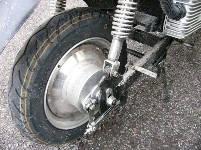

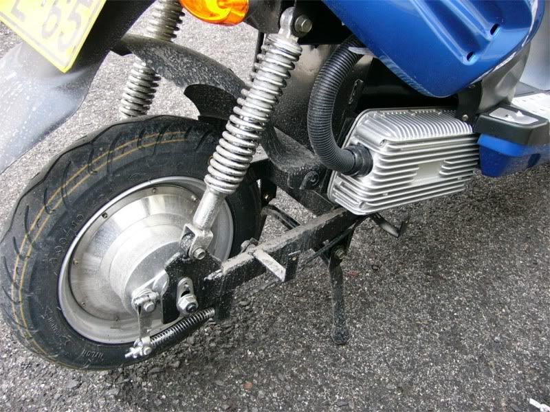

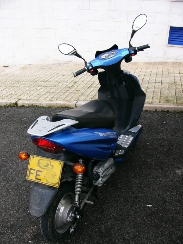

algumas fotos!
depois a ver se faço o video mas sozinho, desculpem a menina está toda suja mas é do uso, e claro dos temporais, bereco 3, temporal 0!!!
