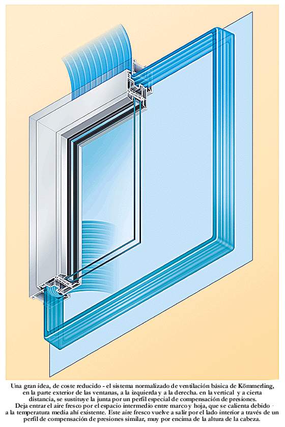

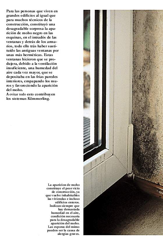

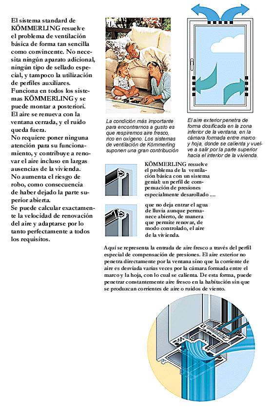

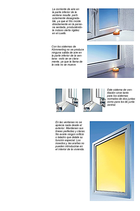

boa tarde a todos,
lí uma grande parte do thread sobre problemas de humidades e condensação. embora não ter lido tudo e a conversa ainda datar do dezembro do ano passado, aproveito para fazer uma observação a propósito do problema das janelas estanques, de que o filipeoliv falou.
encontrei no catálogo e no cd da kömmerling um produto de adaptação de perfís das janelas, afim de conseguir uma ventilação natural. o produto chama-se köclimat. a descrição do cd é em esanhol, embora a cópia em papel do manual conter uma descrição em português. vou anexar algumas informações. talvez consiga falar com o seu vendedor de janelas para instalação.
aconteceu-me que pedí ao meu vendedor um orçamento com um perfil com ventilação autoregulável (adaptável a pressão do vento) e disseram-me que não existia. estudando o manual, naturalmente estava lá. agora vou ter que pedir uma adaptação do orçamento.
ainda queria juntar a página 8, mas não consigo. provávelmente tenho de fazer outro post.
parece que as juntas entre as janelas e a alvenaria precisa de especial atenção. lí no manual da empresa hanno, que produz vedantes para estas juntas, que uma junta devia ser composta de três componentes: uma parte interior com uma resistência a vapores muito alta, seguida por uma parte de isolamento térmico. a terceira parte limita a junta pelo exterior e devia ser estanque à chuva a pressões superior a 600pa, embora facilitar a passagem de vapores que eventualmente se encontrem na parte construtiva. quer dizer, se aplicarmos simplesmente um silicone qualquer, podem aparecer eventualmente problemas.
a empresa tremco illbruck consegue oferecer um producto único para abranger as três funcções descritas, facilitando desta maneira a montagem de janelas.
um abraço
