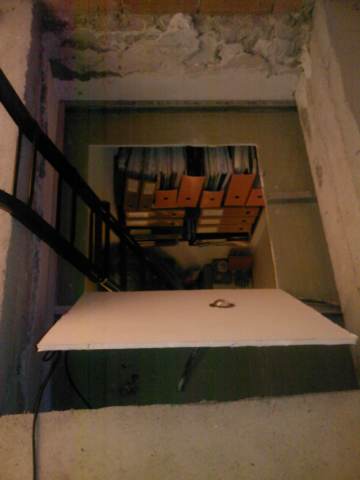

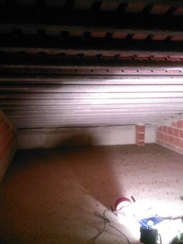

CIMENTO
- Mensagens: 164
- Registado: segunda fev 02, 2009 12:18 pm
Re: Isolar sótão.
olá a todos!
finalmente iniciei o meu projecto de aproveitamento do sotão. comecei por abrir a passagem pelo tecto falso e depois andei a medir e efectuar estimativas de quantidades de material que irei necessitar. deixo algumas fotos para vocês verem.
tive uma agradável surpresa quando constatei que afinal a lage já estava regularizada e penso pronta a levar chão.
ficam em falta as fotos de mais 2 quartos e uma casa de banho, que mais tarde mostro.

- Abertura da Passagem para o Sotão
- Abertura.jpg (20.42 KiB) Visto 12133 vezes

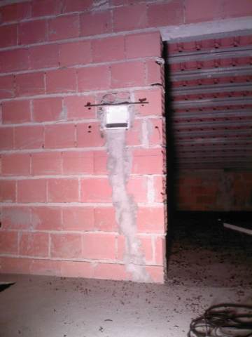

- Quadro para efectuar ligações eléctricas, é só passar fio etc (Tem que ser feito por alguém que saiba)
- Quadro.jpg (23.09 KiB) Visto 12134 vezes
- Open com o pormenor da disposição das vigotas na horizontal
- Open.jpg (19.97 KiB) Visto 12132 vezes

pela foto isso será o quadro parcial para o sótão, tendo de ser feito tudo o resto a partir desse ponto. vai escolhendo onde colocar os interruptores, tomadas, pontos de luz e marca-os todos para ser mais simples de trabalhares. faz mesmo uns riscos na parede que ajuda muito.
usa tubo anelado azul que é flexivel e mais simples de trabalhar. iluminação fio de 1,5 mm, tomadas 2,5mm. agora ou passas dentro do tijolo (esburacas) ou passas por fora e forras por cima. ou fica à vista, para quem gostar. esta última não aconselho se tiveres miúdos. não é perigoso, mas os putos arrancam tudo

já pensaste como vais aplicar a forra no tecto? ao correr com o telhado ou atravessado? eu iria para ao correr, mas depende do efeito que pretenderes.
podes fazer um esboço com o layout e as medidas (do chão)? tive aqui uma ideia mas precisava das medidas. podias fixar umas vigotas em madeira dos lados e atravessar com o ripado para assentar o lambrim. pelo menos na foto de baixo parece-me ter menos de 3 metros (tamanho normal de ripas/barrotes é 2,5 a 3 metros).
p.s. não compres madeira nos bricos. procura uma serração que é bem mais em conta.

isto é um projecto para ir fazendo, até porque o tempo é muito pouco, só posso ir avançando aos poucos e no fim de semana.
das medições que efectuei, a soma das divisões totaliza +-137m2. não tenho comigo os valores deste open, mas depois informo.
a minha ideia para a ordem de trabalhos é a seguinte:
1º - (ainda estou a pensar se vou fazer esta parte ou não) isolar a parte interna das vigotas com esferovite 30mm pressionado nas laterais internas das vigotas e colado/isoladas as juntas com silicone, a medida da parte interna das vigotas é +- 34/34,5 cm.
depois do esferovite, e agora é que são elas aplicar o roofmate 40mm sob as vigotas (na face plana, parte de dentro do sotão). a forma como o vou fazer é que é mais difícil, mas tudo aponta para o seguinte:
as vigotas por norma, distan +- 30/31cm entre elas, pelo que a ideia é aplicar o roofmate e prender este às vigostas com parafusos próprios (claro que o furo não pode nem deve ser muito profundo para não comprometer a estabilidade estrutural da vigota. aproveitando este suporte e antes de introduzir o parafuso, aplico ripas de +-2cm ou menos(espessura), entre o parafuso e o roofmate, corridas e perpendiculares às vigotas, da parte mais alta do telhado até à mais baixa, de forma a obter um suporte que me permita mais tarde aplicar o lambrim e ainda ganho uns cm para passar o cabo de electricidade
2º - tratar da parte eléctrica, estava a pensar ser eu a abrir os roços e passar os cabos, e mais tarde apenas precisaria do electricista para efectuar as respectivas ligações ao quadro. mas já vi que teria de passar por uma ou outra viga e não sei como nem se posso abrir roço nas vigas, assim ainda vou ver como fazer.
3º - pedir orçamentos e contratar um pedreiro para me rebocar/alisar as paredes internas do sotão, visto ser um trabalho que requer alguma técnica e não deve ser muito dispendioso.
4º - pintar, posso ser eu e a maria
5º - tecto, também serei eu
6º - chão, eu claro, quem mais ?
7º - escada de acesso, empresa que perceba do assunto.
à medida que vá avançando faço o update, no entanto conto com a vossa ajuda

e que tal em vez de silicone colares com espuma de poliuretano? cola, expande e isola bem melhor. é mais "sujo" de trabalhar. poes um "fio" à volta e colocas a peça no sítio.1º - (ainda estou a pensar se vou fazer esta parte ou não) isolar a parte interna das vigotas com esferovite 30mm pressionado nas laterais internas das vigotas e colado/isoladas as juntas com silicone, a medida da parte interna das vigotas é +- 34/34,5 cm.
em todo o caso, com 40 cm de roofmate diria não fazer grande diferença o esferovite. mas isolamento a mais nunca é demais.
acho muito boa ideia, mas furar as vigotas? aquilo é duro como o raio. cá em casa foi 1 dia para "tosquiar" uma para caber a escada do sótão.depois do esferovite, e agora é que são elas aplicar o roofmate 40mm sob as vigotas (na face plana, parte de dentro do sotão). a forma como o vou fazer é que é mais difícil, mas tudo aponta para o seguinte:
trabalhas com tudo pelo tecto que no teu caso é o melhor. nem que tenhas de fazer uma mini-calha junto à viga grande no tecto. disfarças com o lambrim do tecto.2º - tratar da parte eléctrica, estava a pensar ser eu a abrir os roços e passar os cabos, e mais tarde apenas precisaria do electricista para efectuar as respectivas ligações ao quadro. mas já vi que teria de passar por uma ou outra viga e não sei como nem se posso abrir roço nas vigas, assim ainda vou ver como fazer.
nem sei o preço disso, mas pede mesmo orçamentos... vários.3º - pedir orçamentos e contratar um pedreiro para me rebocar/alisar as paredes internas do sotão, visto ser um trabalho que requer alguma técnica e não deve ser muito dispendioso.
fazes bem que a vida tá cara. não te esqueças da barreira anti vapor no chão. usa daquela almofadada que ajuda a esconder as imperfeições do piso. não te esqueças que tens de aplicar rodapé (ou um friso muito pequenino à volta.4º - pintar, posso ser eu e a maria
