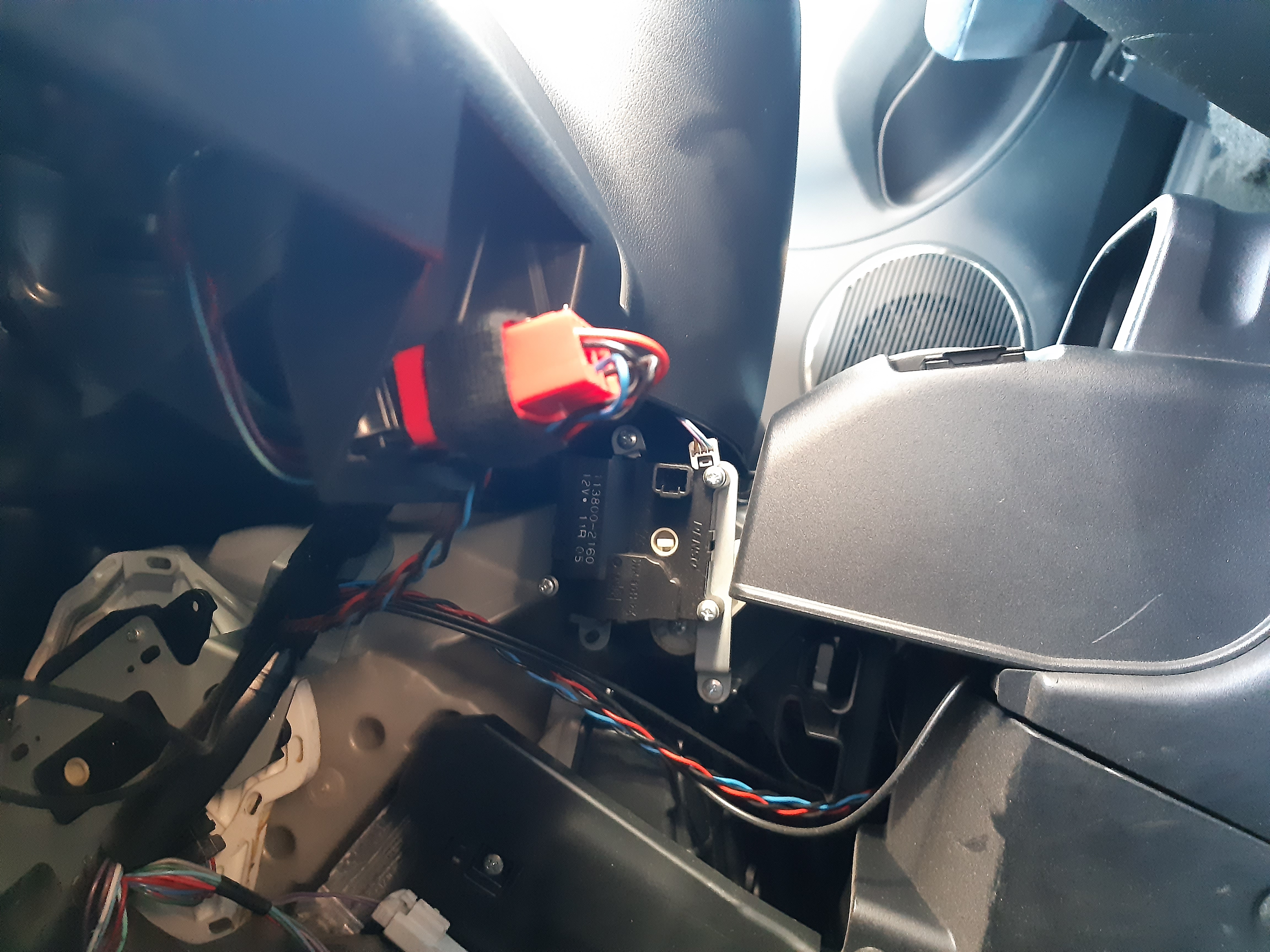

Pessoal boa tarde alguém me sabe dizer se na ficha para ligar obdlink lx no peugeot ion está lá ligada uma fixa vermelha com 4 fios se desligar pode faltar alguma coisa no carro .
Queria ligar o obd mas estivesse fixa a esturvar

Que curioso, tem lá alguma coisa ligada? Consegue por uma foto. Supostamente a porta OBD devia estar vazia se não colocou lá nada.

Não faço a mínima ideia do que isso é suposto fazer, mas não é algo que venha de série com o carro. Onde é que esses fios vão ter?

Será que já tem o OBD ligado ao rádio como alguns Leaf's?! Como diz o rnlcarlov.... follow the wires

Já descobri é bluetooth para telemóvel ligado ao radio.

Mas os clones vêm com capacidade de ligar por bluetooth ao telemóvel. Sempre usei o rádio do carro para atender chamadas. Logo para quê isso? De qualquer forma não é nada de essencial certamente e pode-se perfeitamente ligar lá o OBD para ver a degradação da bateria.Jose silveira Escreveu: ↑segunda mar 29, 2021 11:30 am Já descobri é bluetooth para telemóvel ligado ao radio.

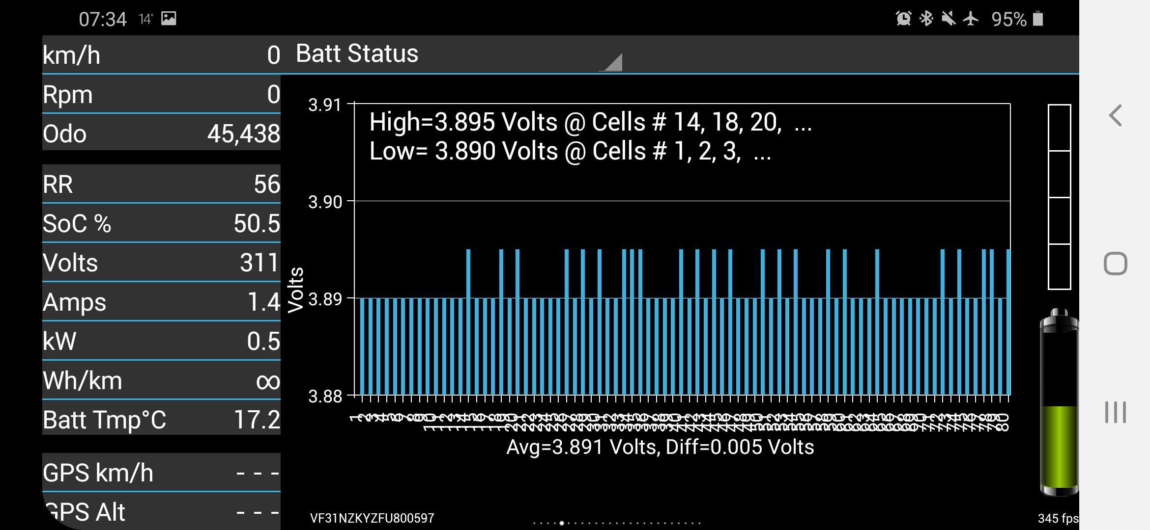

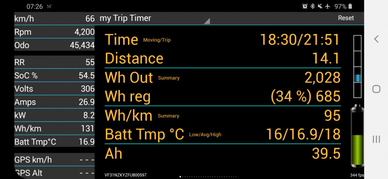

- Mensagens: 18
- Registado: domingo fev 07, 2021 5:33 pm
- Mensagens: 1974
Re: Eu também quero um VE.
Não vejo aí nenhuma referência a SOH (State Of Health)..... não tens nenhum ecrã com essa informação?! É provavelmente o dado que avalia mais rapidamente real estado da bateria.
