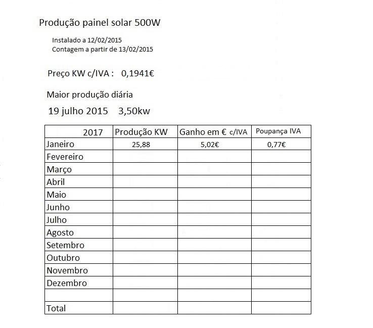

Primeira contagem da produção de 2017 feita.
E começamos o mês de Fevereiro com ventos de 80km/h e ondas com mais de 8 metros, que poderão ultrapassar os 12 metros, nada de anormal para a época :twisted: :twisted:

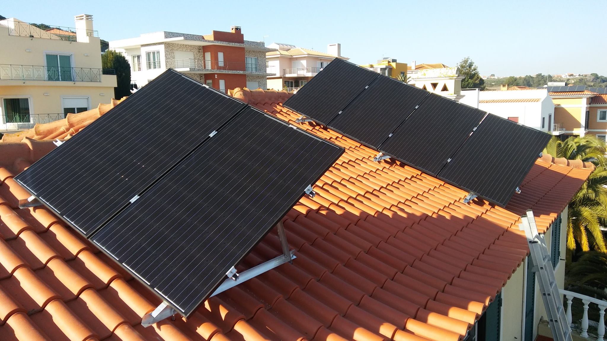

Estive com o "nível" do telemovel :lol: :lol: e tenho os painéis a +/- 25º, queria fazer um suporte para aumentar a inclinação da estrutura para pelo menos 35º, mas tenho receio do vento. Como é habitual o vento de inverno ser, por vezes, forte, a estrutura não ficar resistente o suficiente :| :| .
Já vi fotos de painéis montados em telhados que se fosse aqui nos Açores à primeira "assopradela" lá se iam eles :?
Tipo este

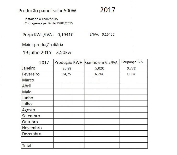

Mais um mês terminado e uma produção razoável para a época. :) :)

Ora e somátorio, quando pensas ter a coisa "ela por ela"?
Gasto vs Poupança?

serges Escreveu: ↑segunda mar 06, 2017 1:24 pm Ora e somátorio, quando pensas ter a coisa "ela por ela"?
Gasto vs Poupança?
Obrigado pela partilha
Ao ritmo actual de produção cerca de 8 anos
