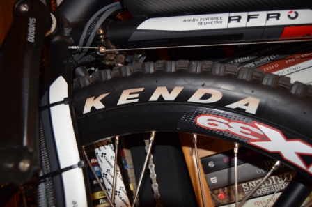

Pois... ;) Em paralelo é super desconfortável, grandes velocidades é para esquecer. Felizmente a grande maioria das estradas por onde ando são boas.
Tenho pneus 2.5 atrás e 2.4 a frente, não completamente cheios, o que ajuda no conforto. Próxima aquisição, selim com suspensão.
Se fosse iniciar a construção hoje, sem dúvida que seria suspensão total...fica para o próximo projecto. :twisted:
Luís.

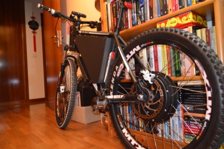

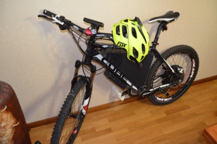

Olá pessoal,
jordison, sem dúvida que já estou mais habituado ao quadro rígido da bike. O pneu traseiro é 2.5 e está "meio-cheio", o que ajuda bastante.
Depois de 200km feitos, ainda falta acabar a "mala" para carregamento, comprar um espigão com suspensão e um retrovisor, porque apesar de tentar circular em estradas com pouco movimento, a sempre algum...e estar sempre a olhar por cima do ombro...não é seguro.
Ainda este projecto não está 100% concluído, já estou a pensar no próximo... :twisted: porque nestes últimos 2/3 anos, evoluiu muita coisa...motores, quadros, controladores...vamos ver, ideias não faltam, falta é algum tempo...e algum tempo €. :lol:
Fiquem bem,
Luís.

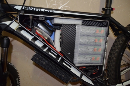

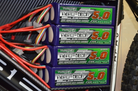

Belo canhão! Essas baterias são boas? Ontem estive a pesquisar um pouco a oferta no site e parecem ser competitivas no preço. A capacidade é real?
32500 Kms 100% Eléctricos
luisdacosta
Mensagens: 572
Mensagem por luisdacosta »
Olá pessoal,
Emanuel Couto, obrigado.
cuttysark76, para já estou satisfeito com as baterias, sempre bastante equilibradas. Leves, pouco "sag" em aceleração, e pelas minhas contas é possível retirar os 10 amperes, mas por uma questão de durabilidade...não o fiz. Em abono da verdade, sempre foram carregadas com um bom carregador.
No video, só com uma mão e a subir bem (não se nota muito) consegui puxar 1500 watts, mas consigo puxar 5000 watts sem qualquer problema para estas "nano".
Luís.

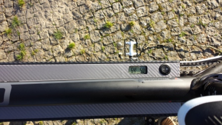

Já sabes qual é o top speed? E pico de potência?
Os acabamentos estão algo de espetacular.
Temos de marcar um encontro ai para is teus lados.
luisdacosta
Mensagens: 572
Olá Fidel,
Top speed, 72 km/h, em recta. Pico 5000 watts, limitado. Daqui para cima, começam os problemas de temperatura.
É isso, temos que combinar um encontro.
Luís.

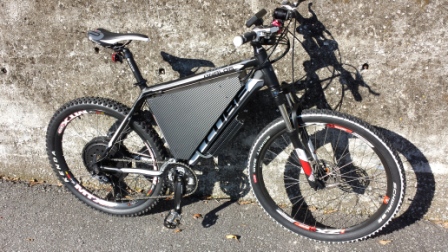

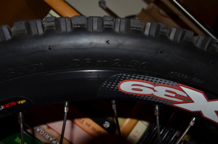

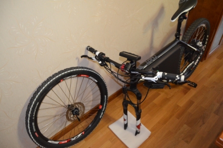

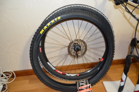

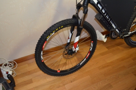

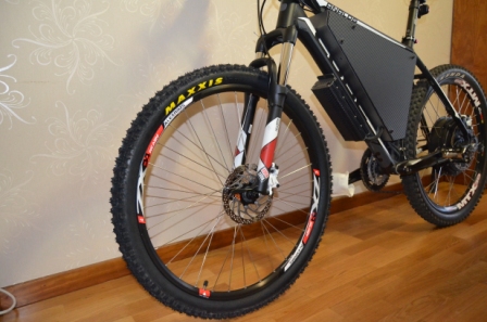

Olá pessoal,
Como não andava muito contente, com o meu pneu da frente, hoje foi dia de mudança...maxxis 26x2.35.
E aproveitei a ida a loja e comprei um novo capacete.
Fiquem bem,
Luís.
