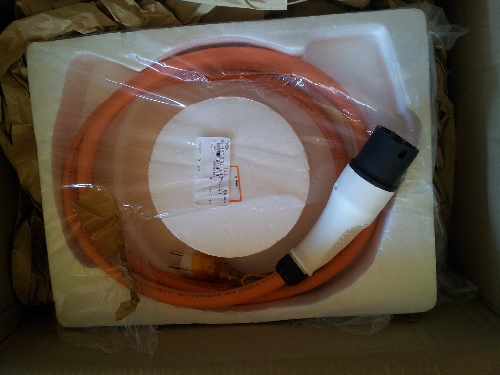

Isto na foto, faz parte da ficha que compraste por 220€ ?

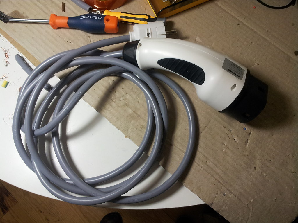

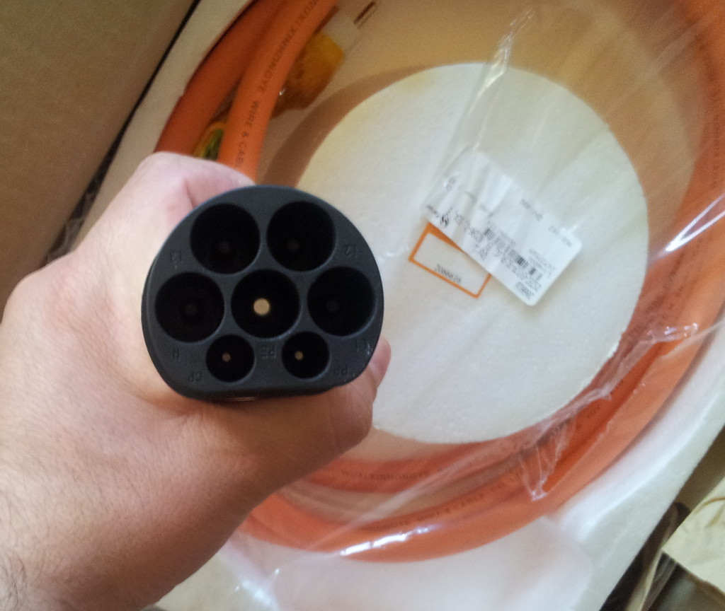

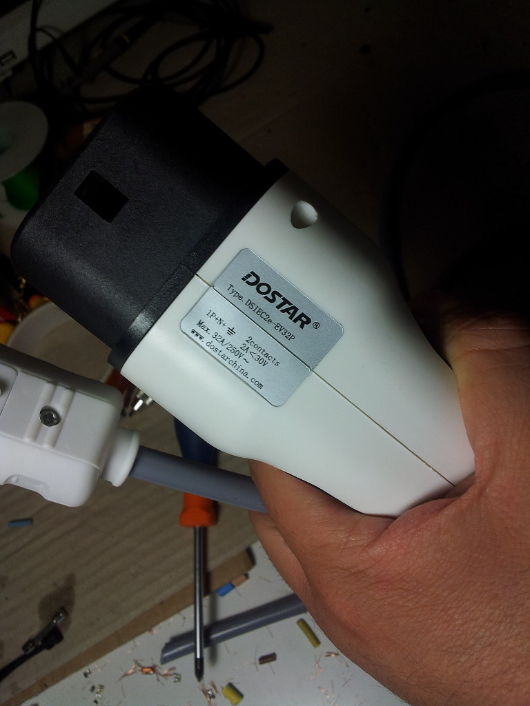

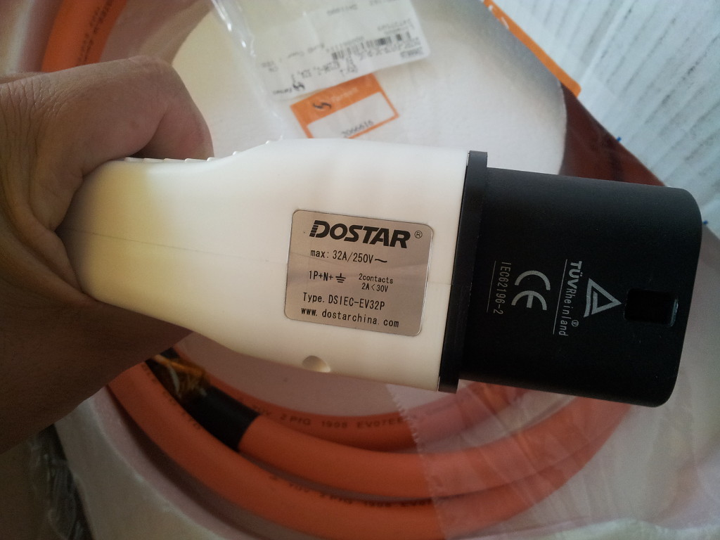

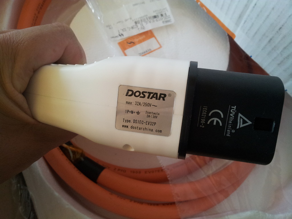

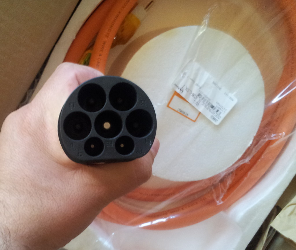

Emanuel Couto Escreveu:Isto na foto, faz parte da ficha que compraste por 220€ ?
As fotos de cima são do projecto BareEVSE - é seguir o link para saber mais.
Aqui vão as fotos da ficha Menekes male/macho + cabo, que veio da Farnell, que custou 220€, e que é a versão errada - a correcta tem de ser female/fêmea.

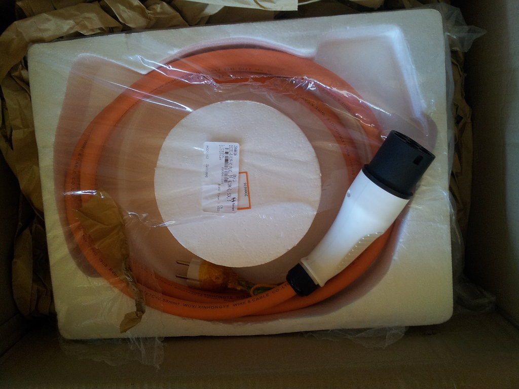

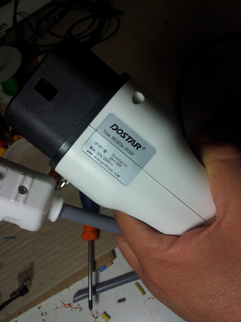

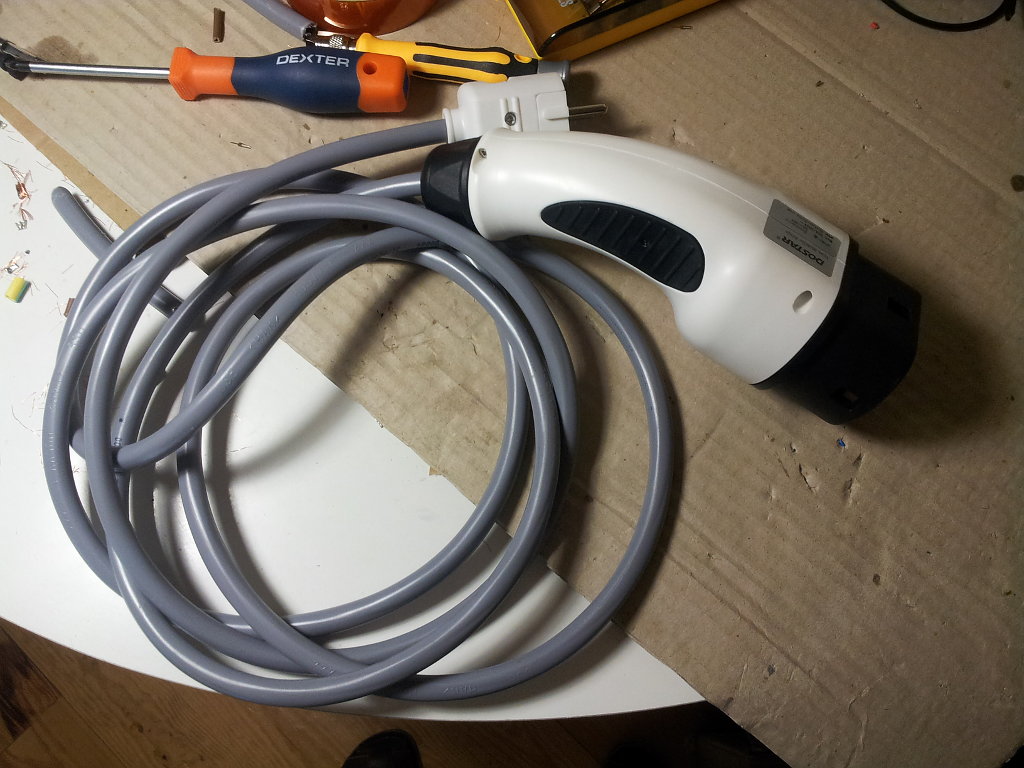

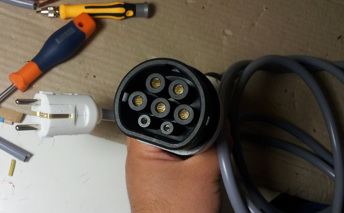

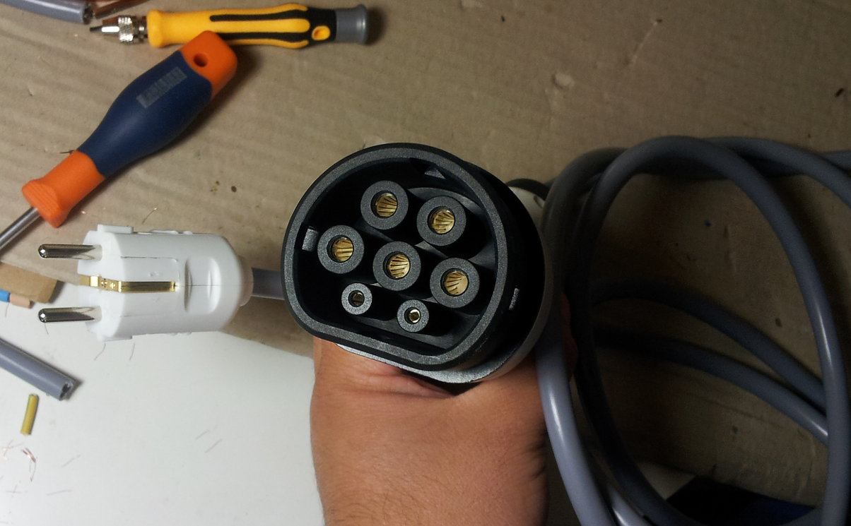

Aqui vão as fotos da ficha Menekes female/fêmea que veio da http://www.EVConnectors.com, que custou 150€ e que é a versão correcta.
O cabo cinza foi colocado por mim e é de 2.5mm² cada condutor (neutro, fase e terra) - pretendo usar 8A de corrente de carga.

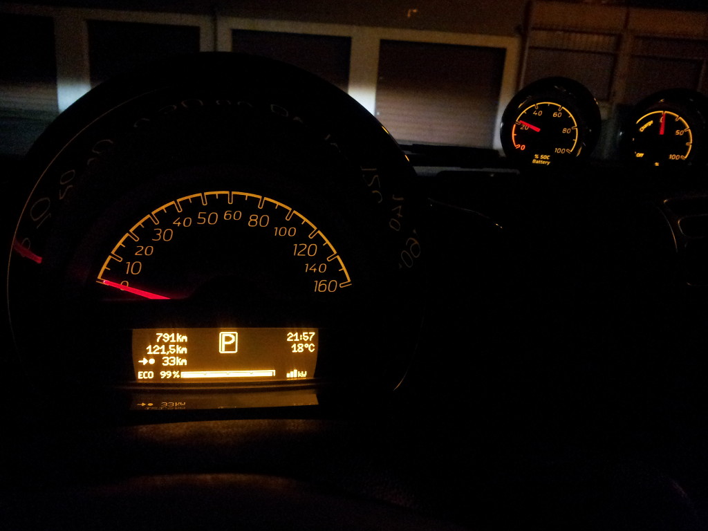

Após conduzir 121,5km nas estradas da zona, a bateria ficou com pouco mais de 20% restantes (como visível na foto) e o carro estimou autonomia para mais 33km. No total, o carro faria 154,5km!!
Preciso dizer que andei em zonas maioritariamente planas, a oscilar entre os 40km/h e 70km/h (porque o trânsito não permite mais rápido) e metade do tempo a viagem foi nocturna com as luzes ligadas. Reparem que a indicação de condução ECO ficou a 99% :-)

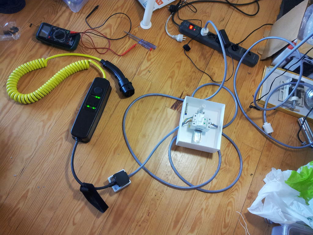

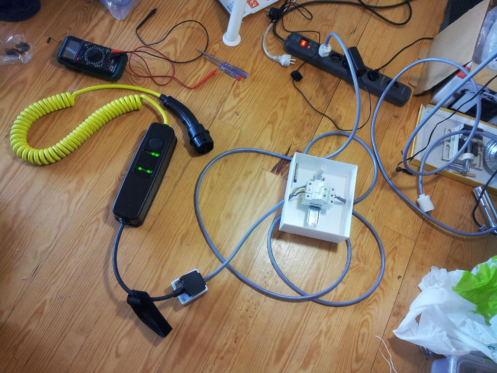

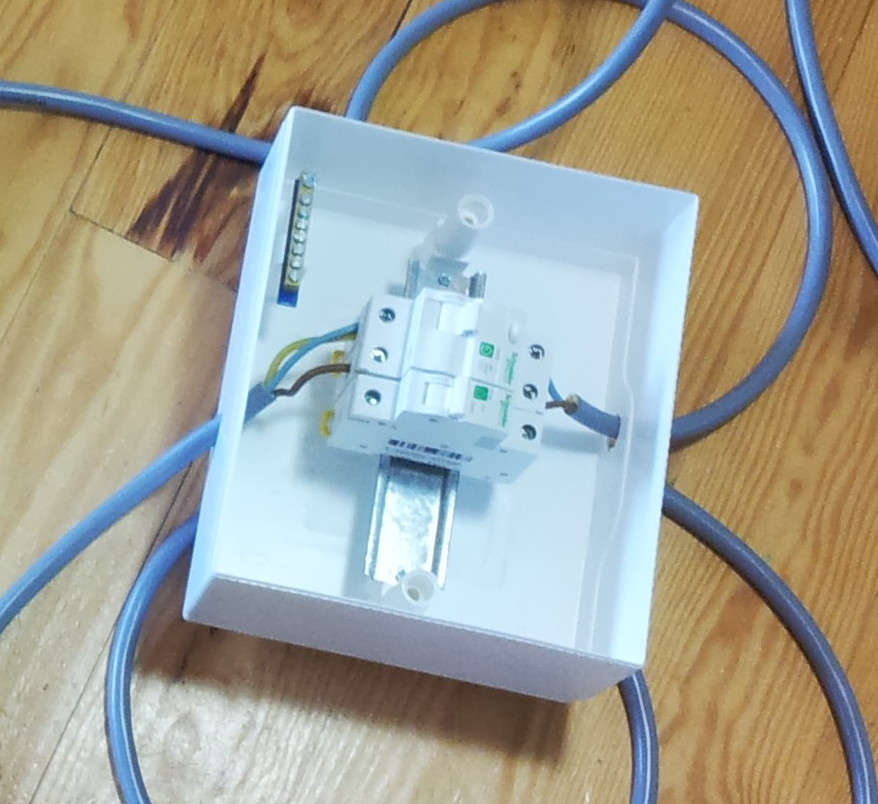

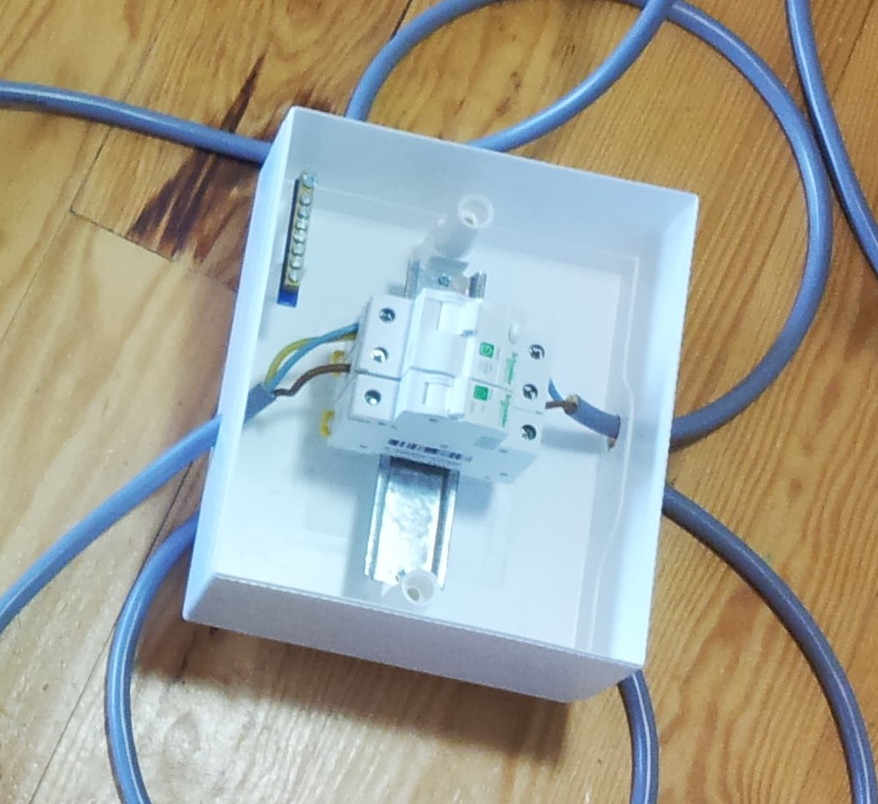

Ok, após gastar cerca de 500€ em material e várias tentativas, cheguei à solução que permite o funcionamento do EVSE e carregamento do carro, na garagem com uma instalação eléctrica defeituosa, sem ligação terra.
A solução foi não usar a ligação terra da tomada da garagem, identificar qual era o neutro (usando um busca-polos) e ligar o fio terra (que vai ao EVSE) ao neutro. O EVSE não detecta a falha do terra e funciona como esperado. MUITO importante é que tenho de ligar a primeira ficha à tomada da garagem de modo a ter o neutro sempre ligado no mesmo sítio!!
Preparei um pequeno quadro com um diferencial de 30mA e um disjuntor de 10A (estou a carregar o carro a 8A). Na garagem vou fazer instalação desse quadro e vou deixar depois de necessitar de verificar qual o neutro antes de ligar a ficha :-)
Antes desta solução, tentei implementar o OpenEVSE mas tive alguns azares pelo caminho, com vários componentes electrónicos a deitarem fumo ;-)
