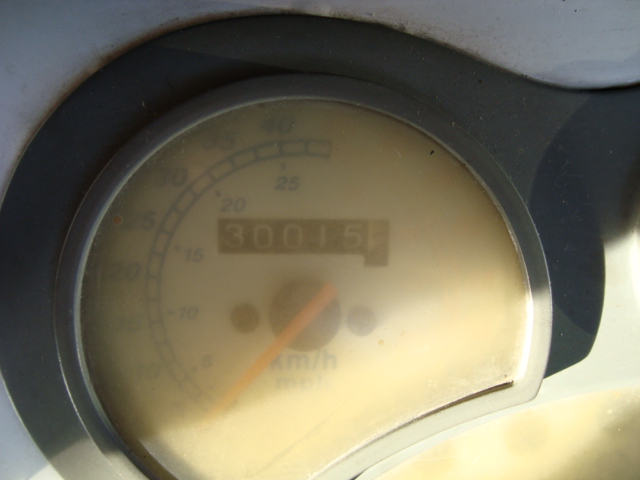

Este é o meu ultimo post neste diário, uma vez que a Bereco já não me pertence..
Resumindo o diário, comprei esta mota em 2009 e até aos 10000km foi uma fonte de dores de cabeça.. Mota a cair aos bocados, baterias de gel que tinham que ser substituídas de 3000km em 3000km e um vendedor que além de uma fraca assistência, não era muito credível..
Felizmente em 2012/2013 (não me lembro muito bem da data) conheci o Jorge Rocha que aceitou o desafio de transformar esta chinesa numa maquina, o JR mudou as baterias para lifeP04 com capacidade para 3.2kwh (+-90km), colocou um controlador de 3kw e corrigiu todas as imperfeições chinesas (reforçou o quadro e pintou com uma tinta que até hoje não se vê um pingo de ferrugem..) e ainda acrescentou ainda um carregador da e-max que possibilita cargas completas em menos de 3h.
Aos 20000km tive a minha 1ª ligeira dor de cabeça , o bms chinoca deixou de funcionar.. O Jorge devolveu-me o dinheiro do BMS e com esse dinheiro coloquei o IBMS da interflexo..
Este BMS é um espectáculo, assim como a sua assistência.. Fiável, robusto e disponibiliza um conjunto de informação importante.. Acredito mesmo que se continuasse com a bereco, era bem capaz de as baterias aguentarem 100000km.. Só precisei uma vez da assistência, um pequeno problema que me deitava a scooter abaixo durante 7seg e que só tinha ocorrido 2as vezes. Apesar de não me chatear muito, o MVS e o RVS fizeram questão de se deslocarem de imediato a minha casa para trocarem a suposta peça problemática por uma muito melhor.. A partir dai nunca mais tive chatices com a bereco e continuou a andar sem problemas até aos 30000km..
Hoje despeço-me da Bereco que me acompanhou durante quase 7 anos e foi a minha 1ª experiência eletrica, uma vez que neste momento está nas mãos do Jorge Rocha..
Quero deixar um agradecimento ao JR, MVS e RVS por terem transformado uma dor de cabeça num prazer de condução e as restantes pessoas que participaram neste diário e que deram o seu contributo..
