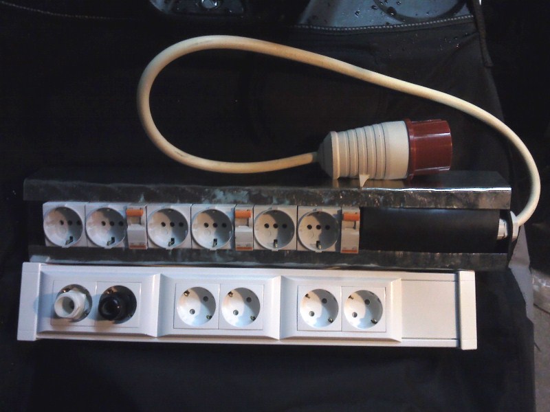

Re: 11º Encontro de VE´s - 8 dezembro - Vila do Conde(?)

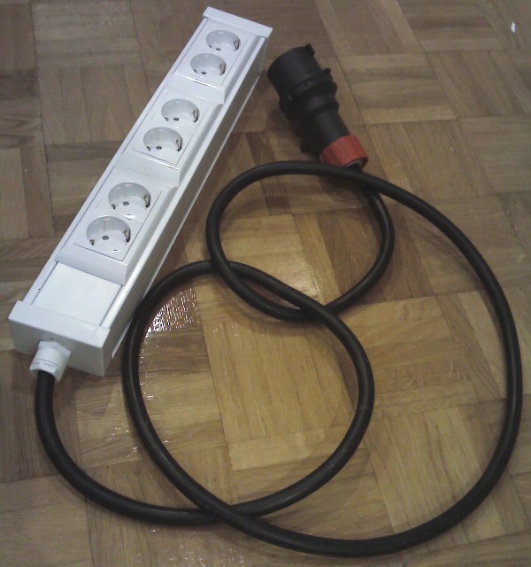

Sou um pecador!
Não consegui resistir ao pecado das extensões trifásicas!
A primeira é grande demais, raspou-me a topcase por dentro e não ficou como a idealizei.
Não satisfeito, voltei à carga, e desta vez, com material elétrico made in Tugalândia fiz a sucessora!
Mais curta, mais estreita, mais baixa, e sem disjuntores apresento-vos a nova extensão trifásica, tchanan:
Irá ter:
- cabo 5G 4mm (5 fios de 4mm^2 de secção)
- 3 tomadas duplas
- calha de plástico à medida e com topos nas extremidades
- ficha macho trifásica de 16A (5 pinos - 3 fases, 1 neutro, 1 terra)
Espero ter tempo para a montar até às 7h00 de sábado...
Não tem disjuntores, mas o cabo de 4mm (acreditem que é uma bisarma!!!) há-de aguentar as solicitações, e se houver excesso de descarga, que dispare o quadro elétrico :lol:
Por dentro, cada fase também irá ser separada com o tal cabo de 4mm.
Agora sim, estou pronto para ir à Sociedade de Autores para iniciar a produção em série...
Ah, e combina com a mota :lol:

Altamente, a extensao pecaminosa, pafi :D

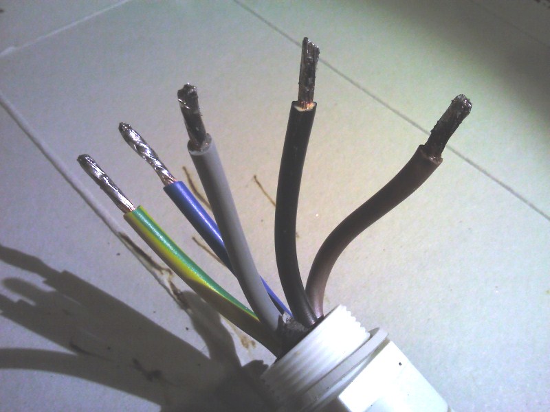

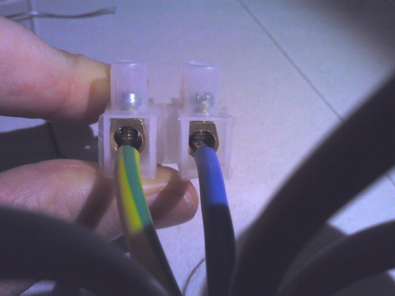

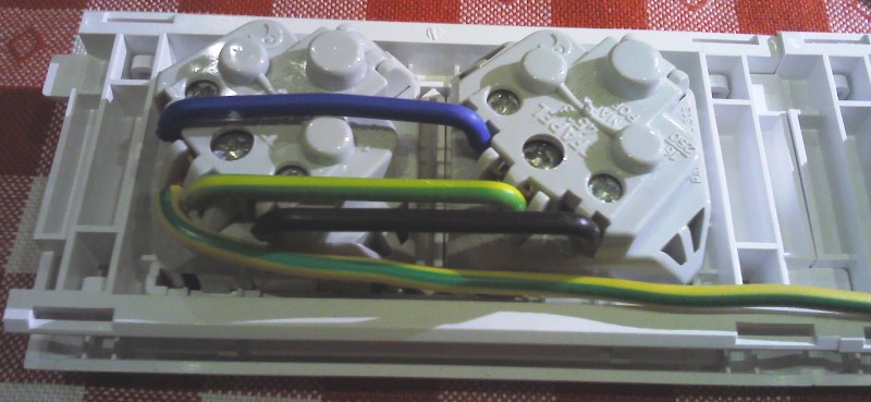

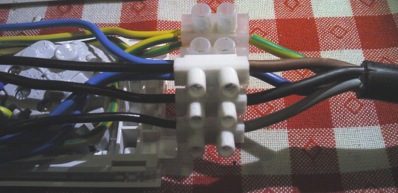

Obrigado rocker. Acabei a extensão. Aí vem ela prontinha a usar:
Desta feita resolvi estanhar as pontas de 4mm.
Este material da Efapel já vem preparado com umas ligações (aqueles fios mais pequenos). Depois liguei apenas um terra, um neutro e um terra para cada par de tomadas; mas tive que usar fio 2,5 porque o de 4 não serve (too big!). 2,5 é bom na mesma para as nossas necessidades.

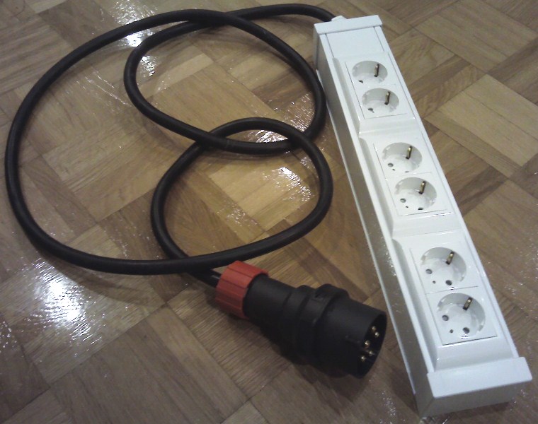

Et voilá!
Ei-la com um magnífico cabo flexível de 2m. (Assim já se pode pendurar em qualquer tomada que esteja num desses centros comerciais aí do norte :lol:).
Portanto, ficou com secção de 4mm até aos ligadores (que estão logo à entrada da calha) e daí para a frente é tudo em cabo rígido de 2,5mm.
Também foi bom ter sido feita com material Made in Portugal. Já não via isso há muito...
Ao vivo ainda é mais gira 8-) .
