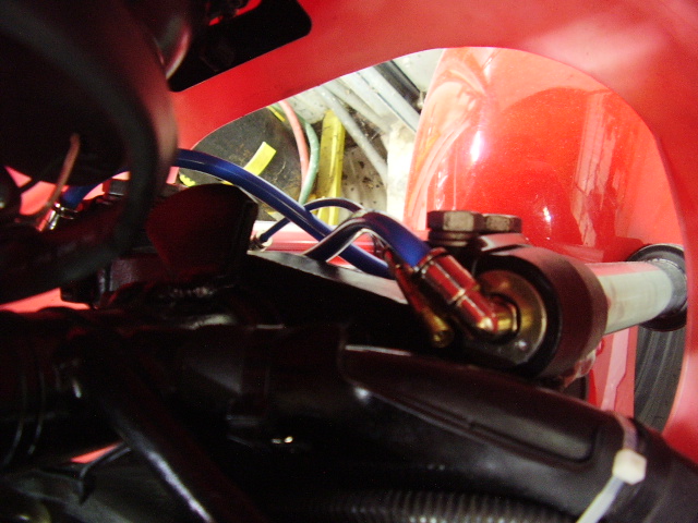

Mais algumas actualizações...
Suspensões da frente totalmente aprovadas nas estradas de Aveiro (cheias de buracos)!

Atravessar a avenida Dr. Lourenço Peixinho (de paralelos irregulares e cheios de lombas) é como andar na nuvens, ou quase!
Isenção de ruidos (batidas), compensação dos relevos, super confortável! Totalmente recomendável!

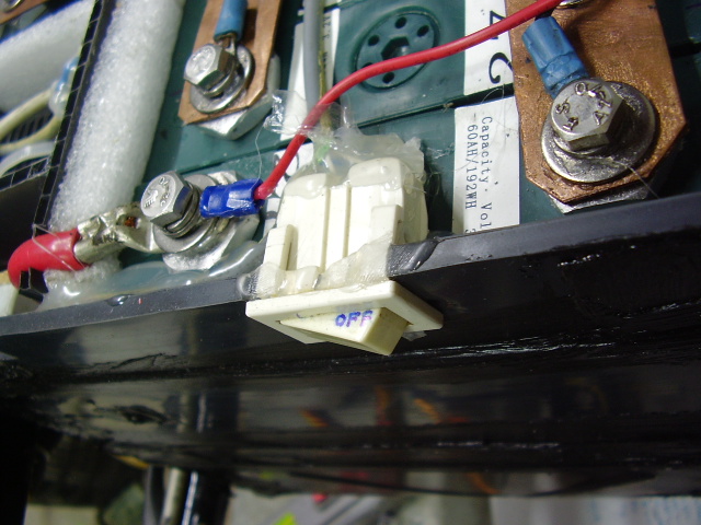

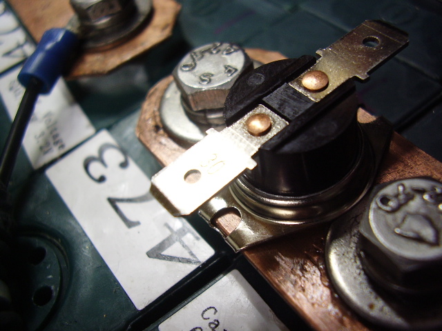

Sistema de aquecimento do pack das baterias!
Termostato que desliga o circuito dos 30W de aquecimento do "piso radiante" da caixa das baterias, com limite máximo de 30ºC.
2014-01-20 10.41.29.jpg (141.47 KiB) Visto 5277 vezes
Dispositivo de corte para período de Verão.
2014-02-08 03.37.46.jpg (142.1 KiB) Visto 5277 vezes

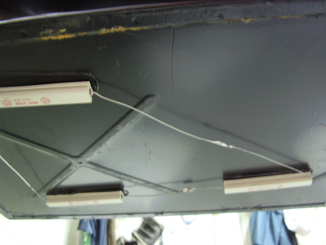

Circuito de 3 resistências de 560 Ohm colocadas em série, para ligação em paralelo com a alimentação do carregador de 5,5A (lento), inserido no pack).

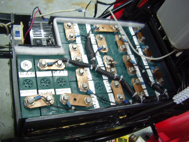

Re: e-max JR
Disposição das 17 células Sinopoly 60Ah LiFePO4, ocupando 50% do espaço das baterias de Chumbo Gel originais, e pesando apenas 33% das mesmas (de 96Kg de antes, para 32Kg actuais).
2014-01-20 10.42.52.jpg (130.6 KiB) Visto 5273 vezes

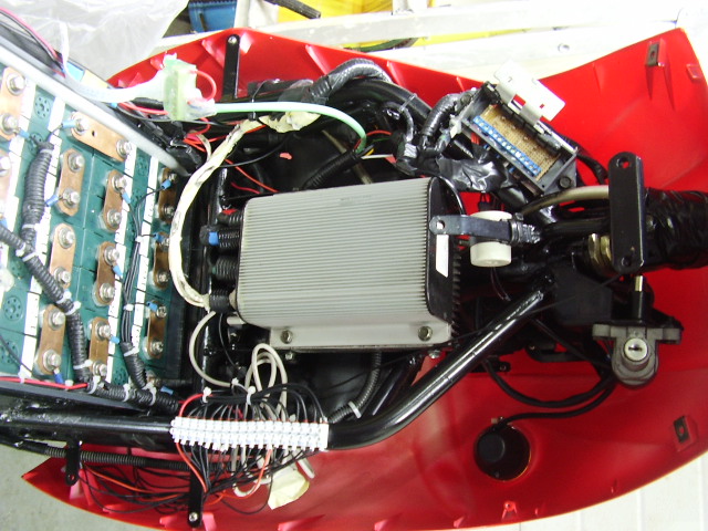

Vista de cima das ligações electricas em fase final.
2014-02-08 03.36.24.jpg (127.08 KiB) Visto 5273 vezes

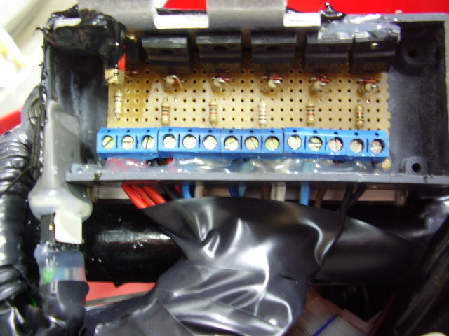

Caixa de componentes by RJSC:
Com circuito anti-faiscas para as ligações de maiores correntes (luzes mínimos, médios, máximos, stops, buzina, e da chave de ignição).
Também o circuito da travagem regenerativa (o tal que foi melhorado, em ligações e em espaço da placa de circuito impresso, por sábios membros deste forum, pela iniciativa de transparência do RJSC a meu pedido especial destes melhoramentos)
Tudo a funcionar muito bem, sem qualquer tipo de erros!
Obrigado e parabéns pelo trabalho RJSC!
2014-02-08 03.35.28.jpg (139.24 KiB) Visto 5273 vezes
Re: e-max JR
Sem palavras!
Gosto deste tipo de trabalho: profissional e limpo.
Obrigado por partilhares pormenores fortuitamente.
Re: e-max JR
Fantástico :-)

Re: e-max JR
Muito bem.
Obrigado pelo testemunho.
Re: e-max JR
Bom trabalho Jorge!
Gostei muito do trabalho artesanal, e dos melhoramentos do conjunto (isto com fotos é outra coisa) :)
E a placa que o Ricardo idealizou tb ficou muito fixe.
Re: e-max JR
Assim acaba-se com os relés, o que aumenta a fiabilidade das motos.
Já várias acabaram por queimar o relé da ignição.
