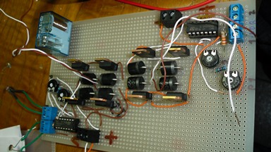

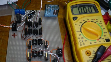

Já montei o seguidor solar. Consegui meter o controlo dos dois eixos numa só placa. Ainda faltam os relés e as ldr, ainda não chegaram. Para os testes utilizei duas ldr duns velhos candeeiros solares dos chinocas que tinha no jardim, mas só a enfeitar, já não funcionavam, a placa interna de controlo estava completamente calcinada, não trazem qualquer isolamento.
Aqui, no ponto de equilibrio, as duas ldr estão calibradas e areceber a mesma luminosidade. Se meter mais luz para a esquerda, aparecem 12V negativos, se desviar para a direita, aparecem 12V positivos. Ou seja o motor cc rodará para um sentido ou para o outro até chegar à posição equidistante. Para não estoirar com os transistores em caso de curto circuito no motor, vou meter relés controlados pelo circuito, os quais vão comandar o motor.
Vê-se a placa com os dois circuitos montados ao inverso um do outro.A aparência não é a melhor porque em vez duma placa de CI, utilizei uma das furadas. Entretanto também já fiz o circuito no wincircuit. Assim que tiver o resto do material (falta-me a lampada UV) faço um, fica melhor

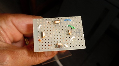

Acabei o seguidor solar, seguem fotos. Testado e calibrado, funciona 100%. Activa +- a cada 2 graus de variação
parte superior da pcb com as resistências fotosensíveis. Estão montadas diametralmente opostas para cada eixo, com uma inclinação de +- 45graus

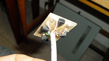

A pcb com as conecções. Utilizei um cabo utp. 4 resistencias, 8 terminais.

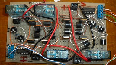

Circuito já pronto e testado com os relés. Infelizmente engaram-se e mandaram-me os suportes dos relés para calha din. Soldeio-os directamente na placa. Cada motor tem dois relés os quais fazem a inversão de rotação graças a dois diodos, invertidos um em relação ao outro para cada relé. A placa gere os dois motores, quer para o eixo vertical quer para o horizontal
