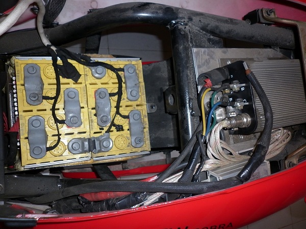

imagens da disposição das células
Re: SW COBRA em Évora
O controlador é uma coisa o bms é outra.
Mas pelas ligações que tens nas baterias parece ter bms. São esses fios mais pequeninos que tem em cada uma das células.
Sendo assim se calhar deveria de ser verificado por que sabe se o bms está a fazer bem o seu trabalho.
Quanto ao disjuntor esse de 40 é capaz de ser muito fraco e pode aquecer.
Se já encomendou o de 60 A espere por esse.
Mas poderia andar um ou dois dias sem disjuntor. Ligando directo sem disjuntor. Quando fizer isso pode fazer uma pequena faísca mas é normal.
Para não ficar sem meio de transporte.
O bms está mesmo ao lado das barerias, até se vêem os condençadores, é um que faz transferências de carga. Conceito muito bom mas na prática não tem resultado muito bem, infelizmente. Conheço muito poucos que ainda duram!
As células estão com tensões muito baixas, eu iria dizer que estavam com menos de 50% de capacidade, mais próximo dos 30%, mas claro, não sei como está esse voltímetro a medir...
Essa diferença 3,29V e 3,26V representaria +/- 40% e 25% de capacidade, sendo medidas feitas com o meu voltímetro, mas como não foi...
Esse tipo de diferenças seria razoável se as células estivessem carregadas a partir dos 99%.
Toda a avaria pode ser apenas do bms!
As ligações estão bem de aperto (nas células e no controlador)?
Coloca antes de mais a mota à carga e quando verificares que a célula que agora tem 3,29V, esteja a passar dos 3,50V, desliga o carregador e verifica como estão as outras (que deverão ter menos tensão, algumas ainda com 3,35 ou menos ainda).
Se isso acontecer terás de retirar o bms e fazer carregamentos individuais a cada célula.
Com esse controlador, que é uma bomba, poderás afinar a tensão de corte para valores seguros de 3,00V por célula e (tendo o pack bem balanceado) não terás problemas, ou então compras um bom bms.
Para aprender basta querer!
