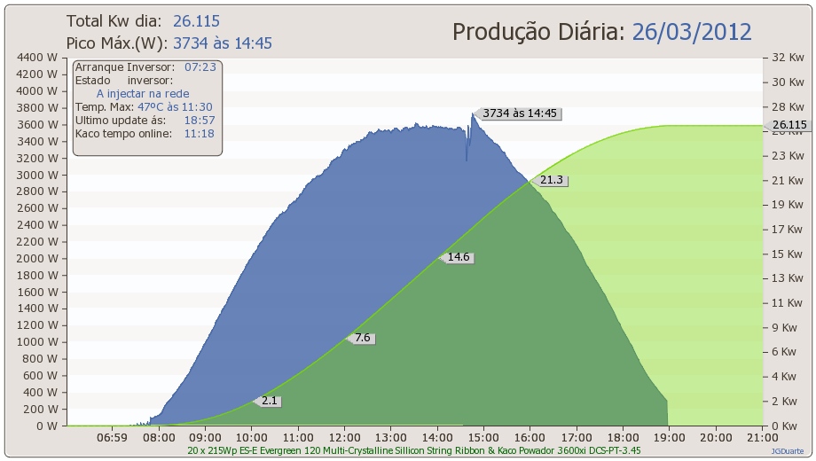

Só para terem uma ideia das percas causadas pelo pó, reparem no dente do meu grafico, foi quando fiz a lavagem dos paineis !!

É uma diferença de 150w!

xandecool Escreveu:É uma diferença de 150w!
Mas não é só por causa do pó... ao lavar estamos a arrefecer os paineis.... e nós já sabemos como eles gostam de estar fresquinhos.
Os meus tomarão a merecida banhoca amanhã pela fresca.
