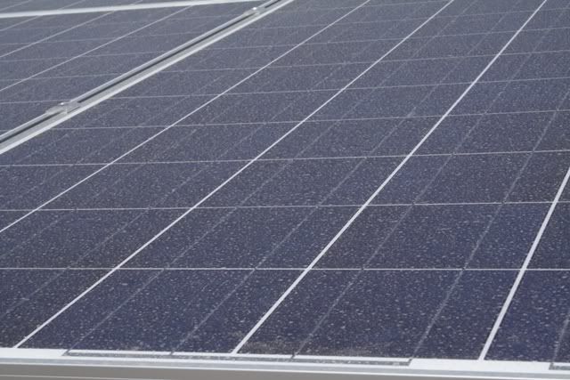

Painéis instalados há pouco 15 ou 20 dias e já estão neste estado.
A local é algo poeirento e o telhado de difícil acesso.
Alguma ideia para os limpar?

hehhe mangueira de agua e escova !! ou então esperas que chova...mas como Portugal pediu ajuda ao FMI, nem o S. Pedro nos confia a chuva :lol:
por isso a melhor opção será mesmo a 1º, tal como eu vou ter de fazer aos meus, pois este fim de semana chuveu "terra" :mrgreen:

Pelo que vejo na foto não deixaram espaço entre eles para poderes limpar o que é mau!!!Mas caso o espaço seja à justa é compressível....
Eu quando instalar vai ficar com espaço entre eles para poder proceder à limpeza(que ade ser muitas vezes pois tenho um caminho de terra perto de casa com algum movimento) , mas porque tenho espaço.

Estive fora o fim de semana e não me apercebi da sujidade, mas hoje de manhã deu para validar que os paineis estão prontos a receber a semente da relva... mal se vêm as células com tanto barro. :roll:
Como já estava em cima da hora para o trabalho, vão ter de esperar pela mangueirada até logo à noite. Embora tenha cerca de 95m2 de paineis para limpar, tenho a tarefa simplicada por ser no chão.

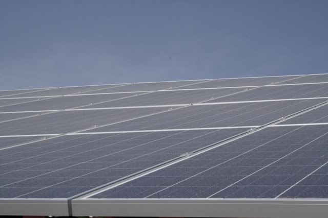

Como podem ver aqui o acesso não é nada fácil.
A hipótese que vejo é aceder pela borda dos painéis, visível na foto, com uma escada e utilizar um cabo extensível como diz o palhetas no entanto, pelas minhas contas são 4 fiadas x 1.65m dá 6.6m não sei se será muito viável...
Uma outra hipótese é aceder do lado direito e por trás mas isso implica andar em cima do telhado do vizinho, e uma coisa é partir uma telha minha outra coisa é partir uma telha do vizinho.
Já agora utilizam água? E o calcário? A utilização de uma máquina de pressão parece-vos boa ideia?

É-te muito mais dificil lavá-los com máquina de pressão do que com o apetrecho que o CupMH sugeriu. Sugiro que não uses nada que seja corrosivo para o alumínio. Agua e esfreganço deverá servir

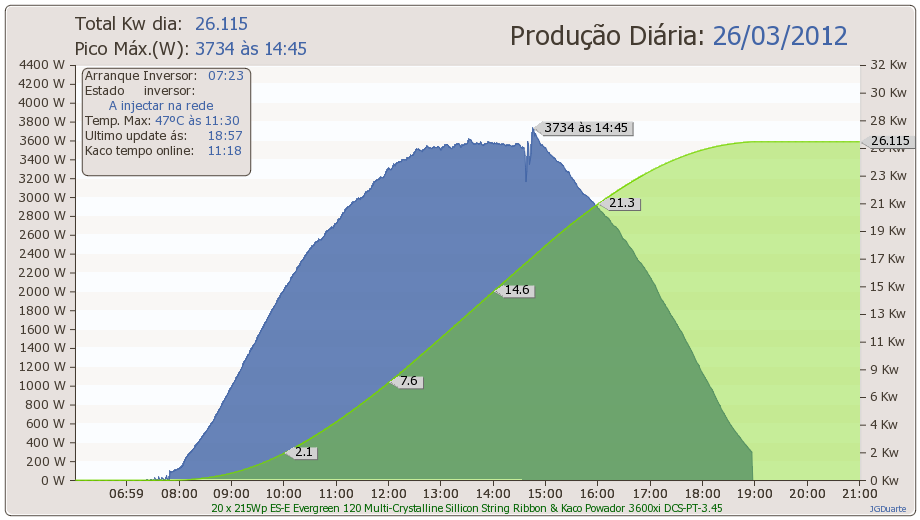

Só para terem uma ideia das percas causadas pelo pó, reparem no dente do meu grafico, foi quando fiz a lavagem dos paineis !!

É uma diferença de 150w!

Mas não é só por causa do pó... ao lavar estamos a arrefecer os paineis.... e nós já sabemos como eles gostam de estar fresquinhos.
Os meus tomarão a merecida banhoca amanhã pela fresca.
