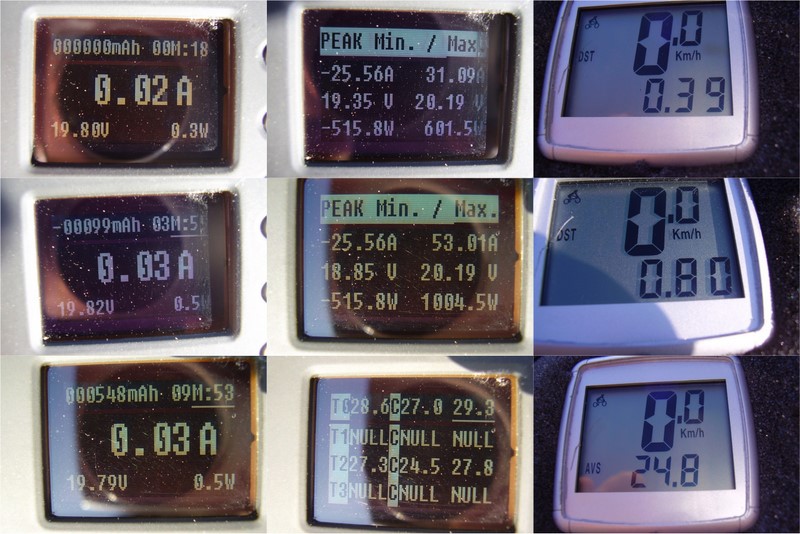

Hoje foi dia de testes em estrada de montanha, para por à prova o sistema regenerativo dos Veiculos Electricos
Como tínhamos falado que o sistema de travagem regenerativa seria mais utilizado em estradas com fortes inclinações, fui fazer alguns testes num percurso com cerca de 400 metros e com forte inclinação. Refiro uma inclinação forte, quando ao descer não é necessário utilizar o motor, para atingir a velocidade recomendada.
Para o inicio dos testes preferi começar de cima para baixo, mas antes coloquei os valores a zero (tanto no conta quilómetros como no contador de Miliamperes do PowerLog), conforme a foto esquerda de cima.
Ao chegar ao final da descida parei e tirei apontamentos (fotos) as 3 fotos seguintes.
Em aproximadamente 400 metros (0,39Km marcados no conta km) sempre a descer obtive um gasto negativo (ou um carregamento) de 99 mA (0,099 A * 20,19 V = 1.99881 W / 6 Cel. * 15 Cel. = 4,997 Wh) aproximadamente 5 Wh.
Inverti a marcha e regressei, desta vez não foi necessário travar pois estava a subir, e não era pouco! Mais 3 fotos seguintes.
Em aproximadamente 400 metros (a diferença entre 0,80 e 0,39Km) sempre a subir obteve um gasto positivo (ou descarga) de 647 mA (0,099 A + 0,548 A = 0,647 A * 19,35 V = 12,51945 W / 6Cel. * 15 Cel. = 31,298 Wh) aproximadamente 31 Wh.
Ora se gastei 31 Wh para subir e na descida gastei 5 Wh, então o meu saldo final nos 800 metros foram 25 Wh gastos.
Os 5 Wh, são aproximadamente 15% dos 31 Wh (ainda mais uns pós).
Em resumo, a regeneração nestes testes favoreceu a autonomia em 15%. (sem nunca provocar aquecimento aos travões).
As 2 ultimas fotos são referentes à média da velocidade e às temperaturas do controlador e do PowerLog.

São dados impecáveis realmente mas não é exatamente o que acontece no dia a dia .... servem para nos alertar que a regenerativa é util em segurança em ainda gera alguma energia ... mas imagina que agora ias para o trabalho fazer mais 30km e esses 5Wh iam dissipar completamente e no final ao chegar ao trabalho iam representar 0.5% ou menos.
Dou o meu exemplo, apenas uso para abrandar durante 5 ou 10m de cada vez, ou seja, ando sempre em autoestrada, pouco uso os travoes e a regenerativa, mas sempre que posso uso.

Jorge Rocha Escreveu:Em resumo, a regeneração nestes testes favoreceu a autonomia em 15%.
Estes testes estão um pouco incompletos. Vou tentar explicar porque é que acho que a regenerativa pouco acrescenta às autonomias...
Os percursos normais não são 50% a subir e 50% a descer. Na realidade, um percurso "quase comum" seria, por exemplo, 80% a direito, 10% a subir e 10% a descer. Ou seja, em 10% do percurso ganharias os teus 5 Wh, noutros 10% perderias 31 Wh e nos restantes 80% perderias uns 100 Wh (especulando). Neste caso, os teus 5 Wh passariam a menos de 4% numa viagem de cerca de 4 quilómetros...
Num percurso já "mais comum", a travagem regenerativa raramente é usada e a energia recuperada anda à volta dos "zero vírgula qualquer coisa porcento". As descidas com inclinação suficiente para se conseguir recuperar alguma energia, são raras. Em termos energéticos, até compensa mais deixar a mota ir solta/desengatada, do que usar a regenerativa.
