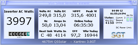

Quando a potência Dc excede o limite do inversor, este faz subir a tensão DC através do aumento do MPPT, reparem o que acontece a linha da tensão DC nessas horas.
No meu caso as strings passam dos 280Vdc para a casa dos 315Vdc. O que é certo é que o Xantrex mão mostra potência DC supeior aos 4150W mencionados no manual.
Embora seja possível ver momentos em que o inversor em corte DC (Redline) mantem rendimento superior a 97%.

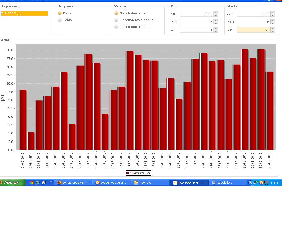

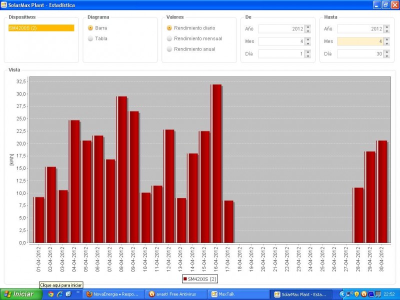

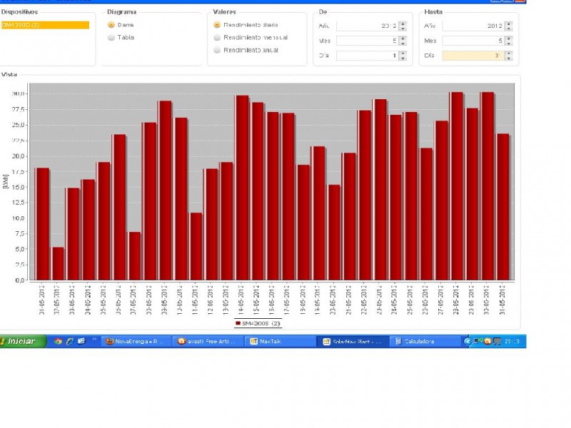

em anexo partilho a prod. do mês de Março,Abril e Maio
Sempre foram mais uns 670,478 e 691 kws, respectivamente ,que se tramsformaram em uns €s para amortização do investimento.
Cumprimentos

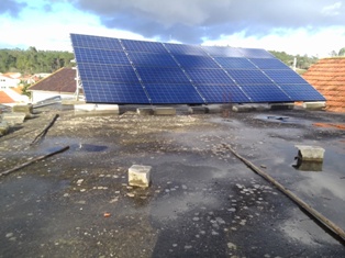

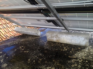

aqui deixo as fotos para demonstrar a força do implacavel vento, por onde tenta passar, deixa rasto. No meu caso arrastou toda estrutura cerca de 2,3 m do lado mais a sul , uma vez que não estavam posicionados em paralelo á placa devido á melhor orientaçao a sul . Para alem do deslocar de toda estrutura ,deformou dois ferros. A sorte foi da estrutura nao estar completamente fixa , apenas tinha doze blocos de cimento, 75kg cada, pingados com bucha quimica.
Questiono -Na vossa opiniao deixariam assim a orientação de toda a estrutura,como o sr. vento deixou(desviada significativamente a melhor posição a sul), ou voltavam na colocar como inicialmente. Fixavam bem os blocos de cimento de forma a nunca mais mexerem ou deixavam nos assim, de forma a ser empurrada
Bons dias de Sol e com muito menos vento para o pessoal.
Cumprimentos,
BR
PaulOL
Mensagens: 1157
Re: M.P Sistema Fixo 4500 Senergy-Solarmax 4200S
Mensagem por PaulOL »
.... mas que SUSTO!!!... :o
Então aqui vai a minha opinião! :mrgreen:
Primeiramente penso que teve muita sorte, atendendo que toda a estrutura está apenas fixada a esses blocos, num todal de 900kg, é manifestamente pouco e foi uma sorte não ser tudo arrastado até ao limite da placa e consequentemente o pior cenário acontecer… ficou o aviso da força da natureza!
Agora tratava de corrigir a orientação, visto que tem esse possibilidade, mas também obviamente criar melhores condições de segurança (por ex: cabos aço, fixação ou colocação de mais blocos, ou outra solução viável) para no mínimo minimizar qualquer estrago futuro… mas a verdade seja dita, quando mal nunca pior!... a sorte é escapar! :lol:
Boa sorte! :mrgreen:

Também defendo o aumento de peso e fixação da estrutura (são mais de 30m2 de painel só com 900Kg).
Eu quando adicionei os 10 paineis (cerca de 11m2), coloquei 10 lancis de betão (680Kg) colocados com cimento cola à placa.
Depois o colega ainda tem a agravante da altura... eu tenho em duas filas separadas (altura máxima 90 cm)... aí são cerca de 3 metros de altura.
Não vale a pena arriscar, está visto que pode dar asneira. Quanto à orientação... é sempre recomendável que seja a sul.
Concordo com a parte, já chega de vento que venha de lá o sol.
