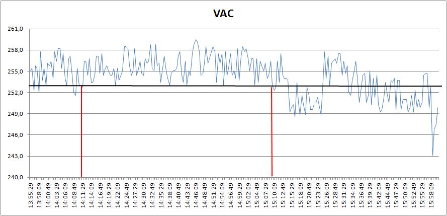

durante alguns dias a tensão de rede foi mantendo-se estável... na última semana voltou a piorar.
no domingo passado, durante cerca de uma hora (entre barras vermelhas), esteve sempre acima dos 253v (linha preta).
o coitado do inversor lá se vai mantendo sem desligar, mas aqui na instalação do lado, o kaco 3500xi desligou 4 vezes (mais de 10 minutos acima dos 253v).
votos de muito sol!

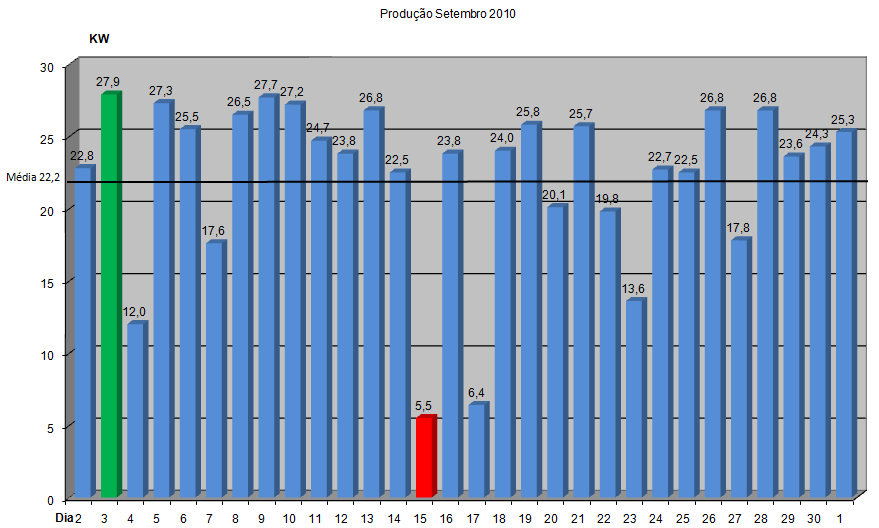

terminado mais um mês de facturação (02/09 a 01/10), fica o gráfico:
balanço:
- produção setembro: - estimado 607kw, produzido 667kw (+9,8%)
- acumulado: - estimado 2025kw, produzido 2109kw (+4,1%)
- média diária: - estimado 20,2kw, produzido 22,2kw
- ponta máxima no contador: 3,91kw
- máximo diário: 27,9kw
- mínimo diário: 5,5kw
para o mês de outubro fica como objectivo os 517kw previstos no pvsyst, a que corresponde uma média de 16,7kw/dia.
votos de muito sol,
