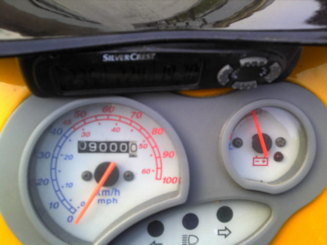

ontem passei a marca dos 9000 kms
9000kms elétricos
9000kms elétricos
2011-04-07 19.26.44.jpg (58.23 KiB) Visto 4651 vezes
e a fotografia acertou mesmo na muge! 9000.0
