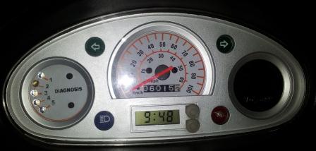

A nivel profissional, estou a trabalhar num projecto muito exigente. Geralmente, chego ao final do dia sem cabeça para estar no PC.. chega-me a dose no trabalho. Infelizmente, algumas coisas ficam para trás..
Passei os 6000km esta semana. Desde Setembro 2010 (quando a recebi da última intervenção/reparação) que não tenho problemas.
Só tive uma chatice por culpa minha.. numa manobra na garagem parti um pisca. Quando olhei para trás.. tarde demais.. já estava pendurado pelos fios. Foi-me prontamente reparado na revisão e está tudo ok..
Agora tenho que arranjar um tempo para lhe dar um banho.. o que vale é que o cinza-prata disfarça bem. :D
Fica a foto dos 6k:
2011-07-26 09.45.50_Edited.jpg (23.62 KiB) Visto 5999 vezes
cumprimentos!
