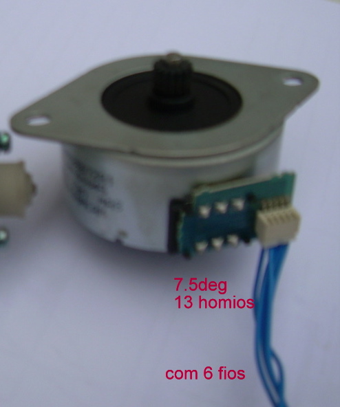

alguém me diz se é possível fazer um pequeno gerador deste motor, como fica os fios sendo 3
estou iniciando e gosto destas energias,obrigado

mais uma foto

motogp Escreveu::shock: mais uma foto
a maneira de ligar este tipo de motor é usando 6 diodos para retificar a corrente e um capacitor para filtragem. depois disso você terá corrente contínua (cc), o que já é um começo. depois é só verificar a tensão que ele gera e providenciar um regulador de tensão apropriado.

josenir Escreveu:
muito obrigado.
só mais uma coisa,qual o valor do capacitor!

motogp Escreveu:muito obrigado.
o capacitor possui dois parâmetros: a tensão de trabalho e a capacitância.
1) a tensão de trabalho deve ser pelo menos 50% maior do que a tensão do gerador.
2) a capacitancia é conforme a corrente que vai circular pelo circuito. um valor prático é usar 1000uf para cada ampère, isto é, se você acha que o seu gerador produz apenas 0,5a, 500uf resolve, então use um capacitor de 470uf, que é o valor comercial mais próximo disso. mas se você usar mais capacitância do que isso, melhor, não há problema algum em exagerar.

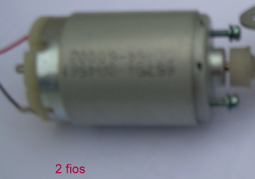

boa noite
experimentei o motor de vídeo com um berbequim só com alta rotação acendia um pequeno lede,axo que pouco serve....
agora tenho dois motores de uma impressora deskjet 640c alguém me indica qual o melhor e como liga lo um tem 6fios!
toou iniciando obrigados

motogp Escreveu:boa noite
o outro

tenho um motor exactamente igual ao primeiro, a mesma cor dos fios e tudo!
eu acho que o melhor é o de seis fios, porque é um motor de passo, mas os mais entendidos lhe diram! explico porquê muito vagamente de ter dito o de passo... este motor você liga um led a aos fios, roda com a mao e vai ver os led's acender facilmente!
quanto aos fios, tem de medir a resistencia de cada um deles, e existe um que tem menos ohms, logo nao interessa!

jorge_barbosah Escreveu:tenho um motor exactamente igual ao primeiro, a mesma cor dos fios e tudo!
boas eu tenho observado alguns projectos,tenho feito algumas exp: nenhum deu tombam resultado como o 1º motor.
peço desculpa mas o motor é de 5 fios liguei os dois primeiros a uma pequena ventoinha dc.26v-0.12a=09w pôs a rodar com uma a parafusadora ela andou fantástico vou ver se o transformo num pequeno gerador ideias não faltam como o fazer ai e que
