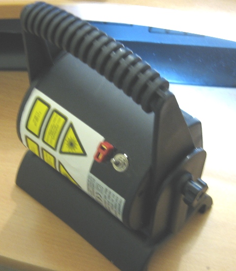

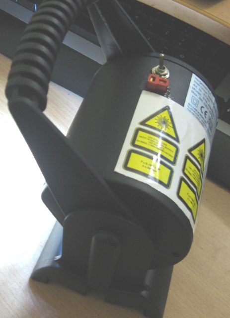

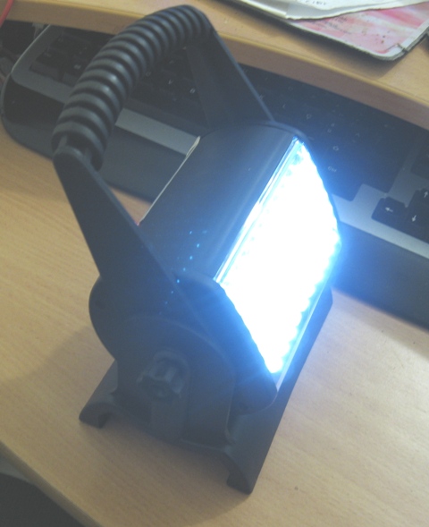

hey pessoal, olhem o que aconteceu ao meu projector de leds.
Imagem 154.jpg (84.45 KiB) Visto 6088 vezes
parece normal certo, reparem que não tem cabo de 220v e dá luz.
Imagem 156.jpg (90.23 KiB) Visto 6086 vezes
Imagem 158.jpg (98.31 KiB) Visto 6084 vezes
pois é, aquele cabo era mesmo descabido para este projector, e cada vez que preciso dele tenho de andar a desenrolar o cabo e voltar a enrolar, até que surgiu a ideia de lhe meter umas células de lítio que tenho aqui que estão com alguns danos, ou seja foram mal tratadas mas ainda têm bastante capacidade cerca de 80 %. abri o projector tive de meter os leds todos em paralelo, porque estavam em série e eram alimentados a cerca de 180 volts contínuos, ou seja, originalmente tinha um pequeno circuito de alimentação. portanto meti os leds todos em paralelo, acrescentei uma resistência de 1 ohm, interruptor e está a funcionar com uma bateria de lítio 3.3 volts. ainda estou a testar a autonomia, mas penso que vai ficar com cerca de 10 horas, depois basta carregar em alguns minutos.
