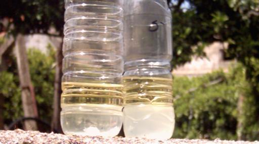

estes 2 testes da água foram feitos no mesmo dia, aí há 20 dias, o da esquerda com 15 gr/lt de pó de talco+ 15 gr/lt de deatomaceas e o da direita com 10 gr/lt de pó de talco + 15 gr/lt de deatomaceas
quero as v/ opiniões

por incrivel que pareça já tinha feito isso, pois testei + de 30 misturas e doses de pó de talco, acompanhado de mais não sei quantos pós variados em diversas quantidades.este tempo que leva a ficar com este aspecto depende, um pouco, da temperatura ambiente onde a garrafa fica a descansar, mais temperatura separa mais depressa, mas muito, muito mesmo da qualidade da limpeza efectuada, para testar isso experimenta limpar uma porção de bio só com um terço do pó de talco e diatomite ou lavar apenas uma vez com 30% de agua e depois deixa descansar uma semana, vais ver que não fica nada parecido com esse.
realmente a agua com menos pó de talco nunca ficou transparente.

tu vai é comer um churrasco, com direito a um belo vinho gaúcho, das melhores vinícolas do pais. vá te preparando, porque vai ter que vir para o sul.
quanto à água não ficar completamente límpida, não vejo maiores problemas, desde que a ph esteja um pouco acima de 7, no máximo 8.
já experimentei pegar o diesel de postos, adicionar água. a água resultante, é muito mais suja do que a da foto, e é tido como diesel "puro".
portanto meu, amigo, acho que o ´que está ocorrendo é um pequeno ( ínfimo ) preço a pagar, por não usar água em abundância.

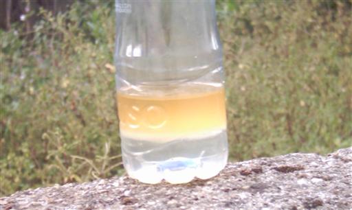

hoje voltei aos meus testes de lavagem sem agua.
desta vez para uma titulação de 1,6 gr de soda + 5 gr de soda por litro de ovu e com uma conversão de mais de 95%, os 15 gr de pó de talco não chegaram e tive que ir até aos 25 gr.
fiz o meu processo habitual, ( decantação, filtragem e adição de mais 15 gr de deatomaceas para retirar por arrastamento o pó de talco ainda em suspensão do bio) e deu-me este teste da agua.
se for assim parece-me que existe uma relação entre a quantidade de soda utilizada na preparação do metoxido, a quantidade de pó de talco para o purificar o bio e a quantidade de deatomaceas para finalmente retirar o pó de talco ainda em suspensão.
dêem lá a vossa opinião sobre isto.
a mim parece-me pelo aspecto da agua que já resta muito pouco metanol+soda ainda dissolvido no bio, mas por outro lado talvez a quantidade de deatomaceas não tenha sido suficiente para retirar o pó de talco existente no bio.

concordo em absoluto. ao ser utilizada uma maior quantidade de soda por necessidade da titulação ir aumentar a necessidade em pó de talco para absorver toda essa soda, resulta daí uma maior quantidade de diatomácea para fazer a lmpeza do pó de talco. essa regra se aplica a todas as limpesas de bio a seco.
mesmo tendo que aumentar a quantidade de pó de talco e diatomácea, acho que ainda compensa o uso deste processo sobre a lavagem com agua.
no final não pode haver pó de talco que entupa os filtros na filtragem final, que deve ser feita a 1 micron.

repeti a mesma experiência do egasegas com o uso de sílica e a terra diatomácea.
segui os mesmos passos e cheguei aos mesmos resultados.
embalado pelos resultados amplamente favorável ao uso desses produtos para "lavar sem água" o biodiesel, fui ao reator, experimentar em quantidades maiores.
em 60 litros de bio pronto, adicionei 900g de pó de talco e mantive a agitação durante uns 10 minutos, via bomba de circulação.
após, transferi todo o conteúdo ( bio + pó de talco ) para um bidon e deixei decantar 24 horas.
extraí o bio por cima, estava turvo. na metade ( 30 litros ) adicionei 450g de terra diatomácea e mexi com um bastão, deixando decantar mais 24 horas.
após, filtrei uma amostra em um coador de papel. adicionei a mesma quantidade de água e agitei.
a água saiu levemente turva, quase translúcida, e o teste de ph da água resultou 10.8. valores muito altos.
além disso, criou-se um layer entre o bio e a água, superior ao desejado. layer esse que ao longo de 24 horas, desfez-se.
adicionei ontem numa outra amostra de 500g, 8 gramas da sílica trisyl e passei no filtro.
estou aguardando a passagem do bio para fazer novamente o teste do ph da água.
cabe ressaltar que no primeiro teste, copiando o egasegas, utilizei a sílica trisyl como primeiro absorvidor das impurezas. como não tinha quantidades maiores, no reator utilizei pó de talco ( tenho 20 kg em casa ).
talvez a agitação não possa ser tão violenta como faz a bomba de circulação.
logo mais posto resultados.

atualizando as informações:
numa amostra de 500 ml de biodiesel, que já havia sido adicionado o pó de talco + terra diatomácea, cujo resultado do ph da água deu 10.8, adicionei 8 gramas da sílica trisyl e agitei manualmente.
coloquei novamente no coador de papel e depois fiz o teste da água.
o ph ficou em 6.65, padrões absolutamente desejados.
entretanto, a água continua turva. como não tenho mais a terra diatomácea, creio que isso justifica a turbidez, pois a função da terra é "sequestrar" a sílica que ficou dispersa no bio.
estou em busca do fornecedor para conseguir alguns kgs de terra diatomácea para repetir os testes.
tão logo tenha mais dados, posto por aqui.
não tenho dúvida de que esta será a melhor forma de limpar o bio, já que não utilizamos água, um bem precioso da natureza.
espero que o barbas passe por aqui. foi ele o grande incentivador desses testes, num tempo em que somente a água fazia a limpeza.
é importante que mais pessoas façam os testes para confirmar em outros locais essas informações.
