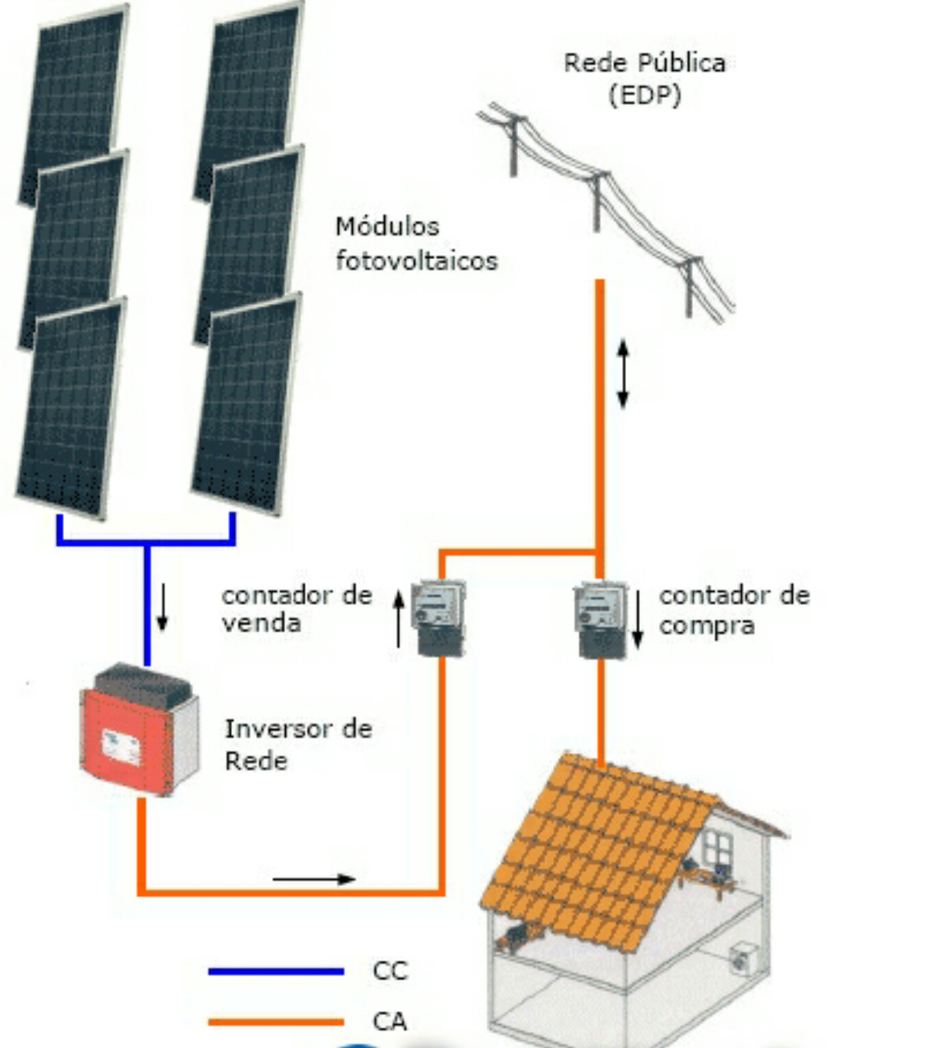

Sabem me indicar o valor médio tipo da corrente de curto-circuito de instalações de microprodução fotovoltaica?
Ou seja, em função do tipo de painéis e número de painéis em paralelo a Icc é diferente. O que pretendo é para as marcas mais usadas em Portugal para instalações de MicroProdução chegar a um valor médio. Refiro-me a instalações de MicroProdução com potência de 3.45kW.

Preferencialmente baixa!
Para reduzir as perdas por enfeito joule, no máximo (2) painéis em paralelo, o resto tudo em série.
Mas também vai depender do tipo de conversor que vai usar!

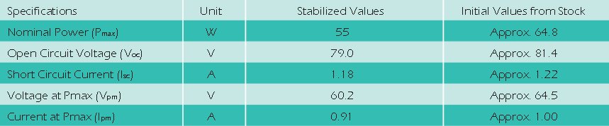

Tudo depende da configuração usada e do tipo de painéis. Por exemplo, eu tenho ThinFilm de 55W que possuem o dobro da tensão de um painel 72 células e 1/8 de corrente, isto é, em vez dos habituais 30V, 8A apresentam 60V e 0,9A.
Claro que ao agrupar em strings (séries), ficaram em grupos de 6, o que permitiu obter cerca de 360V, 5,4A por string.

Então poderemos admitir um valor médio, para os tipos e configurações mais utilizadas em Portugal, de 8A. Acham razoável este valor? E tendo em conta que são, normalmente, duas strings em paralelo o valor passa a 16A.
Estes valores acima são os valores na parte DC, certo? E no lado AC quais são os valores mais vulgares?
