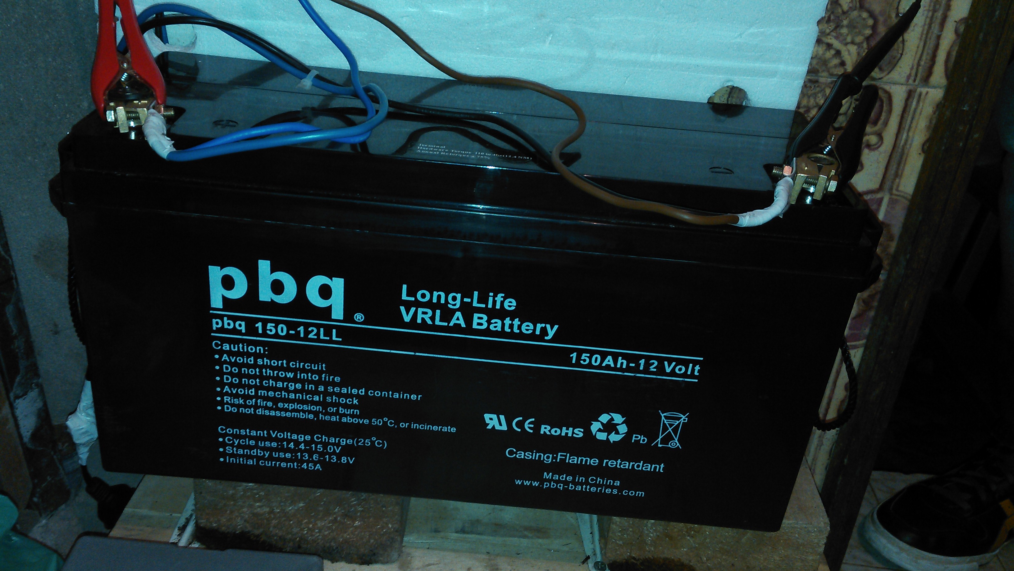

Como foi decidido no outro tópico acabei de comprar AGM 150A
Só falta mesmo esse rele ..

Hoje fiz as contas, numa utilização regular, das 18 que agora já é noite... até as 22/23h hora que toda gente vai para a cama durante a semana, gastamos 60Amperes da bateria. Isto só em iluminação.
O inversor é XUNZEL 300W, tentei procurar na net e não consegui ver quanto ele gasta se ficar as 24h ligado, e apenas com um relogio na saida da tomada que so deixa fornecer energia das 18 as 03:00
Assim durante o dia garanto que ele abastece novamente a bateria.
O que faz com que, tenha bateria para 2 dias caso não haja sol acho eu... estou certo?

Consumo por día é de 636 Wh +-
Antiga bateria tinha 60A, e dava-me para 1 dia +-

Estás.... e não estás. Não deves fazer descargas de mais de 50%, isto se quiseres maximizar a vida da bateria. Acresce que dificilmente consegues carregar a bateria em condições por estes dias. Além do que, com temperaturas baixas as baterias perdem capacidade.onemusik Escreveu:Hoje fiz as contas, numa utilização regular, das 18 que agora já é noite... até as 22/23h hora que toda gente vai para a cama durante a semana, gastamos 60Amperes da bateria. Isto só em iluminação.
Portanto, na melhor das hipótese, consegues aproveitar 75A da tua bateria de 150A. Descontando as condicionantes, ficas com uma capacidade disponivel de uns 50-60A (estou a ser optimista!)

CrOhN Escreveu:Estás.... e não estás. Não deves fazer descargas de mais de 50%, isto se quiseres maximizar a vida da bateria. Acresce que dificilmente consegues carregar a bateria em condições por estes dias. Além do que, com temperaturas baixas as baterias perdem capacidade.onemusik Escreveu:Hoje fiz as contas, numa utilização regular, das 18 que agora já é noite... até as 22/23h hora que toda gente vai para a cama durante a semana, gastamos 60Amperes da bateria. Isto só em iluminação.
Neste caso então convem ter mais uma em paralelo certo?

onemusik, quanto mais baterias melhor

Desde que tenha forma de as carregar!

Apesar da chuva e do mau tempo as baterias carregaram ate as 14v
e de facto não gastei muito em toda noite. Gastei mesmo pouco.
