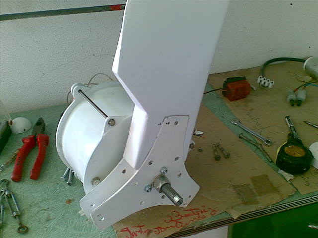

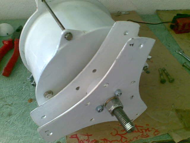

cá vai mais uma fotos.

boa noite teerminei as pás do gerador, e estou a tentar calibra-las, usei o processo que se vê na foto: poisei o lado da pá que liga ao gerador, numa base com a mesma altura da balança, e pesei a ponta das pás, para ver a diferença, tendo compensado a diferença com pesos na ponta da pá, desta forma penso ter resolvido o probema da vibração, veremos na prática!. Se algém souber um método mais correto, para calibrar, é favor de partilhar.

boa noite
quando as montares mede ás pontas tem de ficar todas com a mesma medida
