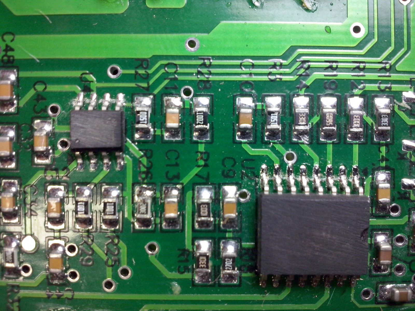

Alguém sabe os mosfet utilizado nos grid tie chineses (Sunpower) de 300W? Parece que é o mesmo pra vários, né? E se puderem recomendar um melhor para uso, eu trocaria ele.
Última edição por fernandohabert em segunda jul 06, 2015 3:55 am, editado 1 vez no total.
mda
Mensagens: 241
Registado: domingo jul 30, 2006 12:36 pm
Localização: Minho
Re: Grid tie inverter avariado?
Mensagem por mda »
Tem que ver a referencia e comprar igual ou equivalente. Se houver algum que não esteja a 100% convem subtituir logo. Em caso de duvidas é so pesquisar no youtube.
fernandohabert
Mensagens: 10
Registado: domingo ago 01, 2010 3:18 am
Mensagem por fernandohabert »
O inversor não está comigo, mas a especificação fica bem legível nesses chineses? Acredito que sim, né, pois eles mandaram um punhado deles. O problema é que não sei onde enfiei eles...
Ele simplesmente morreu. Ligo na tomada e nada acende. Verifiquei o fusível, e estava queimado. Troquei, porém continua morto. Acho que um técnico em eletrônica (onde está para conserto) mata fácil a charada, né?
E esses mosfets são caros?

fernandohabert
Mensagens: 10
Esse maior está queimado.
CI queimado Grid Tie.jpg (328.42 KiB) Visto 20474 vezes
Queimaram uns mosfets e um ci regulador. Mas, como pensei, está raspado. Alguém sabe quais são? Nesse caso acusaram o maior de estar queimado.
