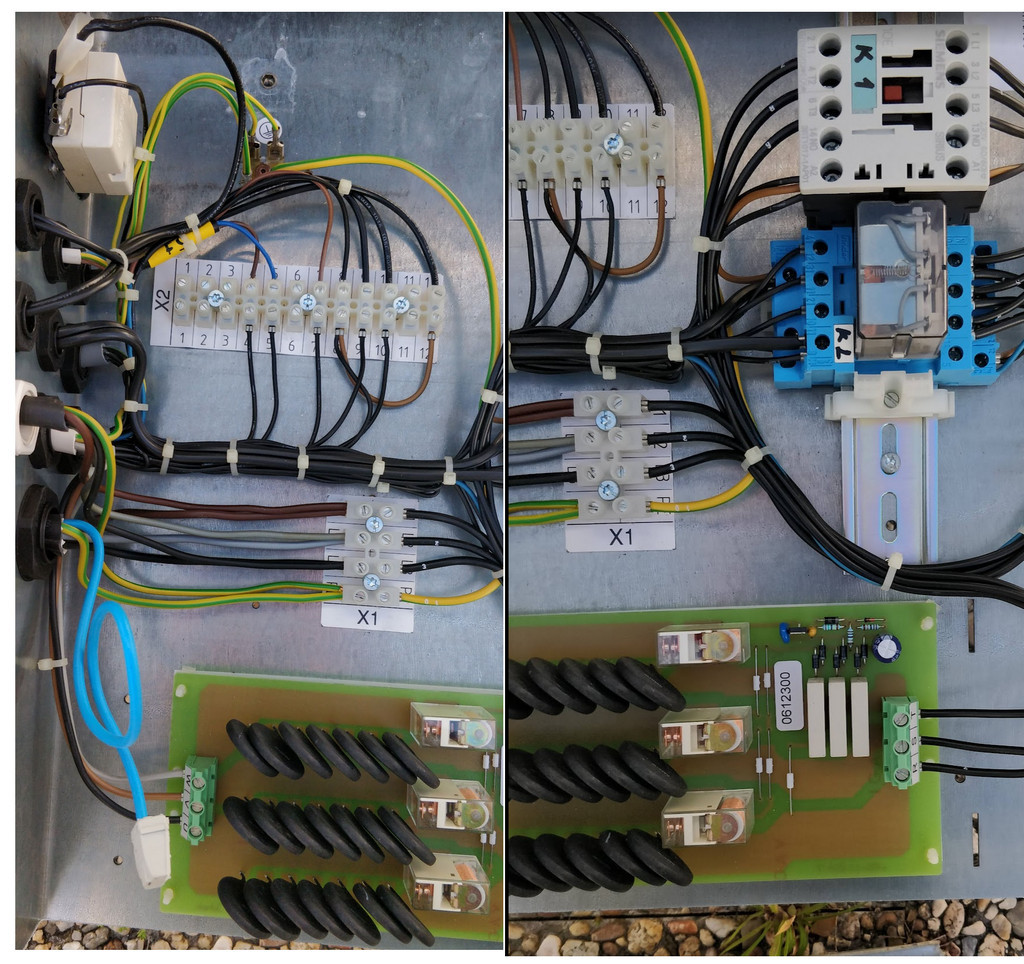

Tenho uma bomba de calor da marca Dimplex LA 16 AS.
Estou a tentar fazer uma melhor gestão da simultaneidade de consumos com outros equipamentos grandes consumidores. O meu objectivo seria poder dizer à bomba de calor para se manter em standby caso outro equipamento ainda esteja a necessitar de energia.
Num manual que encontrei na net, fiquei com a ideia que existe outro modelo que tem um jumper com a função que pretendo. Queria ver se não poderia acrescantar algo ao sistema para conseguir ter esta funcionalidade.
Agradeço ideias e sugestões.
Anexo duas fotos do interior do compressor (placa de controlo)

Existe um equipamento de comando especificamente para fazer esse trabalho, cuja designação é "delastrador". São atribuídas prioridades diferentes a 2 cargas, e no caso de ambas ficarem ativas e/ou uma delas exceder determinado consumo, a que tem menor prioridade é desligada. Um exemplo: https://www.mais-automacao.pt/monof%C3% ... elastrador
