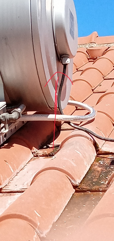

No meu apartamento tenho um painel solar solius, 300 litros se não estou em erro, manutenção feita.
Acontece que hoje fui ao telhado e deparei me que o painel pinga na lateral, no sítio onde a foto indica.
Já liguei para a empresa q costuma fazer manutenção mas agora só segunda feira.
Alguem sabe o que poderá ser, pela zona onde pinga?

Na melhor hipótese, falange da resistência.

Falange resistênciacasta Escreveu:Boa tarde,
