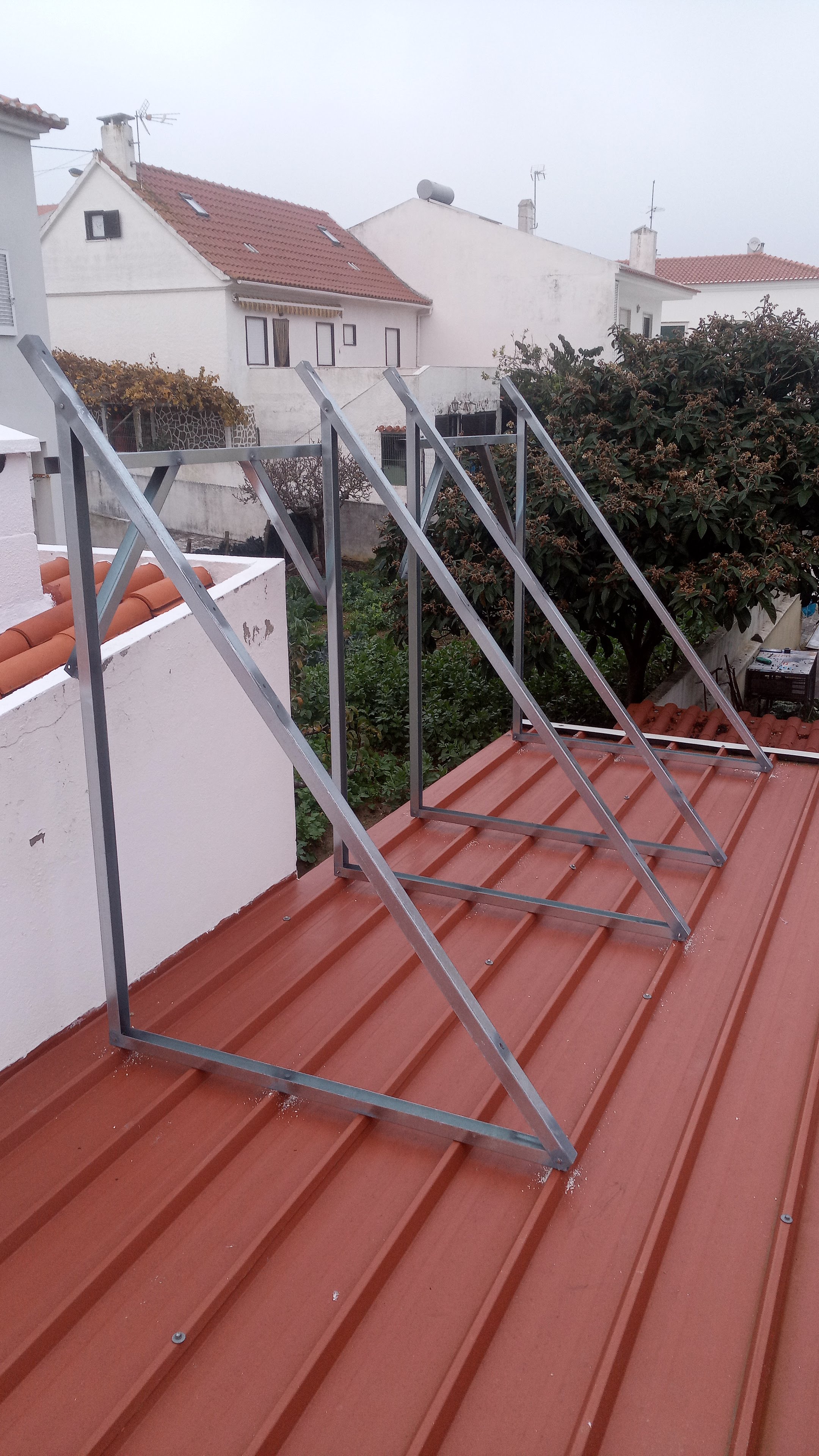

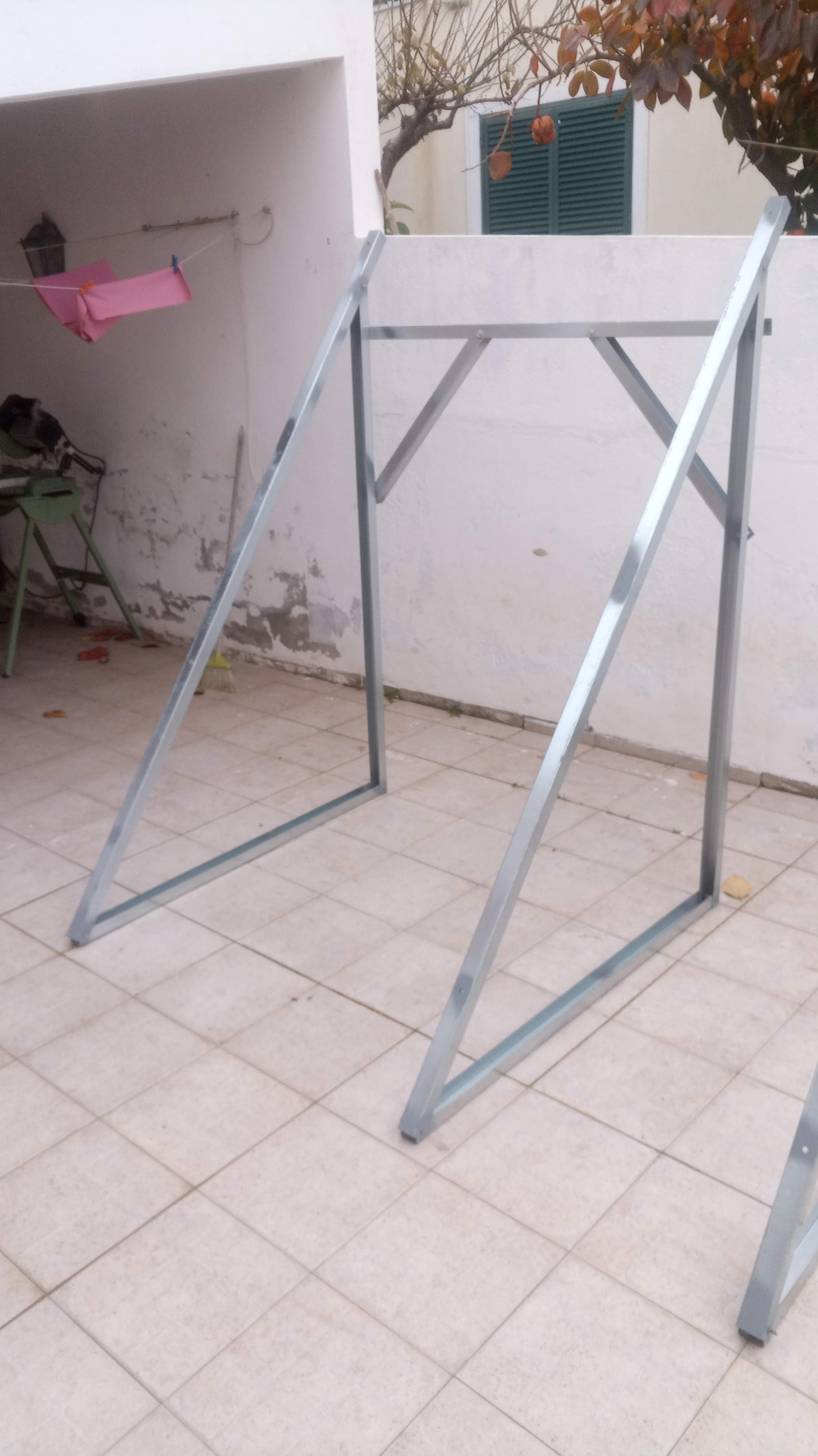

Colocar painéis com um ângulo tão elevado implica suportes mais resistentes... por causa do vento. Embora seja um local abrigado, optei por projectar e construir os suportes.
Acabado de construir.
Ontem, já subiram ao telhado:
Espero nos proximos dias colocar os paineis. Assim que a chuva pare.

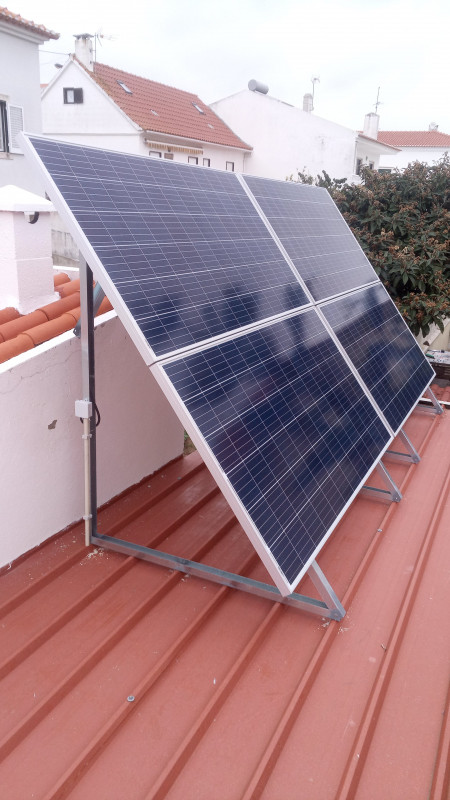

E cá estão eles, finalmente montados e ligados...
Só não deu tempo para ver alguma energia produzida, pois já não havia luminosidade suficiente.

Essa inclinação não é muito exagerada? Até mesmo para o inverno.
APHenriques
Mensagens: 681
Registado: domingo nov 06, 2016 11:19 am
Re: DB Outlander PHEV Instyle de APHenriques
Mensagem por APHenriques »
t3lmo Escreveu: segunda dez 14, 2020 10:22 am Essa inclinação não é muito exagerada? Até mesmo para o inverno.
Como expliquei mais acima, a resposta é: não.
Estou na latitude 38,9.
A eficiência máxima de inverno consegue-se com mais 10 a 15 graus.
Este conjunto coloquei a 50 graus, pois estão pensados para aproveitar o máximo de sol de inverno e também a parte da manhã, uma vez que a orientação é SSE.
Já tinha instalado um conjunto igual, mas com inclinação de 30 graus OSO e 15 graus SSE
Como já disse o objetivo é “achatar a curva”
Infelizmente na minha atual casa, apesar de muitos telhadinhos, não há um ponto ideal para os painéis.
O aproveitamento máximo no verão não é importante, mas estou convencido que mesmo com esta inclinação atingirão a potência máxima e durante mais horas. Sem corte por excesso.
Há ainda uma pequena vantagem da inclinação elevada quando se está entre paredes, que é a reflexão...

Espero que tenhas razão mas isso vai contra as boas práticas de instalação para maximização da produção quer no verão como no inverno.
Se existe alguma reflexão e até com essa parede branca atrás a melhor opção seriam painéis bifaciais para aproveitar +30% de produção.
No meu caso, na mesma latitude, mas com 35º, tinha com 2 painéis (500Wp com microinversor) picos de 495W e produções diárias de 3,5kWh de verão e 2.5kWh de inverno. Agora com 12 painéis (3840Wp com 2 strings em inversor hibrido) de inverno faz um pico de 2700W e 15kWh de produção diária, toda para a casa e veículos. No verão vai melhorar muito mais.

t3lmo Escreveu: terça dez 15, 2020 8:50 am Espero que tenhas razão mas isso vai contra as boas práticas de instalação para maximização da produção quer no verão como no inverno.
Parece que tenho razão... :)
Eu já achava que sim, pelos cálculos.
Como expliquei mais acima, para autoconsumo é sempre melhor uma inclinação superior à latitude.
Mas tudo depende do que se pretende e das horas que se tem consumos importantes.... enfim, cada casa é um caso.
Mas hoje, segundo dia com este novo conjunto ligado, mas o primeiro com sol logo de manhã. Para além de todos os problemas de telhados que tenho, a localização é relativamente baixa, o que implica um nascer do sol mais tarde e um por do sol mais cedo... Mas hoje, com o sol totalmente visível às 8:30 tinha os painéis a rondar os 40% (+/-500w).
Mas ás 11:00, já com 1/8 da superfície dos painéis (metade de um) com uma sombra, estava a +/-750w, ou seja 58%
Nessa hora, totalmente exposto ao sol, mas com uma implicação em relação a direcção do sol de apenas 15 graus estava o outro conjunto de painéis iguais apenas nos 480% ou seja 37%.
Mesmo com 1/8 sobre sombra, os painéis a 50º rendem mais 21% do que os painéis totalmente sobre sol a 15º
surpresa?
Para mim não, pois era o que esperava... bate certo com os cálculos, apesar de não ter considerado a sombra. Ou seja o resultado até um pouco melhor do que esperava.
Na verdade, nesta época a inclinação ideal seria 65º
Esta sombra afectará apenas entre as 11:00 e as 13:00 nos meses de Dezembro e Janeiro....
Quando me referia a reflexão, não era posterior.... pois neste é insignificante.
Mas sim de uma parede que está à frente, e que deverá reflectir alguma luz nas últimas horas do dia.
Quanto aos painéis solares de dupla face... se o preço não ultrapassar em 15% em relação aos normais, pode ter utilidade em algumas instalações.
Para substituir o meu conjunto anterior tem vantagem pois no inicio do dia o sol bate por baixo... e está sobre folha metálica... e nesse caso ainda se justifica mais a maior inclinação. Mas para já fica assim. Estes estão pensados para ajudar na carga do carro entre as 12:00 e as 16:00.
