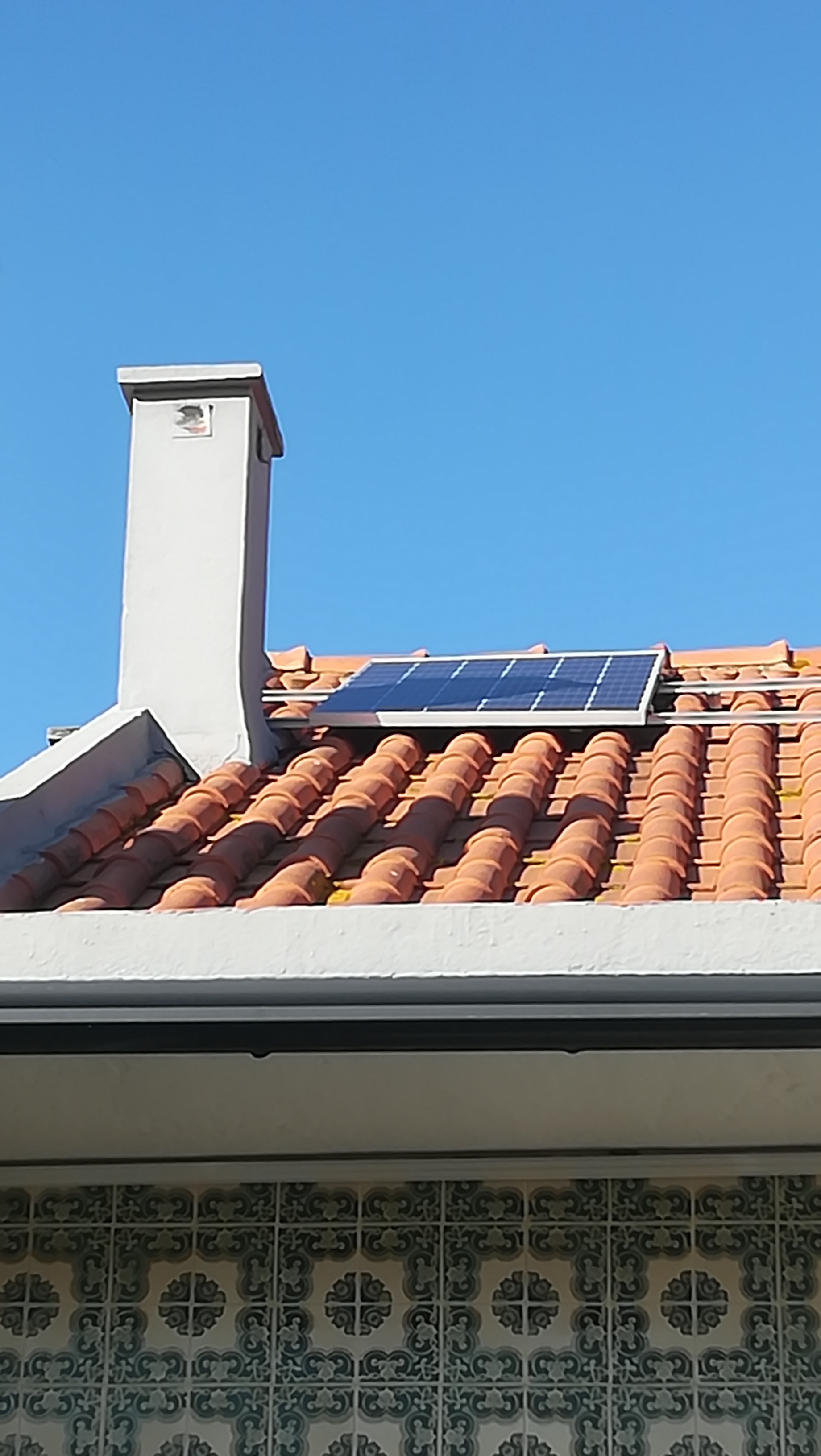

Como ter a produção arruinada toda a manhã
Esta primavera tenho de cortar a chaminé…….

Oh caramba que azar, sorte a minha que as ditas estão no centro do telhado e no topo, pois optei por as separar assim ficam mais arrumadas uma para a cozinha e outra para a salamandra!
Acho que se o empurrares um pouco mais para o lado não tens mais esse problema!

É mesmo para cortar, aquela chaminé é antiga e está só para a VMC de um WC.
Quando fiz o estudo do telhado deve me ter escapado, pois tanto vi de inverno como de verão, fica a chamada de atenção quando pensarem na montagem.

Pois...é daquelas coisas que acontecem... ainda bem que já era para sair a chaminé... cuidados a isolar bem área depois para não haver infiltrações...
Eu no meu caso dos 6 paineis tenho uma sombra mas é de uma casa vizinha ao final do dia de inverno... mas acho que sombra só afeta mesmo depois de 16.30-17h de inverrno, produção já medíocre nesta altura...
