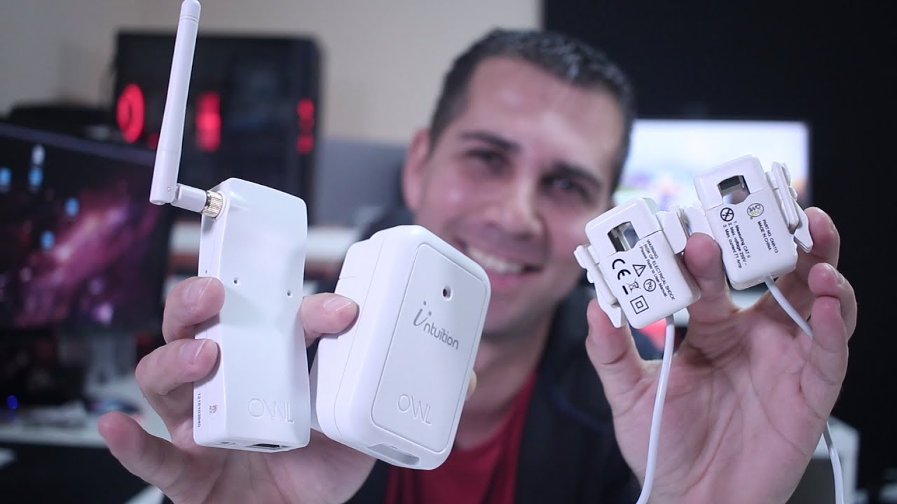

Boas pessoal, há uns tempos atrás usei o Efergy ainda antes mesmo de ter o sistema PV e agora recentemente comprei o OWL, usei durante 20 dias +- mas devolvi.
Partilhei no canal com a comunidade a minha opinião e deixo aqui também.
Espero que ajude quem ande indeciso neste tipo de medidor.
Video: https://youtu.be/UEWyiJO3uNY
Passa pelo canal de Youtube https://bit.ly/2JhCfUI
