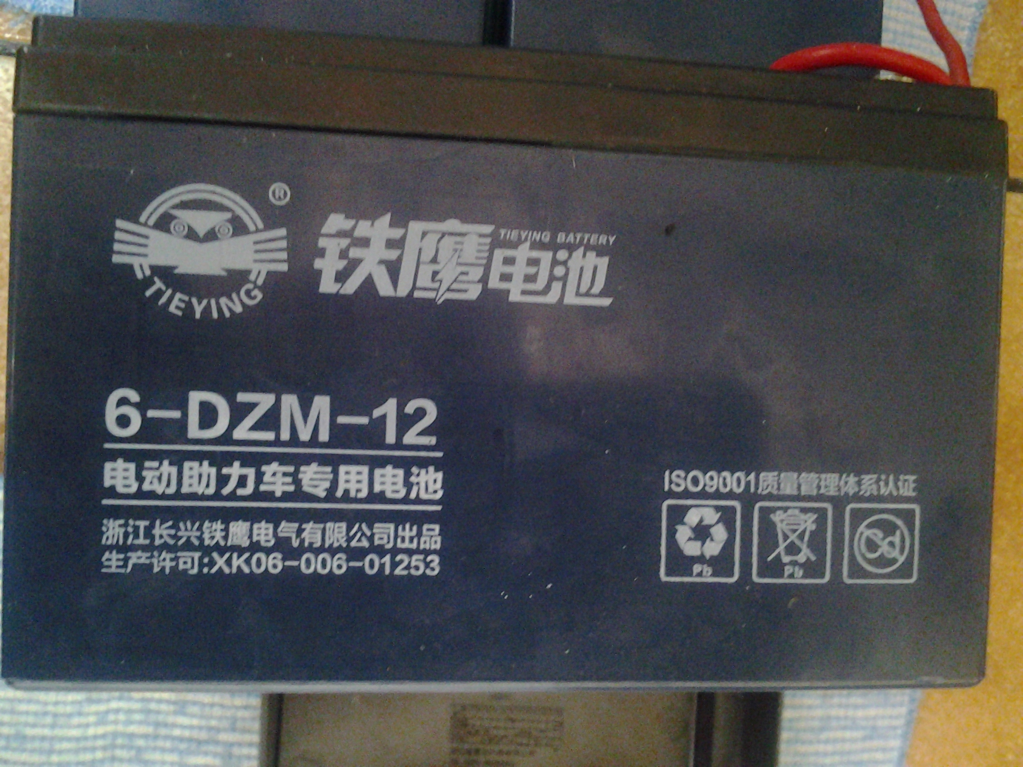

Tenho uma bicicleta elétrica Bicicleta elétrica ACM POWER - KCES39 e pretendo comprar baterias novas (as tais baterias que estão nas fotos).
Mas estou com alguma dificuldade em saber que baterias vou comprar, estive a verificar numa loja que me vendem da marca ULTRACELL que custa por volta dos 25€, entretanto, fui a outra loja e vendem-me bateria da marca VARTA por voltas dos 48€. As baterias que envio nas fotos custam 48€
As baterias para este modelo são 12V 12AH.
O que me aconcelham?

São baterias de chumbo ao que tens de ver o tamanho e capacidade Ah tem de ser igual a que tens por lá... nada mais...

As baterias de chumbo sao mais baratas, mas são pesadas (como chumbo? Lol... ) e vão durar pouco tempo, porque são pouco adequadas para essa finalidade.
Se realmente quiser gastar pouco, basta adquirir baterias identicas as que trazia de origem, e dar-lhes carga antes de as aplicar na bicicleta, que fica a funcionar.
Se quiser investir em algo muito mais leve, com melhor performance, compacto e que vai durar anos, aí ja podia aplicar uma bateria de litio, mas os valores de custo vão ser superiores.
