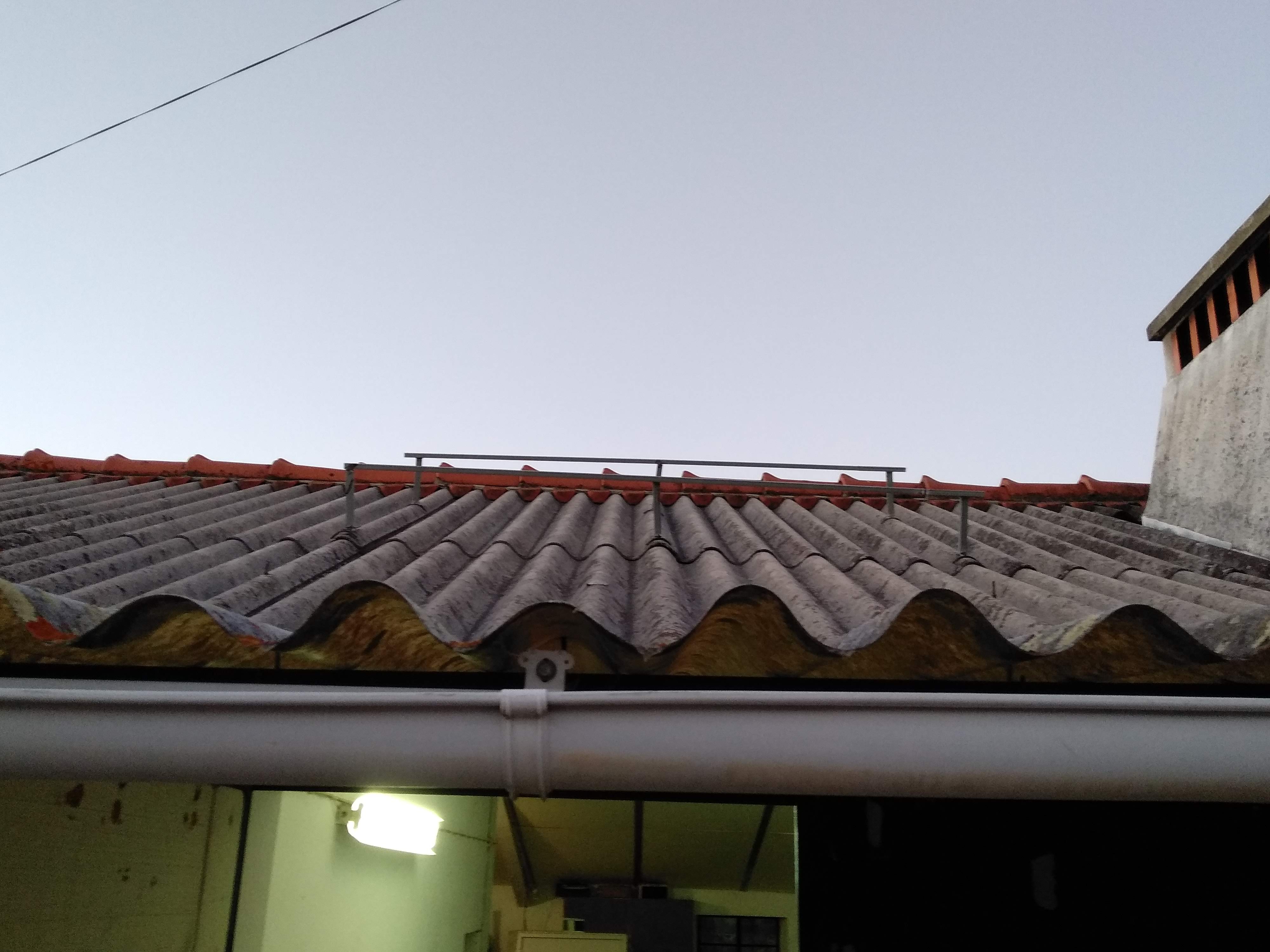

foto do inicio da estrutura

a estrutura é ele que está a fazer.

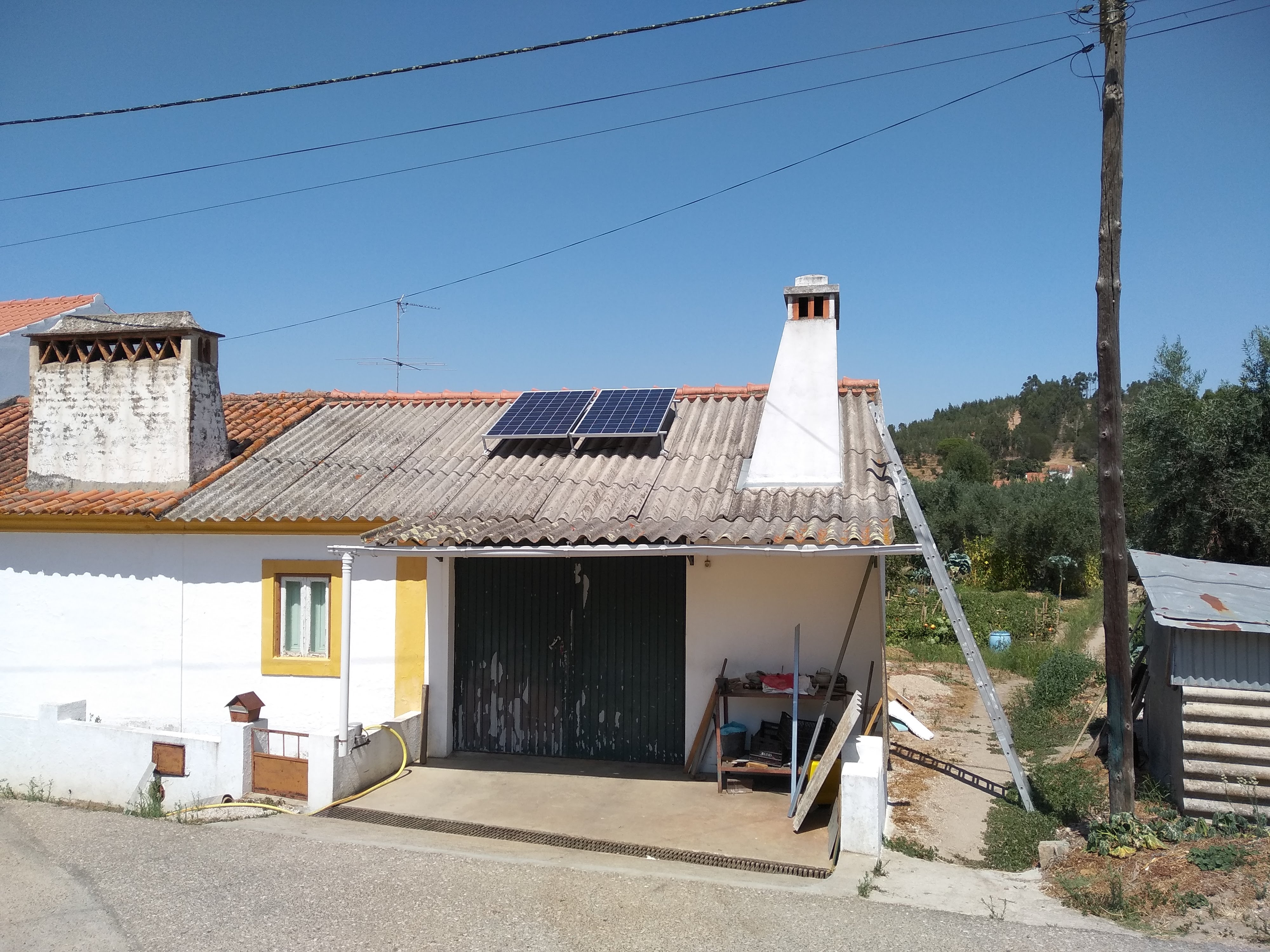

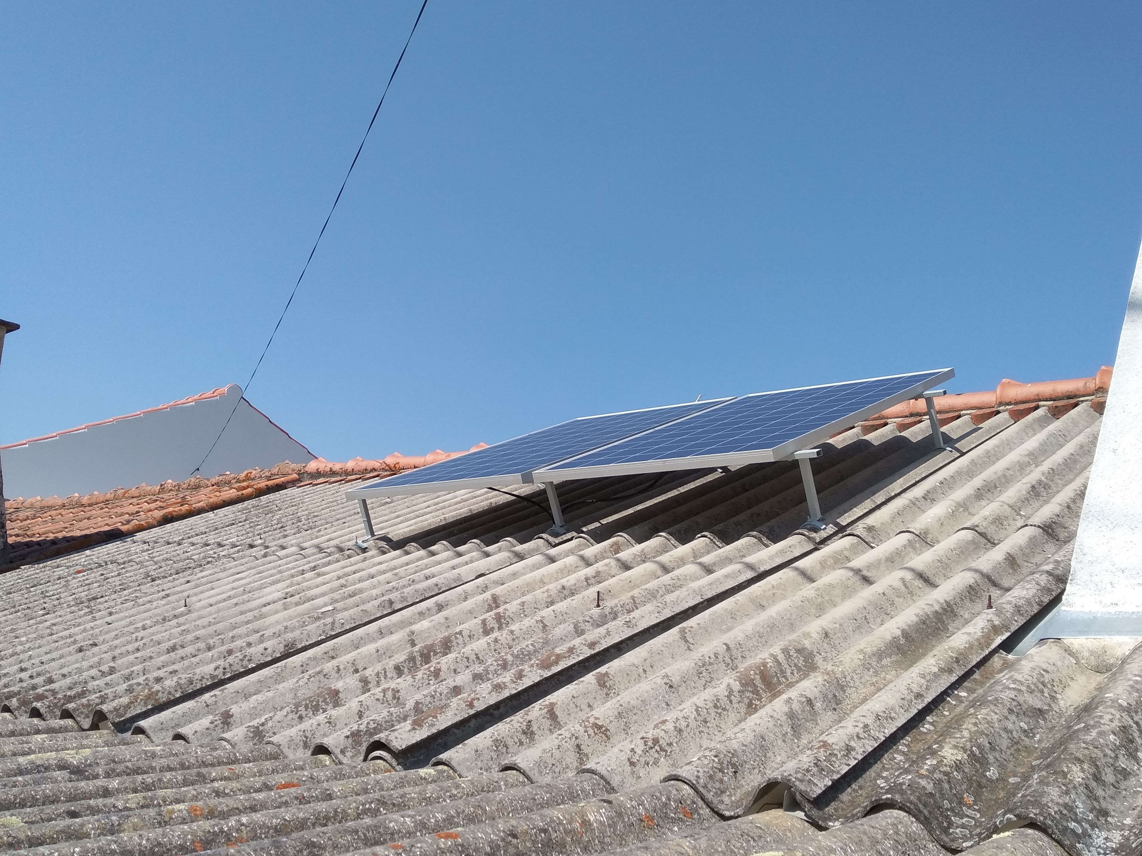

painéis instalados e a produzir

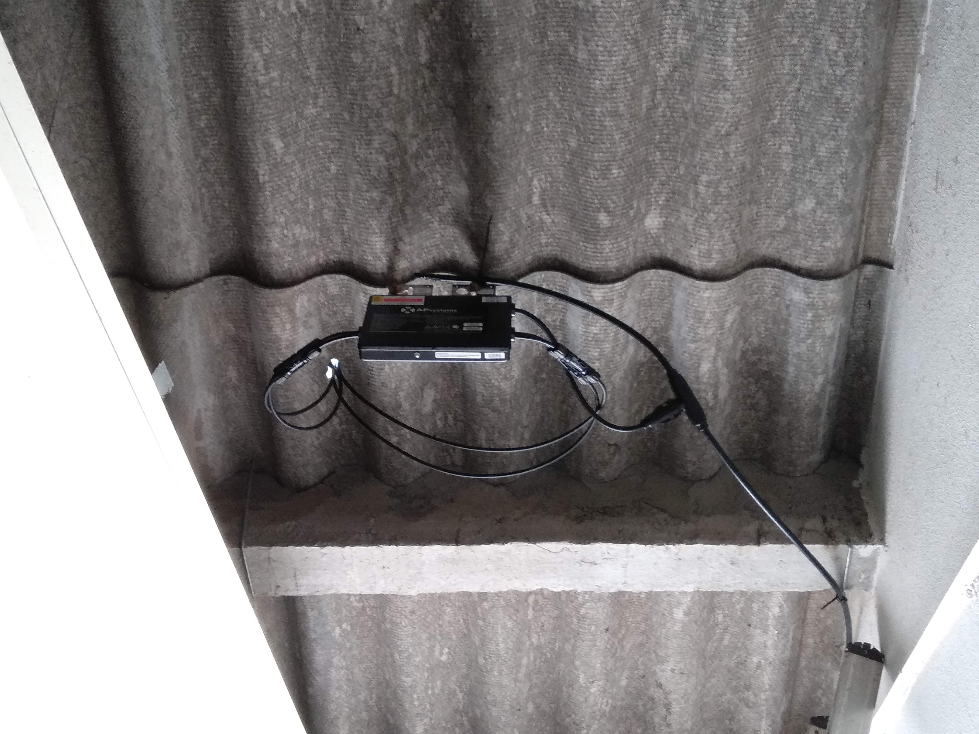

instalação do microinversor por baixo do telhado

valerá a pena instalar um disjuntor antes de ligar na instalação eléctrica ou basta ligar à tomada??
para ligar directo ao quadro eléctrico não dá porque está um pouco longe

Se a tomada esta acessível, não vale o trabalho.

Se está visível da rua mais cedo ou mais tarde vão ver e trocar o contador e só abaixo de 200w nominais é que eventualmente consegues evitar problemas porque a EDP não tem base legal para exigir a comunicação da instalação.
Atenção que na minha opinião esta lei foi feita apenas para benefício da EDP e REN e é uma situação injusta não descontar no consumo, o tal "netmeetering" que existe noutros países.
Esse telhado tipo lusalite é de evitar furar o mesmo para não inalar o pó não vá ser daqueles com amianto.

Nesta situação so se justifica dijuntor se a tomada não estiver acessível e a colocação do mesmo for extremamente facil.
Se algo acontecer ter a hipótese de eliminar esse circuito.
Caso contrário se houver algo o micro-inversor arde na mesma.

Já tinha pensado nisso, de factos painéis estão virados para a estrada,pedrosilva Escreveu: ↑terça ago 21, 2018 12:55 pm Se está visível da rua mais cedo ou mais tarde vão ver e trocar o contador e só abaixo de 200w nominais é que eventualmente consegues evitar problemas porque a EDP não tem base legal para exigir a comunicação da instalação.
mas aquela garagem /anexo onde estão os painéis não tem contador, nem numero de porta, nem tão pouco se sabe de quem é,
podia ser da casa ao lado, mas por acaso também não é...
outra coisa, é quando forem fazer a leitura,
como o contador esta dentro de casa, já disse ao meu velhote, quando lá forem, é desligar o disjuntor na fase onde está ligado os painéis,
e pronto assim não corre riscos

Os suportes na parte mais baixa do telhado estão numa junção de placas de fibrocimento, portanto, provavelmente sobre uma viga de suporte. Já os de cima não parecem estar. Se assim for, havendo um afastamento razoável entre painéis e telhado, um vendaval não poderá "arrancar" as placas?
