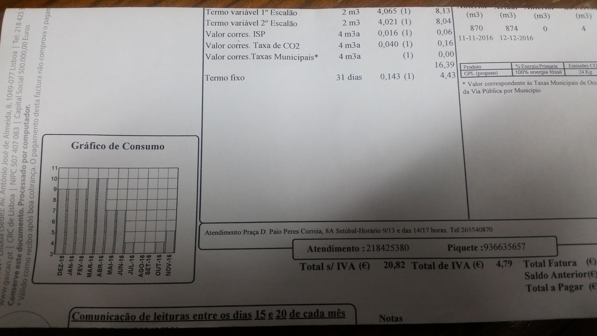

Nestes dias de chuva e tempo nebolado,a temperatura da água não tem andado muito alta,mas ainda dá para os banhos e outros gastos,cerca de 90% da agua quente que gasto vem daqui.
Quanto a euros já se nota a diferença ao fim do mês, especialmente nestes meses frios onde gastava muito gás.
Deixo a factura para verem a diferença deste ano e do ano passado,passou o gasto de 9 a 10 m3" para 4 a 5.

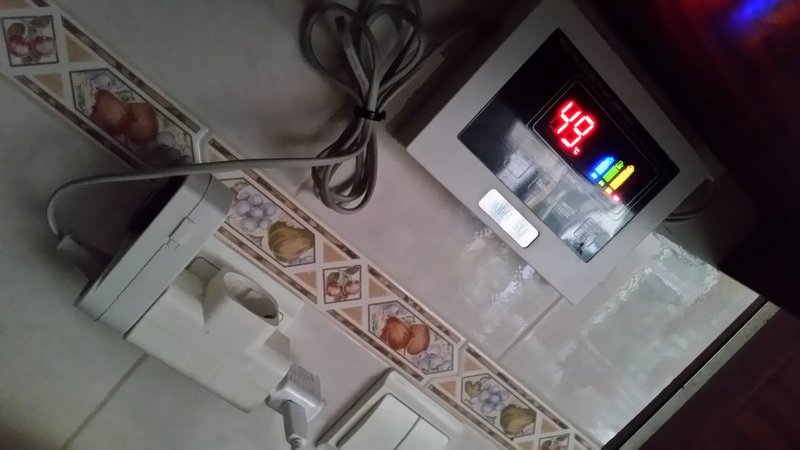

No meu nos ultimos dias tem aquecido mas com a resistência a noite no bi-horário programo 1,30h e aquece até aos 50Cº que dá para gastar durante o dia, hoje quando o enchi novamente ficou-se pelos 24Cº mas era a temperatura que estava no AQS anterior.

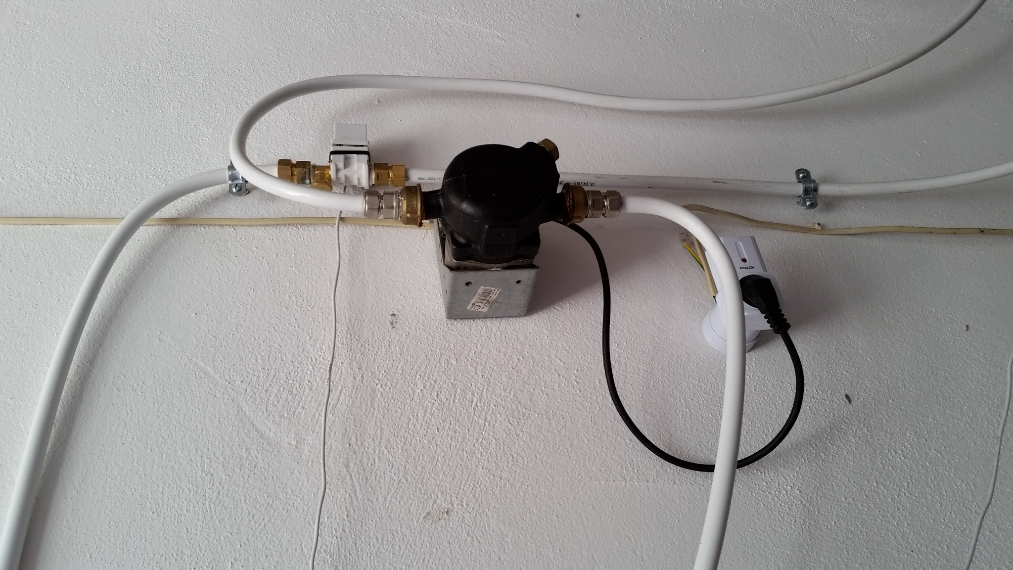

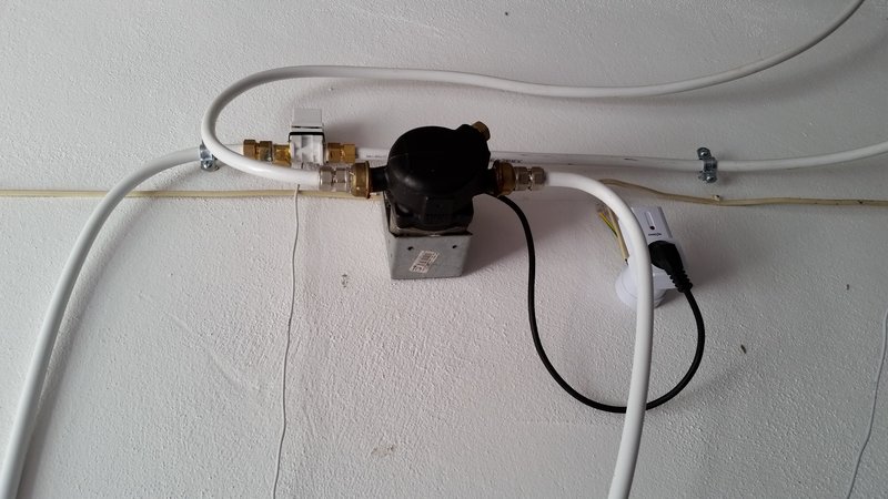

junto uma foto da minha bomba

Aquilo à esquerda da válvula termostática é uma válvula reguladora de pressão? Por que razão é necessária?
E a bomba liga por pressoestato? É o componente que está ao fundo, à saída da misturadora?
fsilva
- Mensagens: 88
- Registado: quinta abr 09, 2015 10:25 am
Re: Banhos quentes com a energia solar
sim, aquilo à esquerda da válvula termostática é uma válvula reguladora de pressão,
tem de se usar porque a pressão da agua fria é superior á da agua quente,
se as pressões forem diferentes a termostática não funciona bem.
O que faz ligar a bomba é aquele instrumento verde ao fundo, funciona como um interruptor, a agua ao passar faz ligar a bomba.

Boas,no meu fornecedor do kit de tubos de vácuo tinha uma bomba para meter pressão no circuito que custava 80 euros, mas tb referiu que poderia não resolver o assunto.No meu caso adaptei uma bomba de circulação de agua,custou 30 $no olx e mais 15 de uma tomada com comando,ou seja quando vou para o banho ligo a bomba e depois desligo manualmente.Com esta bomba melhorou a pressão e consigo regular bem a temperatura na torneira,não precisando de mais nada.É claro que com uma torneira termostáticas ficava melhor.
