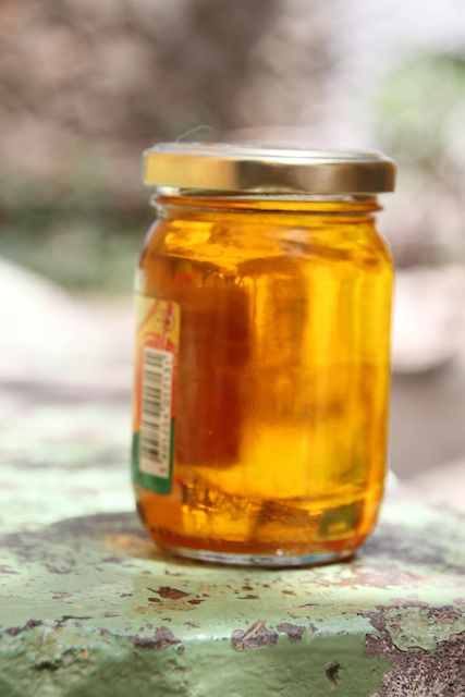

LAvagem!!!! Fase CRUCIAL
Essa mistura, todos ja sabem que gera sabão muito facilmente, portanto muita atenção agora!
Biodiesel após a Primeira lavagem
IMG_5475 (1).jpg (58.34 KiB) Visto 26317 vezes
Para fazerem uma experiencia, use uma garrafa pet e coloque cerca de um litro da mistura e 0,5 l de água de torneira. A água deve ser colocada suavemente, deitando a garrafa para a água escorrer para o óleo sem agredi-lo. Após isso, feche bem a garrafa e começa e fazer movimentos suaves virando a garrafa de cima para baixo várias vezes, de forma a misturar o óleo com a água, e fazer bolhinhas pequeninas de água.
Deixe a garrafa de cabeça para baixo por 6 horas. Pode ser durante a noite toda se quizer! Após isso, verá que a água está bem branquinha e o biodiesel mais limpoe e mais amarelado, perdendo o tom de cor de óleo queimado.
Repita essa operação por 4 a 5 vezes até a água ficar transparente e o óleo limpinho.

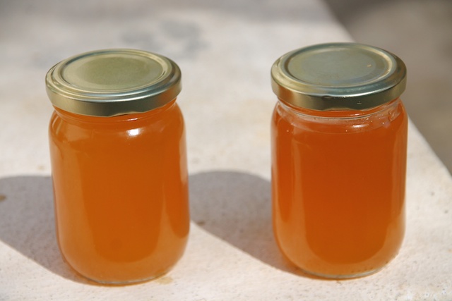

Biodiesel após a Quinta lavagem
IMG_5477 (1).jpg (76.6 KiB) Visto 26317 vezes
Ai meu filho . . . . Manda bala na caranga!!!! :)
Durante o processo de lavagem, as primeiras lavagens geram um creme branco, o que é sabão. Ainda estou estudando o que posso fazer com isso, e aceito sugestões. Usei esse resíduo na luva que eu uso durante as operações, e ela estava totalmente porca com restos de óleo e poeira, e após usar o resíduo e água, ficou como nova. parece aqueles sabões que os mecanicos usam para limpar as mãos.
