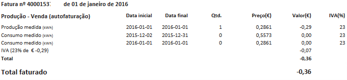

PaulOL Escreveu: Primeira factura de 2016, de 01 a 05 de Janeiro (12kwh X 0.2861 = 3,43€) um espectáculo... :lol: :lol:
Eu tenho um Record de faturação ... 0,36€.
