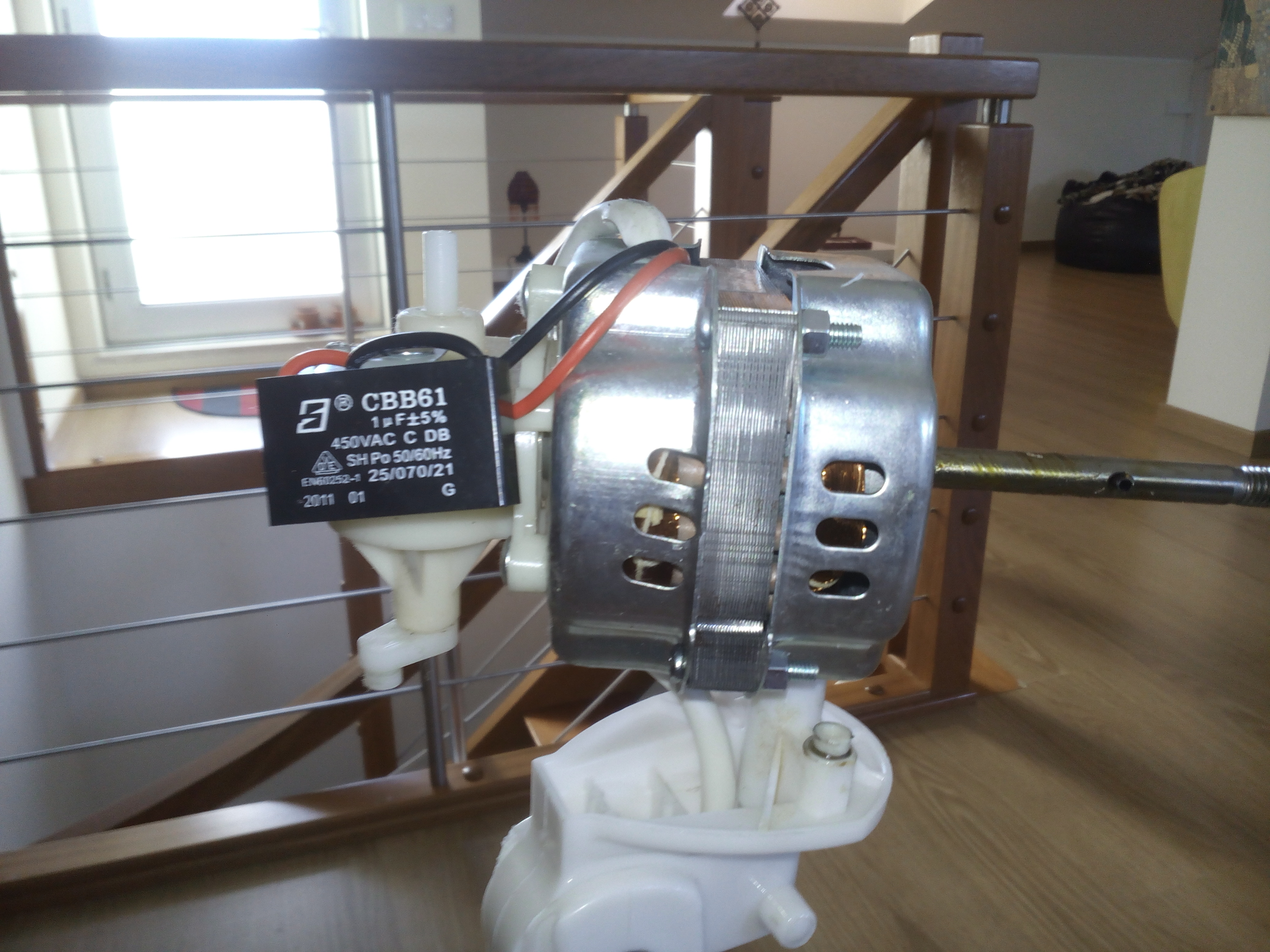

tenho uma ventoinha da marca "selectline" de 40W, diâmetro de pás é de 40 cm. Gostava de usá-la para usar como aerogerador para usar com cargas do género, carregadores de telemóveis, colunas portáteis, carregar máquina fotográfica, p.e... as tensões são todas diferentes, acho. pelo menos da máquina e do telemóvel.
Sei que preciso de saber que tensão irei obter da ventoinha (caso seja possível usar). de qualquer forma, como posso fazer, ou que ligações fazer para que consiga isso?
Não sei que tipo de motor é que é ao certo. meto as fotos em anexo a ver se dá para ajudar, ou para me orientar onde procurar mais especificações.

acho que pedes esquecer esse motor para gerador não me parece ter íman nem forma de originar um campo magnético.
o rotor é maciço.

Jaam78 Escreveu:acho que pedes esquecer esse motor para gerador não me parece ter íman nem forma de originar um campo magnético.
o rotor é maciço.
como posso confirmar isso? ja abri o motor e os fios da tomada terminam nos fios enrolados (bobines?) e o eixo nao toca nos gradientes... ajuda?

para tentar ver se cria corrente, posso ligar um multimetro em que fios? não consigo perceber que pe¢a é aquela preta...

Pois, realmente preciso de algo para criar um campo magnético.

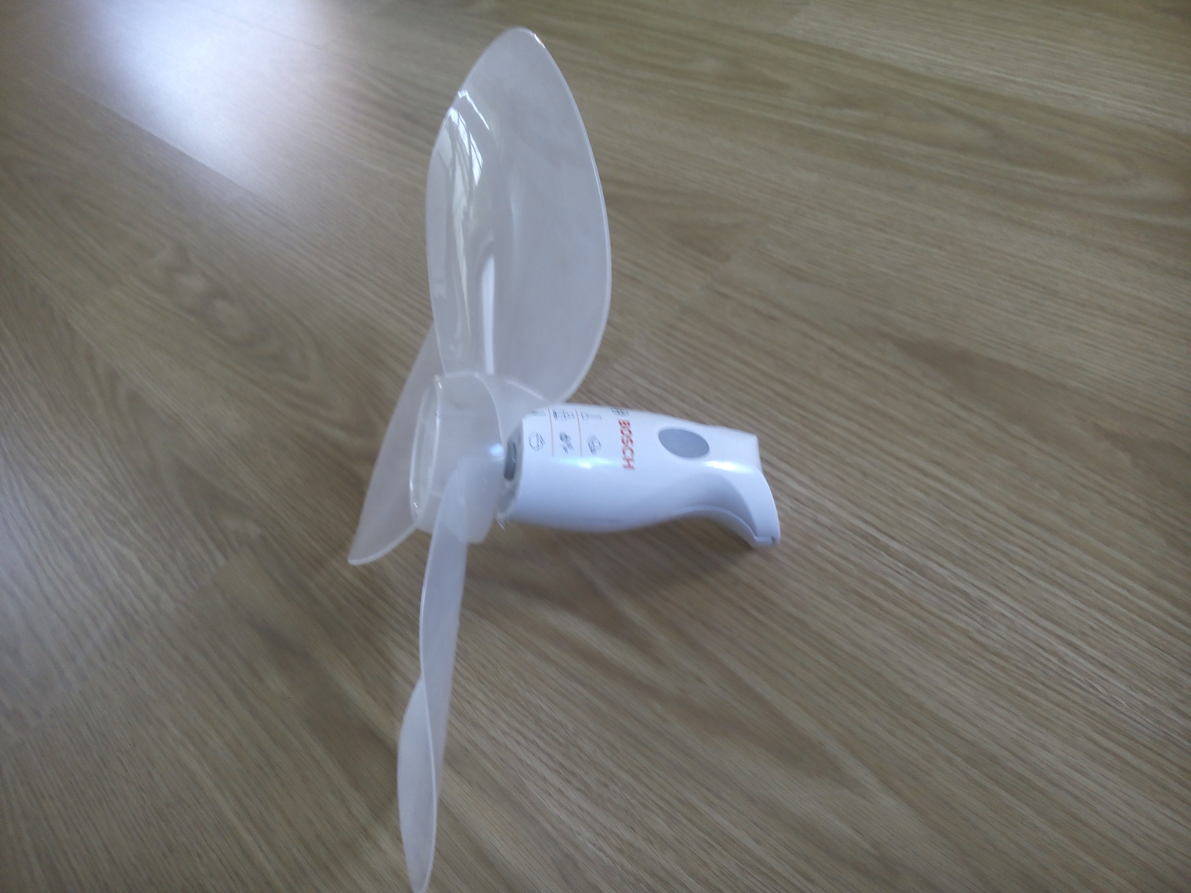

Bem, entretanto já mudei o projeto! em vez de uma ventoinha, fiz com um motor de uma varinha!
só preciso de testar a ver que tensão produz.
a varinha é de 300W.
Não tendo um multímetro, não consigo fazer os testes e dizer já. mas fica a foto para o registo.

Boas, receio bem que não consigas obter nenhuma energia com esse tipo de motor, pelo menos na sua forma original, tens de modificar o rotor "miolo" do motor, este tem de possuir imans para poder produzir energia. Para que entendas o que faz a geração de energia é o passar de um campo magnetico (íman) junto a uma bobine, e esse rotor não tem iman. Se a ideia for puramente didáctica e for para entender como trabalha um gerador sugiro que tentes arranjar um motor de corrente continua tipo os que são usados nos brinquedos a pilhas, já trazem imans e é bom para as experiências. Se a ideia for construir um gerador para produzir algo de "jeito" compra um gerador já feito, sai mais barato que andar a comprar imans, rolamentos, fio para bobinar e mais umas coisas. Os princípios do electromagnetismo bem interessantes, mas difíceis de por em pratica com rendimentos elevados.
