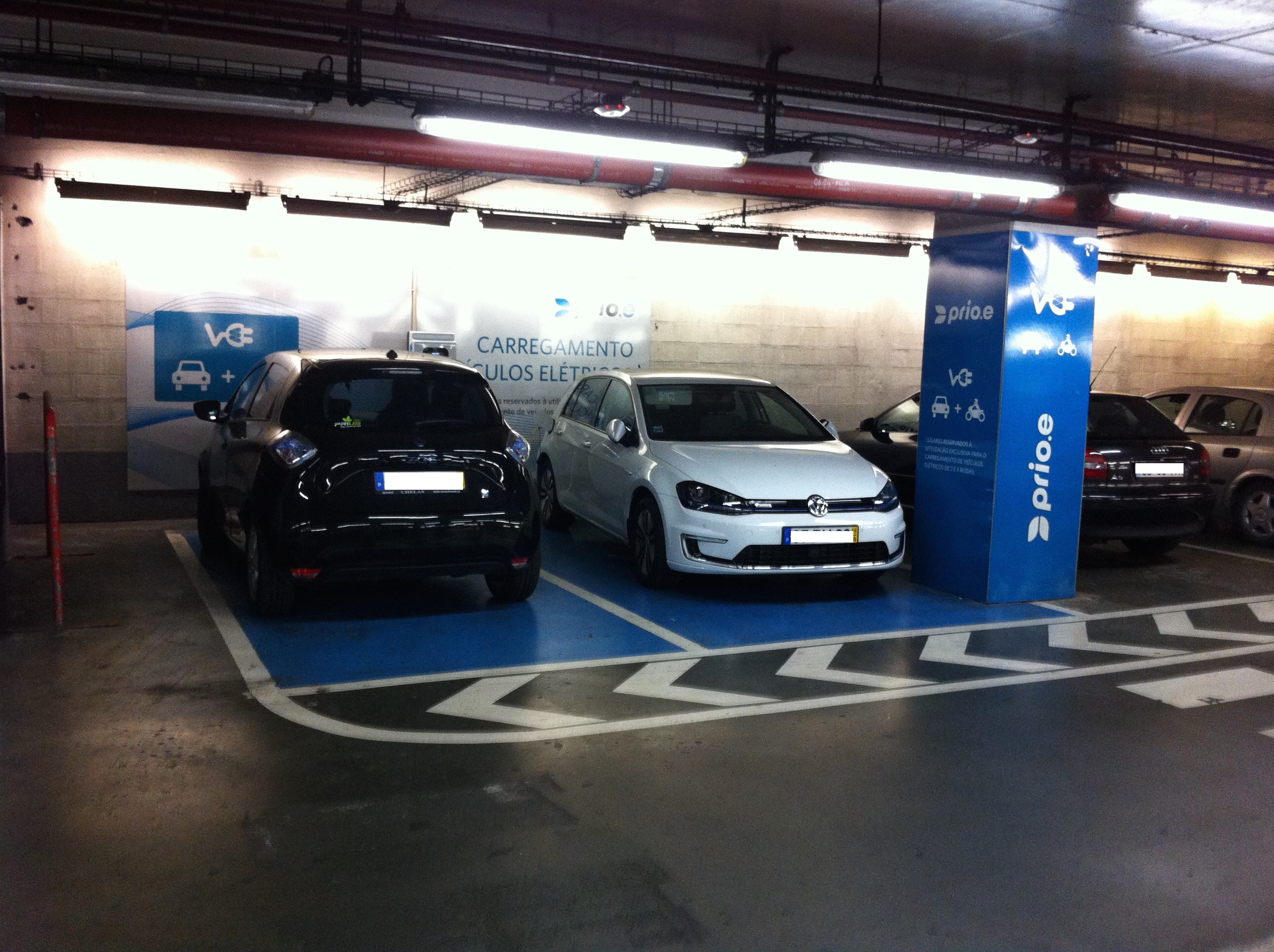

entretanto hoje á tarde... bem acompanhado... mas o carregador do lado dele estava vermelho... não sei porquê...
Mensagens: 2441
Re: Inicio de aventura... com um e-Golf
Eu conheço esse Zoe, tem DB no forum dos Prius.
E hoje também vi 2 Zoe's a carregar em postos mobi.e... é a invasão total (e acredito que vão ser muitos mais) :lol:
Que posto era esse em Lisboa?

Mensagem por karamelo »
t3lmo Escreveu:Eu conheço esse Zoe, tem DB no forum dos Prius.
Colombo
Mensagens: 2441
Ok, só me lembrava dele novo, já começa a ficar sujo :(

Mensagem por rdias1 »
Era o aop .... Com a sua chaleira :lol:
