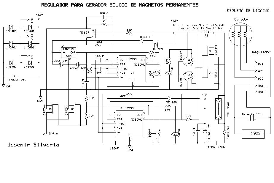

Agora um regulador de tensão mais avançado
Mensagem por Josenir »
depois da sugestão de um regulador super simples para iniciantes e geradores muito pequenos, agora vai aí um regulador um pouco mais avançado para ser usado com geradores de ímãs com potência até uns 300w em 12v. ele pode facilmente ser adaptado para 24v, trocando apenas os valores dos dois diodos zeners. já uso um deste há quase dois anos e já suportou muitos excessos de ventos. está funcionando na minha turbina savonius de 5m x 1,20m. espero que seja útil. depois eu conto a história deste regulador: aposto que vocês vão se interessar em saber.
Josenir
Colaborador
Colaborador
Mensagens: 1473
A história deste regulador de tensão
vou contar a história deste regulador de tensão.
um amigo me indicou para uma pessoa que tinha um aerogerador air-x marine 400w com defeito. o proprietário já tinha desistido de achar alguém que consertasse o aparelho, mas trouxe para mim. em um final de semana desmontei e localizei vários componentes avariados e depois de trocá-los o gerador voltou a funcionar. então ele levou e 6 meses depois voltou com o aergerador novamente queimado, praticamente as mesmas peças. consertei novamente e meses depois novamente. até que lá pela sétima volta para conserto, chegou com metade da placa queimada e muitas trilhas interrompidas, quase impossível de ser consertado.
então disse para ele que não tinha mais jeito. diante da tristeza daquele homem, que insistia para eu fazer um esforço maior, pedi um tempo de duas semanas para tentar fazer um novo regulador.
como eu já tinha o projeto começado para o meu gerador, apenas tive que adaptá-lo para aquela turbina. mas não foi tão fácil, devido ao espaço reduzido lá dentro e à mecânica envolvida no suporte da placa e das escovas de passagem de energia pela torre. mas enfim, com este regulador, podem acreditar, a turbina passou a gerar mais e com menos vento do que das outras vezes em que ela foi consertada. depois de um mês que ele levou a turbina já com regulador novo ainda deu um pequeno defeito, que descobrir ser um erro no meu projeto. feita uma pequena adaptação, ficou resolvido de vez. agora já fazem quase dois anos que ele não volta. pode ter certeza que ficou muito bom. vejam o desenho da placa. se alguém conhece este aerogerador, vai ver que a minha placa é feita para encaixar perfeitamente em todos os furos e parafusos desta turbina. não foi fácil, mas aí está.

deixe ver a escema se faz favor.
tambem tenho um destes e estou adaptar para 48 v

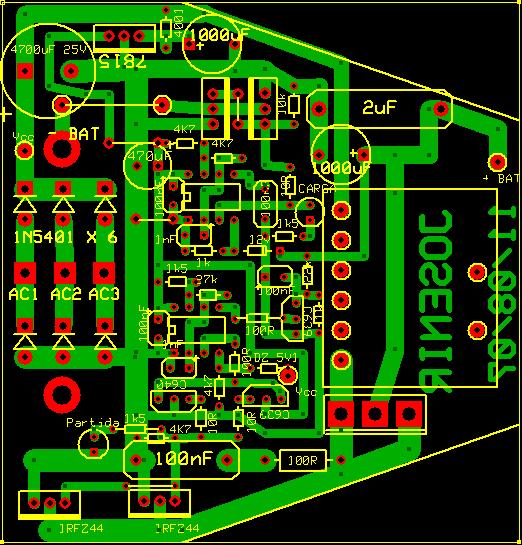

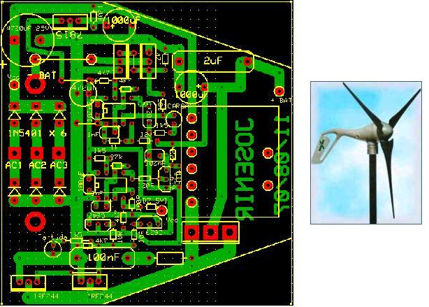

bom dia a todos tenho uma duvida acerca do circuito impresso postado, onde coloco os dois circuitos integrados na placa, para mim não é muito claro pois tenho poucos conhecimentos de electrónica apesar de na minha juventude ter feito algumas brincadeira. não podes postar um desenho mais claro da placa de circuito impresso. obrigado

carioca Escreveu:bom dia a todos tenho uma duvida acerca do circuito impresso postado, onde coloco os dois circuitos integrados na placa, para mim não é muito claro pois tenho poucos conhecimentos de electrónica apesar de na minha juventude ter feito algumas brincadeira. não podes postar um desenho mais claro da placa de circuito impresso. obrigado
já agora mais uma duvida o fio esmaltado 25 awg quanto é em milimetros?
o fio 25 awg tem o diametro de aproximadamente 0,516 mm. esta é a medida total dele já esmaltado e pode variar um pouco, conforme o fabricante. sobre o circuito, gostaria de enviar o arquivo original, feito no express pcb, mas não estou conseguindo postar. por enquanto lhe adianto que os dois ci estão na parte central da placa e possuem 8 pinos, sendo o pino quadrado, o pino 1 e se faz a contagem dos demais pinos a partir do pino 1 no sentido anti-horário, como em qualquer ci. em ambos os ci´s existe um capacitor de 100nf ligado entre o pino 1 e o pino 8 e um de 1nf entre os pinos 1 e 2.

não sei se me fins entender, o que eu quis dizer é que na placa impresa só existe um quadrado com oito pinos , presumo que será para colocar um ci, correcto, como coloco dois?

carioca Escreveu:não sei se me fins entender, o que eu quis dizer é que na placa impresa só existe um quadrado com oito pinos , presumo que será para colocar um ci, correcto, como coloco dois?
existem dois ci´s na placa, com certeza. veja se este desenho está mais claro.
