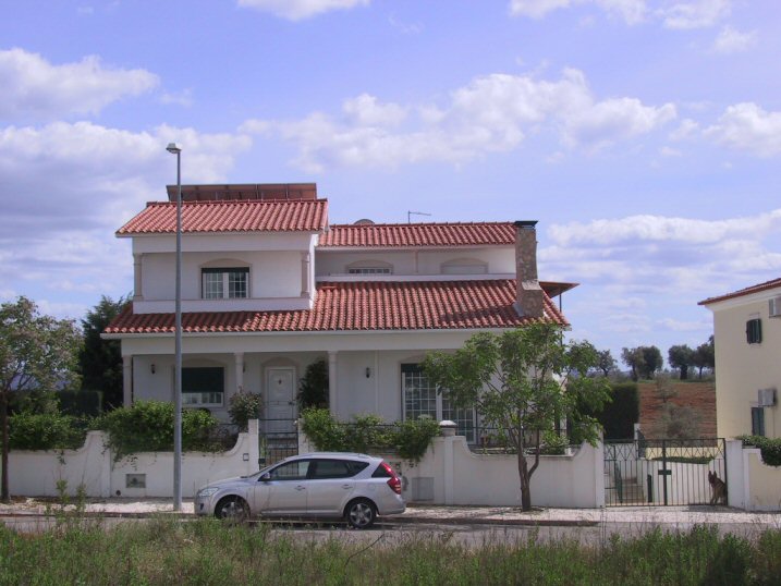

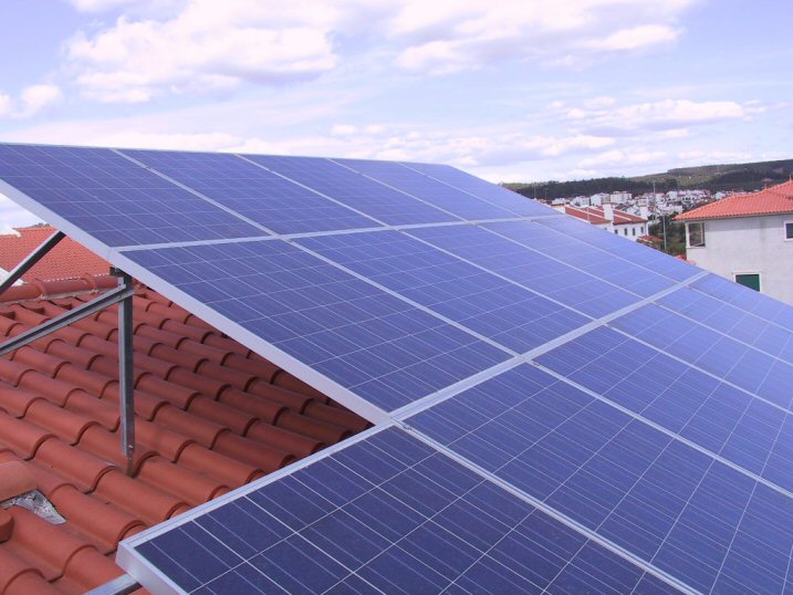

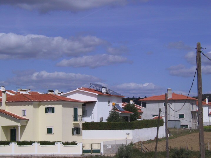

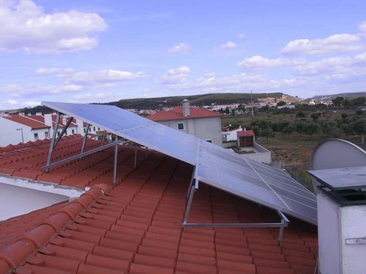

como se pode ver nas fotos, os painéis não ficaram assentes no telhado. se tivesse sido essa a opção, iriam perder cerca de 5% de rendimento. esteticamente pode não ter sido a melhor opção, mas foi decisão minha. é uma questão de hábito. parece-me que as "parabólicas" ainda são mais inestéticas, mas como são vulgares já ninguém se queixa

as fotos estão fixes obrigado... a malta agradece....
esses valores de produção estão muito bons!!! sem dúvida que estão muito acima do esperado !!
realmente as parabólicas são muito mais inestéticas, isso também me acontece aqui em casa! sem dúvida nenhuma!!!
aproveito para fazer mais umas perguntas (estou a abusar.... ):
1 - esse termossifão com tubos de vácuo funciona bem ?? qual a autonomia (+/-)

3 - passaram os tubos por detrás da caleira e depois abrir buracos no jardim para chegar ao muro?
4 - as células desses módulos são muito parecidas às células dos meus!!! isso são q-cells ??

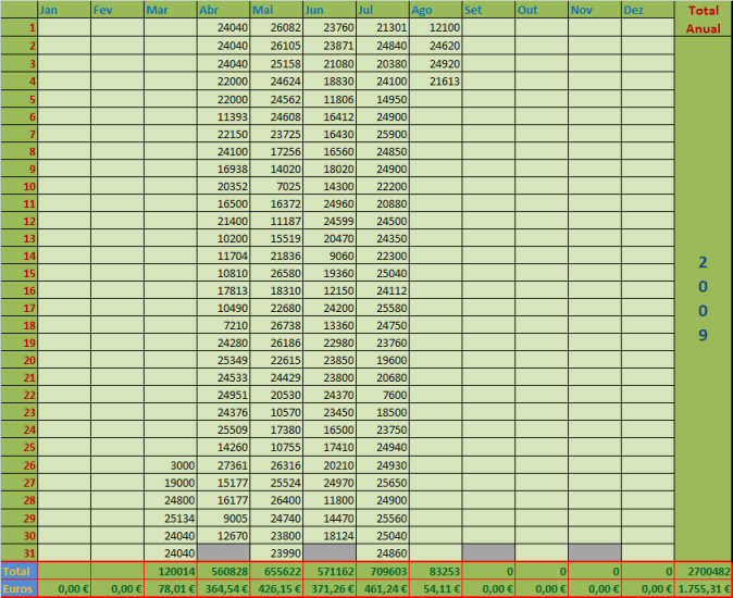

os últimos dias serviram para confirmar uma coisa que já andava a desconfiar: quando não há sol, a produção desce.
entre o dia 13 e o dia 18 a produção foi respectivamente 10200, 11704, 10810, 17813, 10490 e 7280. a partir daí regressou à média diária de 25 kw ou ligeiramente abaixo.

1-o termossifão funciona muito melhor do que estava à espera, pelo menos em termos de eficiência. tive que o instalar para poder candidatar-me à microgeração, mas tenho que confessar que se desconfiasse que era tão fácil e barato aquecer água, já o tinha feito há mais tempo. durante o inverno apenas liguei a resistência meia dúzia de vezes. desde que haja algum sol, mesmo que a temperatura exterior ande pelos 3 ou 4 graus (no inverno), se não consumir água durante dois dias, a água começa a ferver dentro do depósito. esse é o grande problema: conseguir consumir a água antes que ela ferva. a partir do início de março e aí até outubro não prevejo voltar a ligar a resistência.
este sistema funciona sem pressão pelo que não é necessário vaso de expansão. quando tem que ferver, ferve... pelo menos mata os micróbios.
tem, no entanto outro problema devido a esse facto: tive que instalar uma bomba que permitisse que a água quente entrasse em casa com a pressão desejada.
o depósito tem 230 litros. todo o material (depósito, tubos, suporte) ficou-me por 1070 €. contando com o material (20 metros de tubo de cobre, válvula misturadora, várias válvulas de não retorno, bomba, etc): mais uns 600€. o trabalho foi todo meu por isso não vou considerá-lo: cerca de 1700€ no total.

3-os tubos passaram por trás da caleira, entram pelo chão até chegar ao nível da garagem e depois passam para dentro para o inversor ( o inversor está na garagem para ficar mais protegido). depois voltam a sair e vão enterrados cerca de 25 metros até ao muro da vivenda onde estão os contadores.
4-o pouco que percebo de células não me permite responder a essa pergunta. sei apenas que são policristalinas.

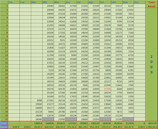

não tenho nada a esconder...
- 2009-.jpg (100.81 KiB) Visto 12458 vezes

cada vez que olho para estes numeros, até me dá vontade de nem sei o quê
muitos parabéns

muito boas produções.
eu nunca tive uma produção de 26 kwh num dia, isto é, das vezes que fui verificá-las pois não tenho nenhum, aparelho de registo automático. será que me pode dizer qual o método ou aparelho que usa para registo diário das suas produções?
também nunca tive produções acima de 400€ num mês, penso que a máxima que tive foi de 380 €, mas irei brevemente coclocá-las no seguinte tópico viewtopic.php?f=78&t=8805 .
deve ter a ver com a latitude ( a minha é mais a norte ) e talvez com a eficiencia dos painéis . . . será? , pois a temperatura do ar aqui para cima e ao pé do mar nunca é muito elevada. é raro haver dias com mais de 30 graus c de máxima.

bom dia a todos.
para quem anda a fazer contas com base em produções dos meses anteriores convém não esquecer que neste momento os valores são completamente diferentes. mesmo assim durante este mês já tive um dia com 16 kw.
os restantes têm variado entre os 7 e os 10 kw. também se assim não fosse o investimento seria pago em menos de 4 anos.
portanto, não é nada que não estivesse previsto - agora é esperar de novo pelo verão. é uma espécie de "ferrero rocher", mas ao contrário...
de qualquer modo não me parece que as tabelas com previsões que para aí andam estejam "inflacionadas". no mês passado ainda fiquei ligeiramente acima das ditas previsões para esse mês.
rui, não tenho nada que me faça o registo diário das produções. no fim do dia, quando o sol se põe e o sistema deixa de produzir, o inversor ainda fica ligado durante cerca de meia hora. durante esse período posso ver a produção diária assim como a produção acumulada. portanto, mesmo que um dia não veja (eu, ou alguém que esteja em casa) consigo saber quanto produziu vendo o total acumulado no dia seguinte. no caso de haver 3 ou 4 dias sem fazer a leitura, mais tarde, através da leitura da produção total e sabendo o que tinha antes desses dias, faço a média para os dias em falta e ficam todos iguais - já tenho alguns casos desses na tabela. eu sei que o processo se torna um bocadinho "secante" mas durante o verão quando as produções são de 26 ou 27 kw não custa muito ir fazer a leitura. agora acho que me vou esquecer muitas vezes...

este mês tem sido muito fraquito...
estou a apontar para um retorno entre 3700 e 3800 euros ao fim de um ano. acho que não deve falhar muito. dá 6 anos e tal para recuperar o investimento...
