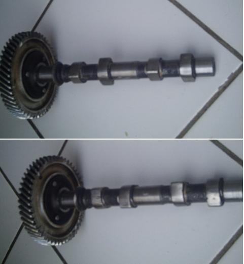

vejam aí umas fotos do eixo de comando:

josenir, muito bacana ver o motor rodando
josenir, eu acredito que o motor somente continua a girar com pressão acima de 60lbs por que o tempo de abertura da valvula de admissão está muito pequeno, isso faz com que entre pouco ar pressurizado e apenas acima de 60lbs entra o suficiente para a expansão adquada...abaixo disso entra pouco ar.
aumentando o tempo de abertura entrará mais ar e poderemos utilizar uma pressão menor...acho isso fundamental para não termos um caldeira com pressão alta demais, aumentando os riscos.
pelas fotos, achei os cames muito agressivos.
outra coisa...já vi mecanicos preparadores aliviarem o peso do volante para o motor atingir velocidades maiores...esses volantes são pesados para ajudarem na compressão da mistura, devido a energia inercial que eles guardam. como não temos essa fase de compressão e o motor está a funcionar a 2 tempos e como sempre teremos 2 cilindros fazendo trabalho, creio que não precisamos desse peso no volante.
faça uns testes nesse sentido.

sandro_ventania Escreveu:josenir, muito bacana ver o motor rodando
o que você chama de "agressivo" ? eu mesmo achei eles tão "comportados" ! fazem o trabalho certinho de abrir as válvulas no tempo certo e nem reclamam. eh eh eh !
não se esqueça que eles possuem a metade da altura que tinham e a base ocupa o mesmo espaço dos antigos cames, o que torna a sua subida e descida bem mais suaves, o que aliás já pretendo mudar, diminuindo a largura da base para diminuir o tempo de abertura e fechamento.
sobre a abertura de válvula, não apenas o tempo de abertura está pouco, como também a altura da abertura está muito reduzida. nesta segunda montagem, refiz os cames de comando para tentar corrigir um problema que ví na primeira montagem. o caso é que no pms estava ocorrendo uma abertura da admissão antes do fechamento do escape. eu tinha deixado neste ponto um defasamento de 70º entre os cames neste estágio e isso estava pouco. nesta nova montagem aumentei este defasamento para 82º e ainda está pouco, continua havendo o mesmo problema, com menor intensidade. para fazer o motor funcionar, tive que deixar as regulagens das válvulas de admissão com uma folga absurda, de mais ou menos a metade da altura dos cames. como os cames já têm metade da altura original e eu ainda desperdicei mais metade, a abertura realmente está muito pouca. mas pretendo corrigir isso apenas diminuindo a largura da base dos cames e não aumentando para 90º o defasamento.
sobre o volante, imediatamente pensei em testar o motor sem ele, mas logo lembrei que a base dele faz a vedação no retentor do virabrequim, logo tirando ele, o óleo vai jorrar pela parte de trás do motor. mais tarde vou fazer uma peça para pôr no lugar desta vedação e se der tempo, ainda hoje faço um teste sem o volante. mas não se esqueçam que o austríaco fez exatamente o contrário disso, aumentando ainda mais o peso do volante.

josenir, se a base está do mesmo tamanho mas com a metade da altura, então realmente eles não estão agressivos...foi impressão minha.
como eu disse anteriormenteeeeee...a abertura tem que ser generosa...no tempo certo, mas generosa...como eu disse, acho que a abertura tem que ser no inicio do pms e só fechar em pelo menos 25% do curso do pistão.

boas pessoal
ainda não fui buscar elementos para estudar uma possível caldeira, ficando assim adiado por uns dias as minhas conclusões. no entanto em termos de segurança não é assim tão perigoso, desde que se tomem os devidos cuidados. pelo que já vi e li do josenir, estamos perante uma pessoa capacitada e com suficientes conhecimentos para ver até onde pode ir.
josenir:
gostei muito do video e das fotografias, pois assim temos uma ideia mais próxima do seu trabalho, e mantém os forenses mais entusiasmados com o projecto.
quanto aos cames pela fotografia parecen-me com pouco tempo de abertura como disse o sandro. para mim o tempo total de entrada de vapor deveria ser de cerca de 135º de rotação (na descida) e 190º na expulsão, e parece-me que a sua distribuição ainda está longe. tem de dar um bom tempo de entrada e muito tempo de saída, pelo menos todo o tempo de exaustão (subida).
gostaria se possivel de ver o diagrama (aproximado) que está a usar (desenho ou descrição).
a descrição que fez no ultimo post não percebi bem.
outro facto que deduzi pelas imagens é que você está medindo a pressão fora do motor, talvez no compressor, ora as perdas que ocorrem até ao colector parecem-me não despreziveis dado o caudal, e a pressão real deve estar mais abaixo, confirma???.
quanto ao volante não acho relevante no caso dado a rotação, se para alta rotação, e mudanças de regime rápidas, sim muito importante, para as 600 rpm +- constantes, não acho relevante para já.
no caso do motor a funcionar com vapor, penso que vão existir surpresas, pois as perdas térmicas vão fazer das suas, mas isto sou eu a "agoirar". acho que se deve tentar aperfeiçoar para já ao máximo o comando.
quanto à entrada de ar no motor continuo a achar que está errado ser pela admissão.
