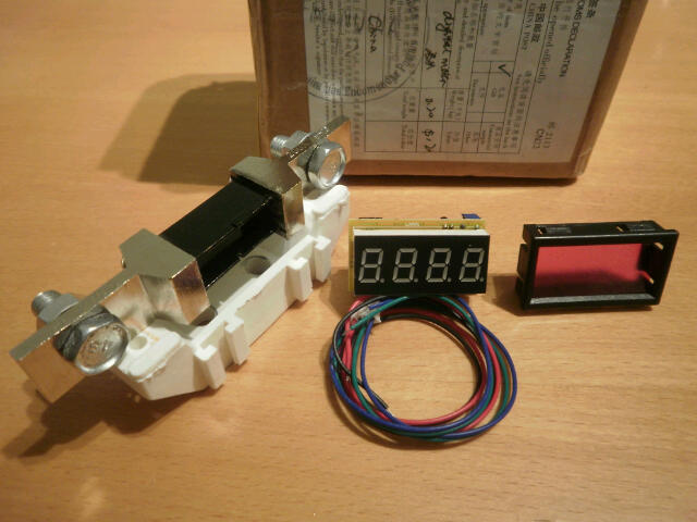

entretanto não tenho a moto mas já recebi os extras directamente da china, deixo aqui uma foto para os mais curiosos
é um amperímetro 0-200a dc a ser montado no volante para que eu possa:
- controlar consumos
- controlar autonomia (a thunder trás um voltímetro, mas como sabem varia pouco e no que respeita ao conhecer a autonomia é pior que um indicador de combustível avariado)
é constituído pelo mostrador e por uma resistência shunt, a peça branca é parte da adaptação necessária e basicamente serve para prender a resistência shunt ao chassi da moto isolando a ligação.
tenho ainda um problema que é o isolamento da agua no mostrador, estou a pensar em usar uma fina camada de silicone sanitário a volta para isolar, mas neste ponto agradeço ideias e sugestões, como existe muito pouco espaço no rebordo onde estou a pensar pôr cola, tenho medo que com o tempo o silicone descole.

o amperímetro, ´e indicador ou contador?
zointz
Mensagens: 952
Contacto:
Mensagem por zointz »
scooteko Escreveu:o amperímetro, ´e indicador ou contador?
boas , não percebi o que queres dizer mas dá o consumo instantâneo (2 a 3 leituras por segundo)

qual a tua ideia?
em que vai o amperímetro ajudar-te?
zointz
Mensagens: 952
Contacto:
pois...muita teoria nenhuma prática, ou seja terá 2 funções básicas com uma de backup
1º função teórica - as baterias quando estão mais gastas têm menos capacidade de produzir corrente, pelo que com a pratica pode ser um grande ajudante no calculo da autonomia.
2º função - indica o consumo instantâneo que poderá ajudar a optimizar o consumo conseguindo autonomias maiores (devido a ter um prius sou particularmente sensível a questões de consumo.
por fim a função de backup será no caso de o mostrador se mostrar completamente inútil, nessa caso contento-me por ter mais um mostrador com números na moto, que que gosta de gadgets acaba por ser muito importante.
fica bem
Fiquem bem !
Prius
Chica Thunder - com 8 400kms
zointz Escreveu:pois...muita teoria nenhuma prática, ou seja terá 2 funções básicas com uma de backup
fica bem
o segundo ponto tens razão, em relação ao primeiro não tens muita hipótese de verificar isso, com a descarga, as baterias dão menos tensão para a mesma corrente, até que o bms é obrigado a cortar por tensão baixa, com uma questão de pratica talvez consigas verificar esse aspecto, mas não com uma a precisão necessária.
