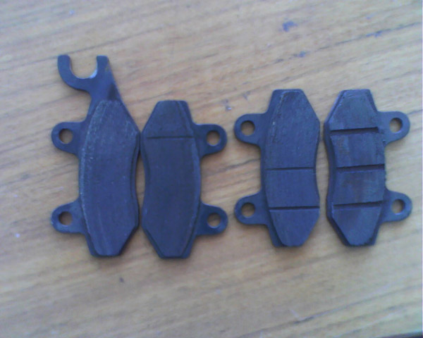

Já chegaram as novas pastilhas de travão. Comprei no ebay porque não tenho oficinas aqui na minha zona, e para estar à espera mais vale mandar logo vir pela net.
Para que não sabe os 2 pares não são iguais. Embora as pinças tenham o mesmo modelo, a fixação é diferente atrás e à frente.
Comprei da marca EBC, porque me parecem ser boas. Podia ter comprado chinesas muito mais baratas, mas decidi melhorar um pouco a travagem da mota. Até agora acho que foi uma boa escolha.
A referência desta marca para a frente é FA086 e para trás é FA165. Tenham em atenção que nas traseiras, há um modelo muito parecido mas que não serve para esta mota por causa da fixação.
As velhas.
As velhas.
Notem como já estavam gastas. Mesmo assim para chinesas acho que já duraram bastante.
Desgaste
Desgaste

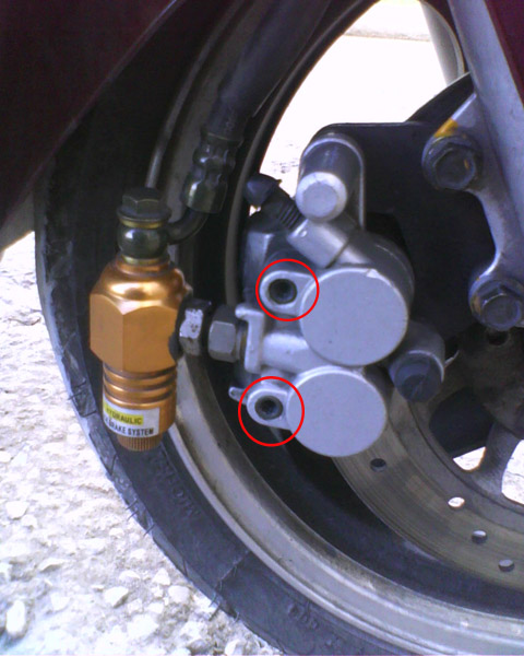

Vão precisar de um roquete com chave 12, uma chave sextavada n.º 5, uma chave de bocas 8 e uma chave de fendas.
Comecem por aliviar os pernos que seguram as pastilhas, mas não os tirem logo. Estão marcados na foto. Depois podem tirar os parafusos que seguram a pinça.
Depois de tirarem os 2 parafusos, puxem a pinça para fora do disco e podem acabar de desapertar os pernos das pastilhas.

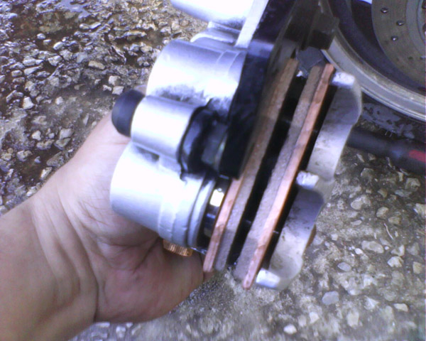

As pastilhas ficam soltas e podem retirá-las. Podem aproveitar para dar uma limpeza nas pinças e tirar o pó acumulado.
Coloquem as pastilhas novas, pressionem um pouco as molas do fundo e alinhem os buracos para enfiar os pernos.

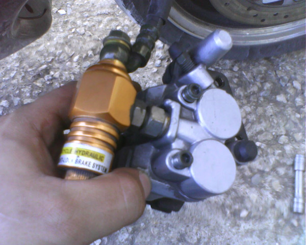

Depois de colocadas as pastilhas novas, estas vão ficar muito juntas e não vão conseguir colocar a pinça no disco.
Aliviem a pressão nos embolos desapertado a válvula de sangramento, tem uma tampa de borracha, basta desapertar meia volta. Tenham cuidado que vai sair oleo DOT 4, que é muito corrosivo, não deixem que caia em cima dos plásticos da mota.
Introduzam a chave de fendas entre as duas pastilhas e separem-nas.
Agora basta introduzir a pinça no disco e voltar a reapertar tudo no sitio. Não abusem da força ao apertar os parafusos que seguram a pinça. Verifiquem o nível do óleo nos depósitos do guiador e reponham se for preciso.
