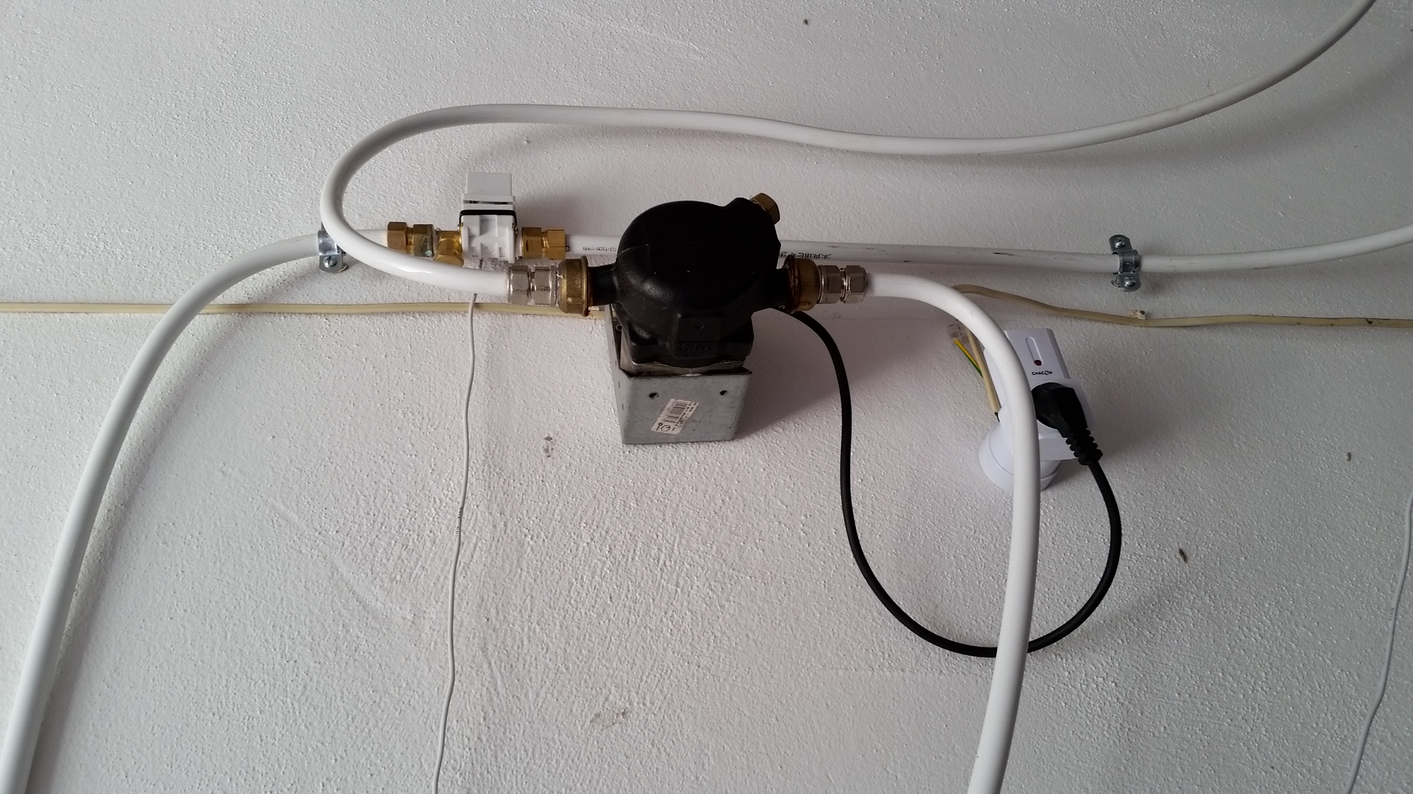

Boas labutess,
também tenho um sistema desses de tubos de vácuo não pressurizado,
também ja passei pelo mesmo de pouca pressão e dificuldade em misturar a agua fria com quente,
montei uma bomba e uma valvula termostatica e resolvi o problema,
a minha bomba funciona automática, ou seja, assim que abro a agua quente ela começa a trabalhar
Também tinha gás canalizado da Gascan, mas mandei-os ir dar uma curva e coloquei sistema de botija,
aquilo que gastava em taxas só por nao utilizar (5€ mes x 12 = 60€) dá para o gasto em bilhas por ano
qualquer divida disponha

junto uma foto da minha bomba
- Mensagens: 1899
Re: Banhos quentes com a energia solar
Aquilo à esquerda da válvula termostática é uma válvula reguladora de pressão? Por que razão é necessária?
E a bomba liga por pressoestato? É o componente que está ao fundo, à saída da misturadora?
- Mensagens: 88
- Registado: quinta abr 09, 2015 10:25 am
sim, aquilo à esquerda da válvula termostática é uma válvula reguladora de pressão,
tem de se usar porque a pressão da agua fria é superior á da agua quente,
se as pressões forem diferentes a termostática não funciona bem.
O que faz ligar a bomba é aquele instrumento verde ao fundo, funciona como um interruptor, a agua ao passar faz ligar a bomba.
