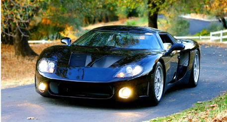

o novo cmt-380 da capstone turbine corporation excede os limites dos carros híbridos de alta performance.
além do sistema elétrico, o carro também está equipado com um motor a jato muito eficiente e silencioso, que lhe permitirá atingir velocidades superiores a 300 km/h e uma aceleração de 0 a100 km/h em 3,9 segundos. a sua autonomia é de quase 1000 km com apenas um tanque de combustível.

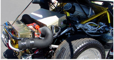

a micro-turbina de 30 kw funciona a diesel, ou biodiesel, e é tão eficiente que as emissões não necessitam de qualquer tratamento para cumprir com os requisitos ambientais da califórnia. o sistema elétrico utiliza baterias de polímeros de lítio, que podem ser recarregadas com a tensão da rede elétrica. o carro pode funcionar apenas com a energia das baterias, sem qualquer tipo de emissões, durante mais de 100 km. quando as baterias atingem um valor muito baixo, a micro-turbina entra em funcionamento automaticamente e as recarrega, conseguindo-se assim uma autonomia superior a 1000 km. esta turbina alimentada a diesel requer menos manutenção que um automóvel convencional e é muito menos poluente. ela está acoplada a um gerador elétrico suportado por rolamentos a ar, o que elimina os líquidos para lubrificar ou arrefecer o sistema.

As grandes duvidas que tenho sobre esta solução prende-se com o facto de as chumaceiras serem de "AR", sim o ar que respiramos, e com uma velocidade de rotação da turbina que pode atingir os 92.000 rpm.
Imaginemos que estavamos a andar numa estrada em paralelo, como será que funciona uma turbina àquela rotação???
Não me parece que seja muito saudável.
Mas não deixa de ser uma ideia interessante, apesar de necessitarmos de gás...
