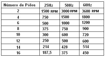

veja na tabela abaixo a relação entre o número de pólos, a freqüência e a velocidade de um gerador: enfim, um gerador para energia eólica deve ter no mínimo 8 pólos e ser acionado a pelo menos 375 rpm para gerar energia em 25hz, o que é pouco, mas é o mínimo aceitável.

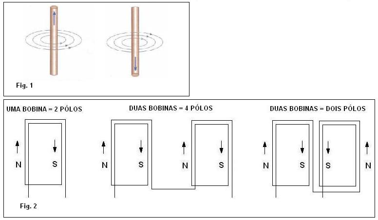

Condutor reto, espira, bobina, fase e bobinamento
um simples condutor reto submetido a uma corrente elétrica pode gerar campo magnético, nem é necessário que se faça um círculo completo, ou seja, uma espira. a circulação de corrente no condutor reto cria um campo magnético perpendicular ao condutor e o sentido das linhas de força deste campo depende do sentido de circulação da corrente, como na figura 1
o bobinamento de um gerador é formado por várias bobinas com várias espiras de fio esmaltado. as bobinas de um gerador são enroladas todas no mesmo sentido. uma bobina é formada por no mínimo uma espira e forma dois pólos magnéticos, como se fosse um ímã, devido ao sentido de circulação de corrente que é oposto nas suas duas metades. duas bobinas podem ser juntadas em um circuito elétrico para formarem dois ou quatro pólos, conforme o modo de ligá-las uma na outra.
para que duas bobinas sejam ligadas formando quatro pólos deve-se ligar o final da primeira ao início da segunda. para que duas bobinas sejam ligadas formando dois pólos liga-se o final da primeira com o final da segunda. observe a figura 2 e veja as setas indicando o sentido de enrolamento das bobinas.

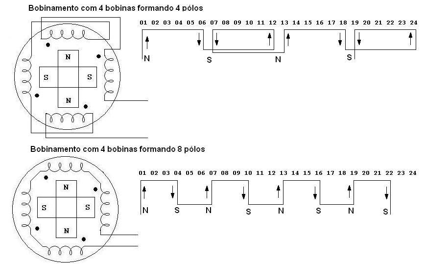

Fase e bobinamento
várias bobinas podem ser ligadas em série formando uma fase do gerador, mas é possível também bobinar um gerador com apenas uma bobina por fase, neste caso o gerador seria de 2 pólos, devido a ter apenas uma bobina por fase.
o estator é a armadura de metal que possui canais para abrigar o bobinamento.
um gerador com quatro bobinas por fase pode ter quatro ou oito pólos, conforme o modo de ligação das bobinas.
considerando um estator de 24 canais, observe abaixo duas opções de bobinamento com quatro bobinas:

Bobinamento de Gerador Trifásico
seguem abaixo dois modelos de bobinamento trifásico para estator de 24 canais, com 4 e 8 pólos. a letra i indica o início do bobinamento de cada fase e f indica o final. cada cor representa uma fase e os números indicam cada um dos 24 canais do estator.

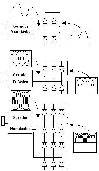

O Gerador Hexafásico
o gerador hexafásico
os geradores em geral são bobinados com enrolamento de três fases, chamado de bobinamento trifásico. esta é a construção mais difundida, devido ao melhor aproveitamento que se obtém em relação a um bobinamento de uma só fase. em termos de gerador eólico, devido às velocidades baixas e variáveis, a diferença é sentida com mais intensidade. especialmente em turbinas de pequeno porte, onde o gerador eólico produz corrente alternada que é retificada e filtrada para se transformar em corrente contínua.
da mesma forma que um gerador trifásico proporciona melhor rendimento que um monofásico, um gerador hexafásico também apresenta muitas vantagens em relação ao trifásico, mas em menor grau de diferença.
o gerador hexafásico é formado por dois enrolamentos trifásicos alojados no mesmo estator, como se fossem dois geradores trifásicos trabalhando ao mesmo tempo, com a diferença de que ambos estão sincronizados e defasados entre si em 30º.
um gerador hexafásico de 6 pólos se comporta mais ou menos como um gerador trifásico de 12 pólos. qualquer gerador síncrono trifásico, independente da quantidade de pólos pode ter seu bobinamento alterado para hexafásico.
no brasil já existe um fabricante que produz turbinas eólicas de grande porte equipadas com gerador síncrono hexafásico.
observe na figura abaixo as ligações e formas de onda:

Vantagens do Gerador Hexafásico
vantagens do gerador hexafásico
o gerador hexafásico oferece algumas vantagens em relação ao trifásico:
1) maior freqüência da tensão de saída
enquanto um gerador trifásico de 6 pólos produz 6 pulsos por fase, um gerador hexafásico de 6 pólos produz 12 pulsos.

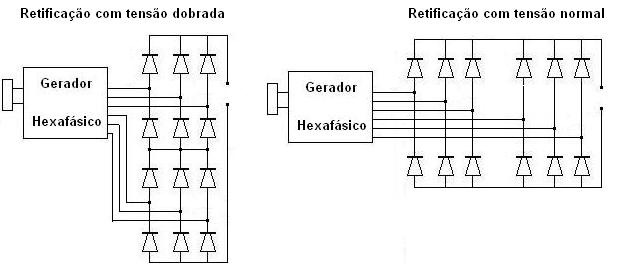

2) possibilidade de dobrar a tensão de saída
devido à necessidade de 12 diodos para a retificação, o gerador hexafásico permite que se faça um arranjo onde se colocam seis diodos em série com otros seis, dobrando assim a tensão gerada, sem a necessidade de um circuito chopper elevador de tensão, como na figura abaixo. é claro que se pode usar os 12 diodos em seis arranjos de dois, em paralelo, caso em que a tensão é retificada sem a duplicação da tensão.
3) menor capacidade dos diodos retificadores
como sabemos, para altas potências os diodos apresentam aquecimento. como teremos que usar o dobro da quantidade de diodos, eles estarão submetidos à metade da corrente que estariam em um gerador trifásico, o que propicia a possibilidad de usar diodos menores e com maior vida útil.
4) redução de interferências
devido ao uso de um sistema retificador de 12 pulsos, as componentes harmônicas são reduzidas em 50% em relação a um sistema de 6 pulsos.
5) o gerador eólico hexafásico permite aproveitar melhor os ventos mais fracos, pois garante uma tensão com menos ondulações, mais facilmente estabilizável.

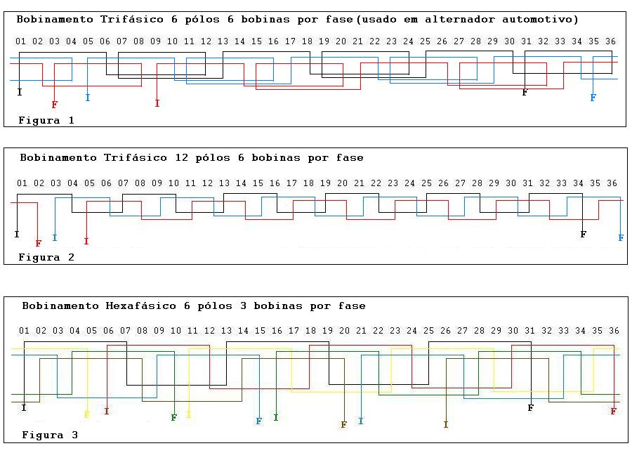

Sugestões de alterações em bobinamento de geradores
sugestões de alterações em bobinamento de geradores
observe na figura 1 o bobinamento mais comum usado em alternadores automotivos. para torná-lo mais adequado ao uso em eólica podemos alterar o bobinamento para 12 pólos. desta forma estaremos melhorando o seu desempenho em rotações mais baixas. não esqueça que um gerador de 6 pólos gera com 1200 rpm e um de 12 pólos gera com apenas 600 rpm, logo já seria uma alteração fácil de ser feita e considerável a nível de desempenho. para melhorar um pouco mais pode-se aumentar o numero de espiras por bobina, para pelo menos o dobro. é claro que tem-se que diminuir a bitola do fio para que o novo bobinamento se encaixe no espaço físico do estator, mas pode-se usar um pouco mais de espaço, pois a bobina original quase sempre não usa todo o espaço do estator. o bobinamento para 12 pólos está na figura 2 e parece até mais simples de ser feito. na verdade o que muda é a forma de ligar as 6 bobinas de cada fase entre si.
uma outra opção seria fazer um bobinamento hexafásico. no caso do alternador automotivo a coisa complica um pouco mais devido ao fato de o alternador ter embutido apenas 6 diodos retificadores e o bobinamento hexafásico vai exigir 12, logo terá que providenciar um local adequado para fixar mais 6 diodos, talvez na placa do regulador de tensão.
o bobinamento hexafásico está na figura 3.
não esqueça que não se pode alterar o número de pólos do bobinamento do estator de um gerador para qualquer número, sem alterar o numero de pólos do induzido. o alternador automotivo, devido à sua forma construtiva pode ter o estator bobinado com o dobro do número de pólos do induzido, qualquer outro número não vai funcionar. os geradores de indução, com rotor em gaiola de esquilo também aceitam o dobro, mas os geradores síncronos de rotor bobinado só podem ter o estator alterado se o induzido também for alterado para a nova quantidade de pólos. os geradores com ímãs permanentes são um pouco mais flexíveis, mas também só aceitam quantidade de pólos diferentes desde que sejam pares e múltiplos inteiros do número de ímãs, ou então se usar apenas uma bobina por fase, mas mesmo assim deve ter número de ímãs sempre par e com polaridades alternadas: s-n-s-n-s-n-s-n...

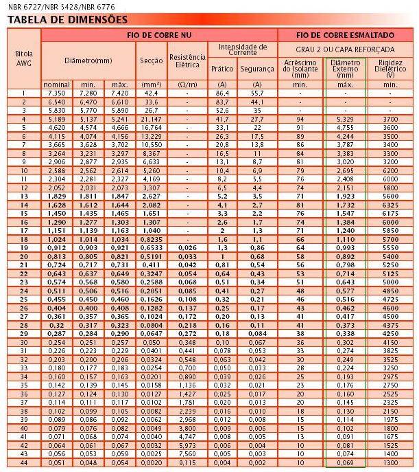

Tabela de Fio Esmaltado
e para quem vai bobinar um gerador é de extrema importância conhecer a bitola do fio esmaltado usado no bobinamento. logo segue abaixo uma tabela de fio esmaltado. o método mais prático é usar um paquímetro para medir o diâmetro do fio e localizar esta medida na coluna "diâmetro externo máximo", que está delimitada em verde. podem dar pequenas diferenças de acordo com o fabricante, mas sempre dá para saber com certeza a bitola do fio por esta tabela. ela serve também para fazer cálculos de corrente máxima do bobinamento, pois apresenta uma coluna com a resitência elétrica do fio.

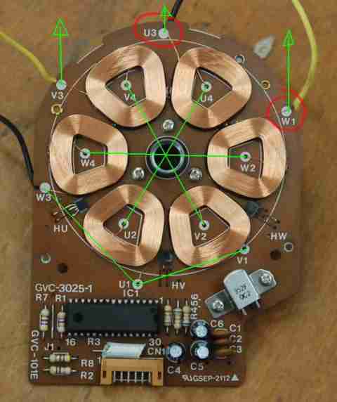

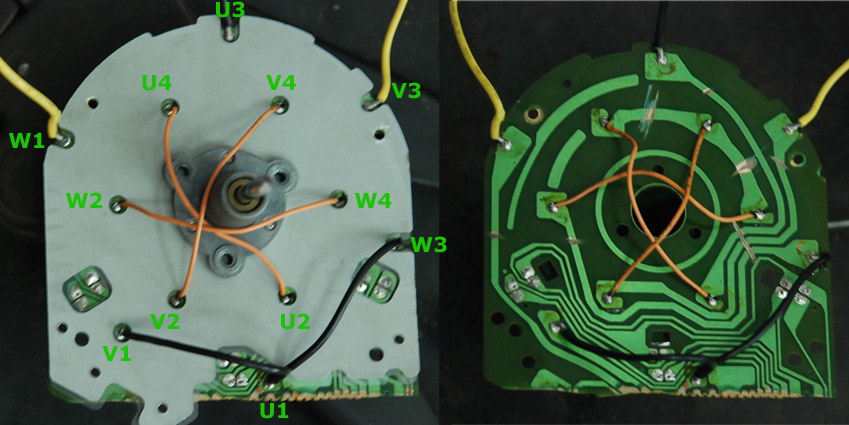

pois bem estou tentando construir um aerogerador com motor de video gravadora
um dos motores que consegui tem 6 bobinas, acredito ser um trifasico, mais nao consegui acesso a parte de traz para saber como sao esto ligadas as bobinas
tem uma placa de metal presa a placa dos componentes, as melhores correntes que consegui medir com o multimetro em corrente alternada foram nos polos u3 e w1
deu cerca de 3volts ou um pouco mais rodando com a mao.
minha pergunta é a seguinte se tem como fazer alguma combinaçao entre as bombinas para aumentar e eficiencia desse motor ? teoricamente ficou claro como ligar mais quando eu pego o motor em si fica um pouco abstrato por nao se conhecedor de motores, pretendo usar ele em uma porta usb para gerar 5v vou precisar de um retificador de corrente ?
obrigado pela atençao
romulo

romluom
- Mensagens: 31
- Registado: quarta dez 03, 2008 3:07 am
josenir
fiz as ligações conforme me indicou e cortei as trilhas
mas agora nao estar a gerar tensao nenhuma, testei com o multimetro todas as soldas e bobinas estao todas ligadas
o que sera que pode estar ocorrendo ?
segue uma imagem da ligaçao
assim que der certo vou posta um tutorial passo a passo
