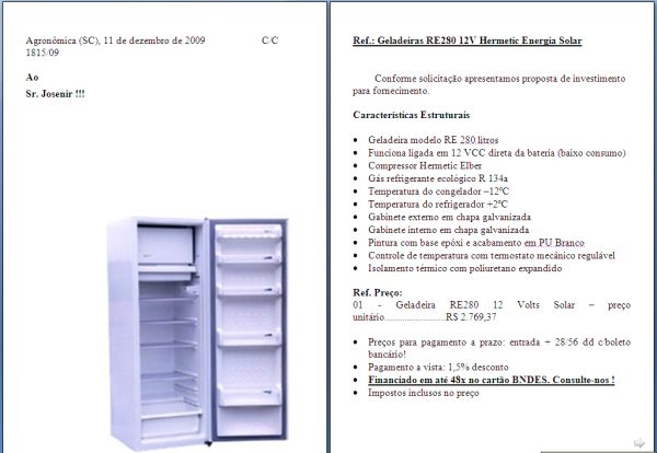

kidney Escreveu:um dos pontos relevantes em matéria de economia de energia elétrica residencial,a meu ver,seria fazer o refrigerador da minha casa funcionar 100% ou próximo disso,com a energia fornecida pelo(s) aerogerador(s)+ painéis solares. aí,eu te perguntaria: que tipo de (conversor inversor) eu poderia usar? tem um tal de onda senoidal sei lá o quê, tem que levar em conta o pico da partida e a potência real do aparelho em watts.o meu refrigerador, consome 28,3kw/h mês, como é a fórmula que calcula a potência real dele em watt? também ouvi falar que há um jeito de fazer um circuito que seria responsável apenas de dar a partida num refrigerador deixando o resto para o inversor,que assim acho que poderia ser menos robusto,ou estou enganado?
uma geladeira para uso em sistema eólico ou solar é uma aplicação um pouco crítica. temos dois grandes problemas nesta aplicação: 1) o fato de ter que trabalhar 24h por dia e 2) a dificuldade de encontrar no mercado uma geladeira apropriada para 12v ou 24vcc.
no brasil já existe pelo menos um fabricante de geladeira para 12v e 24vcc, o problema é o preço. em dezembro de 2009 fiz uma cotação de uma geladeira do fabricante elber e me informaram o seguinte preço:
- geladeira re280 12 volts solar – preço unitário........................r$ 2.769,37
infelizmente o preço é um pouco salgado, mas é a solução economicamente mais viável. se você tiver que usar um inversor para elevar a tensão obtida do aerogerador e dos painéis solares para 127v para alimentar a geladeira 24h por dia, além do gasto com o inversor, as perdas de energia serão grandes, e com isso o custo será muito alto no final das contas.
