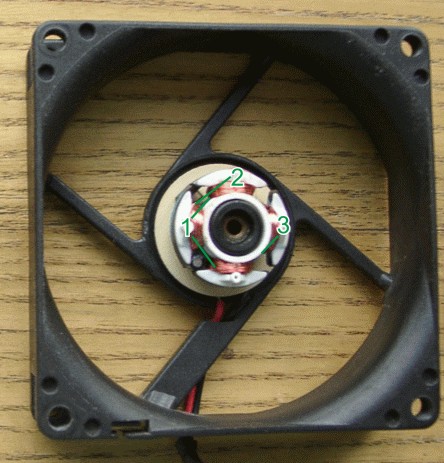

ontem resolvi abrir mais um pc fan que tinha. removi a placa que controlava o motor e abaixo dela uma surpresa. no motor percebi 4 fios e 3 contatos, os cabos que alimentavam o motor estavam conectados a placa que removi (anexo imagem). minha dúvida é:
como ficam as ligações?
pensei tb em aumentar a potência bobinando mais uma vez, por cima das bobinas atuais.. mais dúvidas surgem:
será que funcionaria?
como ficariam as ligações fazendo mais uma bobina?
voltando...

vi que queres transformar os ventiladores de pc em turbinas aerogeradoras. já transformei 6 e foi muito simples, o que tens de fazer é shuntares os pernos do diodo de saida que evita o retro-alimentação do circuito. no nosso caso é precisamente o que queremos, dar energia vinda da turbina...

fabricios, iniciar um projecto onde transformei ventoinhas de pc em aerogeradores mas não gostei da eficiencia dos mesmos, penso que o raio das pás sao curtos demais, os imans de ferrite fracos e as bobinas pequenas. pouco mais serve do que para iluminação de leds.
