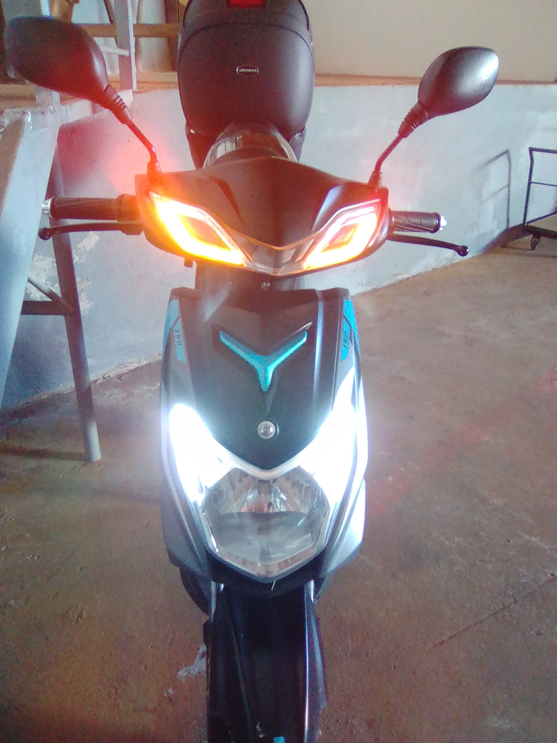

Começando pela frente podemos ver que bonita que ela é.
Iluminação Led.
Piscas bem visíveis – Muito bom
Mínimos bem visíveis - Muito bom
Médios - Razoável iluminação mas muito curto alcance (a corrigir) Nota negativa aqui para o seguinte: de fabrica o médio vem trocado com o máximo (pelo menos na minha vinha) mas foi prontamente resolvido
Máximos – Mau - Se o médio aponta para muito próximo da frente, o máximo aponta quase para os aviões tornando-se assim completamente inútil

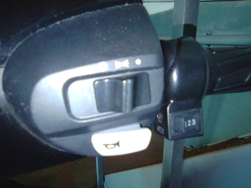

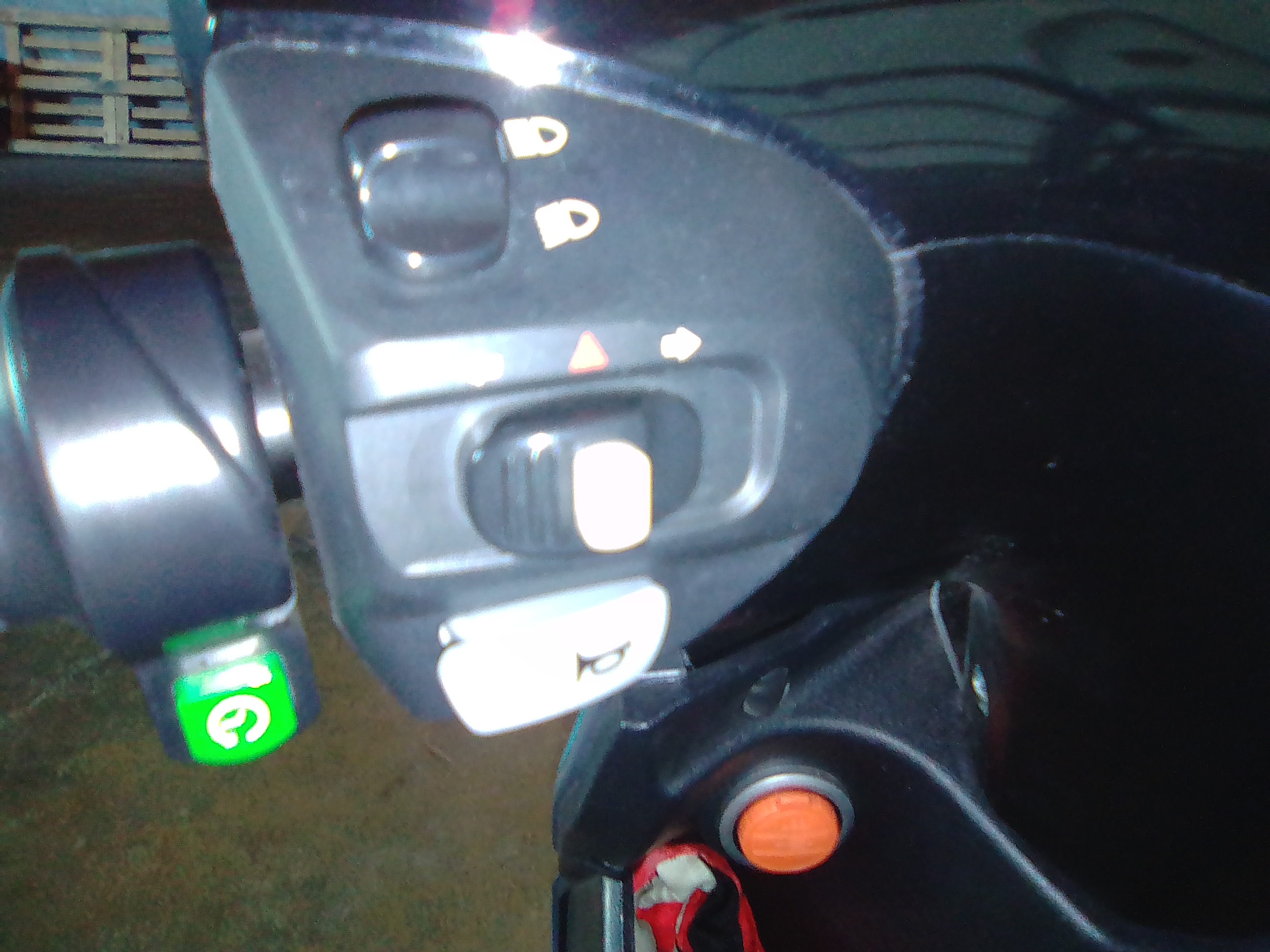

Manípulos – Do lado esquerdo temos a buzina - Boa
Piscas, esquerda/direita/4piscas - Muito bom
Selector médios/máximos (quando liga máximos o médio mantém ligado)
CC (Cruise Control) - Muito bom (requer apenas alguma habituação para o ligar pois só ativa em acelaração, depois de ligado é fantástico e desliga com um simples toque nos travões ou acelerador
Para além do interessante CC conta também com travagem regenerativa ativada com um simples toque em quaquer um dos manípulos de travão
Do lado direiro para além do acelerador de punho temos novamente a buzina; selector on/off de mínimos e médios/máximos e um selector com 3 posições que limitam a velocidade da máquina.

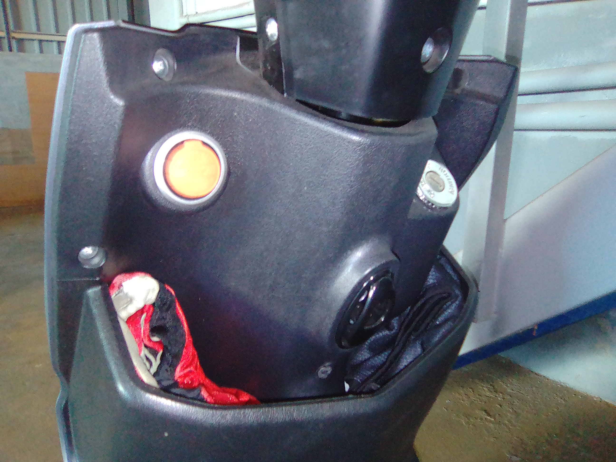

Aqui podemos ver uma ficha USB do lado esquerdo (ainda não usei) e do lado direito o canhão de ingnição que contempla uma posição onde tranca a direção.
Um pouco abaixo podemos ver também um compartimento de arrumação a meu ver muito interessante bem como um gancho que permite pendurar por exemplo uma saca.
Espaço para as pernas muito bom podendo transportar ainda ali umas sacas, uma mochila, etc

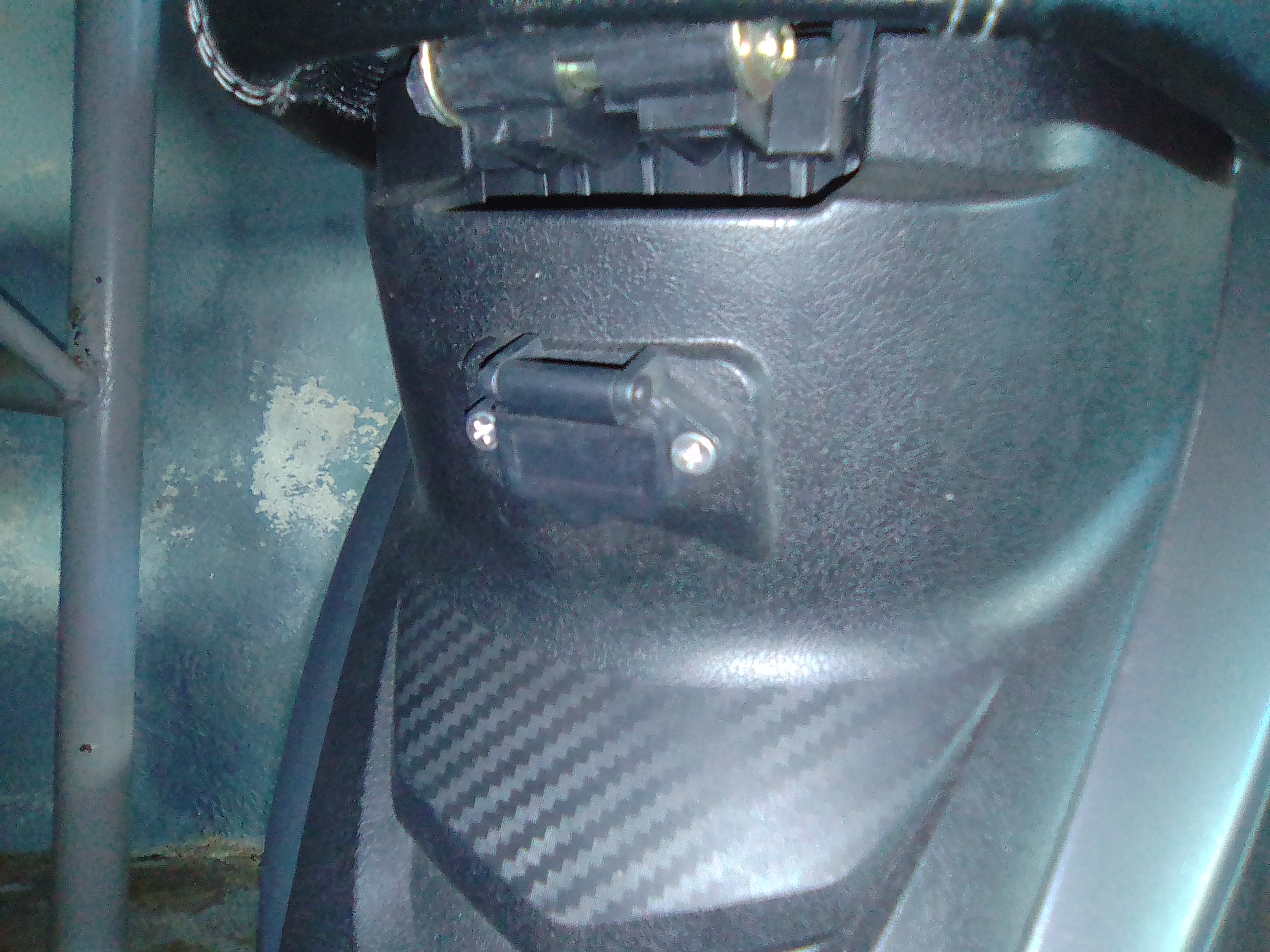

Por baixo da frente do banco (Muito Confortavel) temos a ficha para ligação do carregador. Levantado o banco temos mais um interessante compartimento para arrumação (dá para um pequeno capacete e/ou o carregador e mais umas pequenas coisas). A abertura do banco é feita com a mesma chave da ignição que serve também para a Top Case original (bem bonita mas pequena para um capacete integral o que me levou a trocar por uma maior)

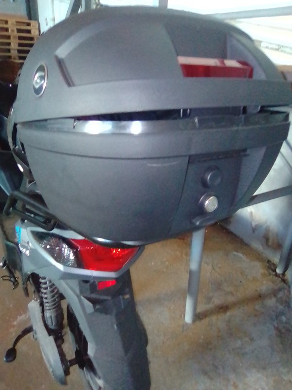

Problemas da maquina para já e para além do "corte feito pelo descanso lateral" que durou apenas pouco mais de um mês
e foi-se;
com a chuva reparei numa infiltração no farol da frente e por fim o suporte da topcase, fraquinho, está literalmente a rasgar.
Como podem ver, felizmente, coisas menores a ser tratadas logo que o homem que me arranjou este maquinão tenha um tempinho para mim.
Em relação ao pack de baterias, até à data
parace até que começou a trabalhar hoje e já lá vão um pouco mais de 9 meses, um pouco mais de 9 000Km, com sol, chuva e frio.
Fernando
