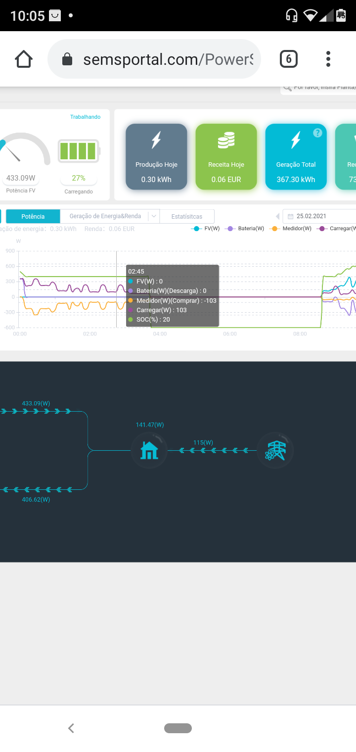

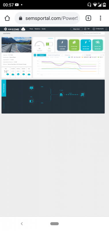

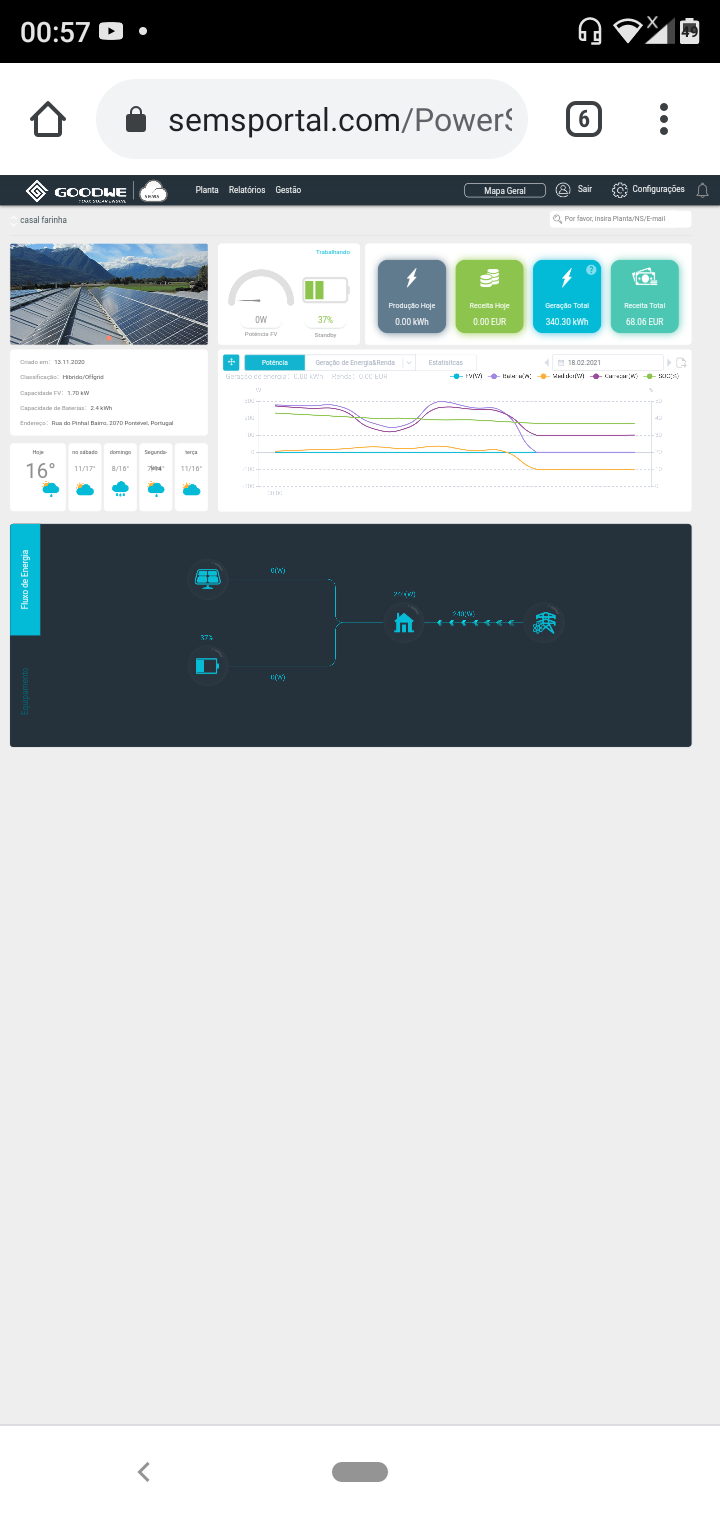

Penso que vão 3 fotografias eu sei que o inversor tem limite de descarga, mas conforme está na fotografia não é nada fora do normal, seriam 250w o inversor acho que chega aos 1000 e tal watts de descarga, tanbem me disseram que ia sempre alguma coisa para a rede mas acho que o que está a ir para a rede é excessivo, quantos watts é que o seu inversor deixa passar para a rede?

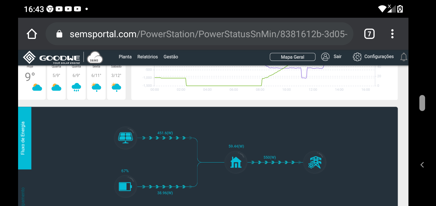

Na outra fotografia pode-se ver o inversor carregar a bateria e ir buscar corrente a rede para alimentar a casa quando o fabricante diz que primeiro vai buscar corrente para alimentar a casa e só depois se houver excesso é que vai carregar a bateria o que não é o caso

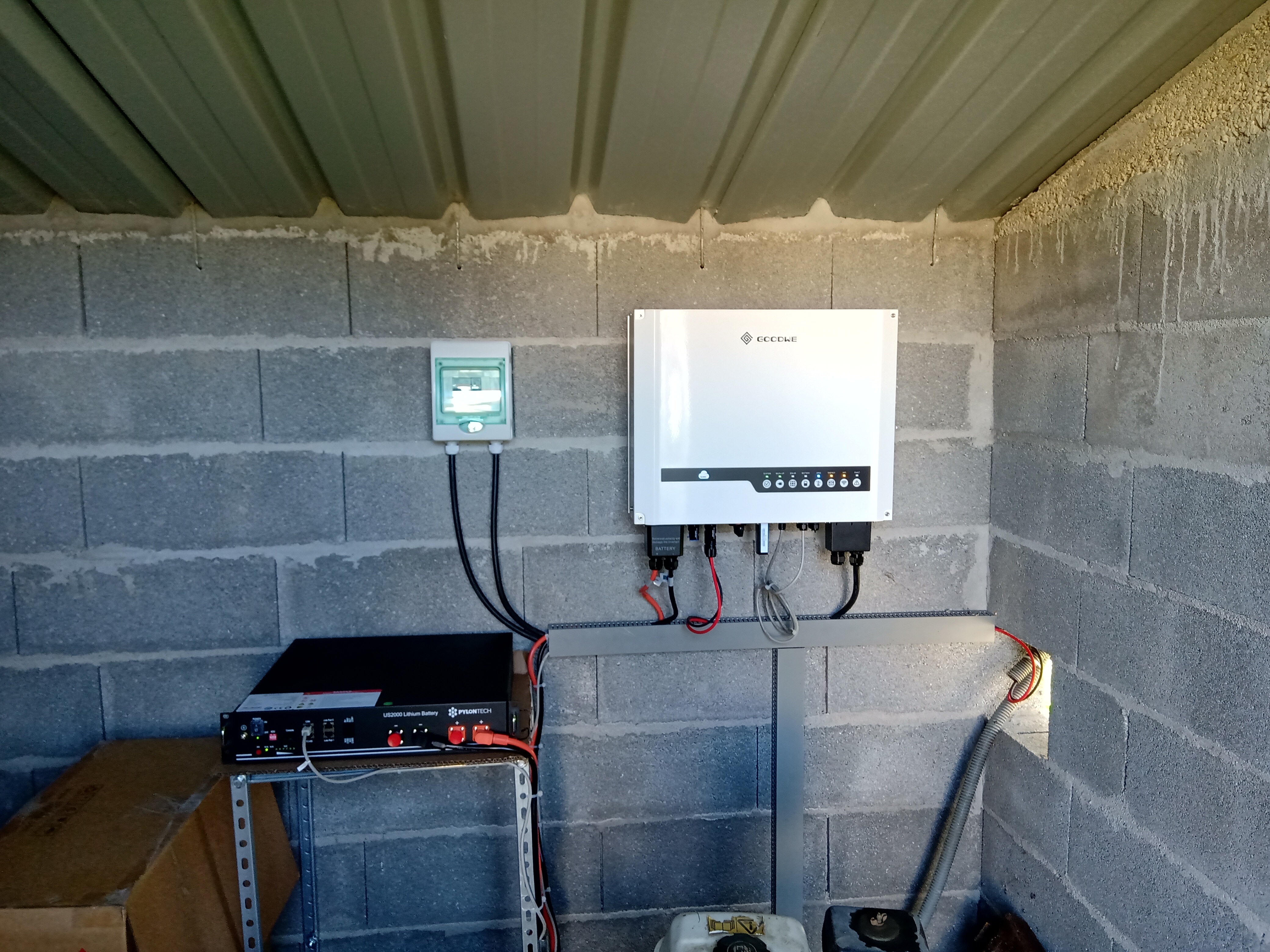

Aqui vai a foto do inversor e da bateria de sem as ligações de terra
